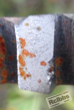

[求助] 感应淬火断齿断口金相

回火没有啊?白色部分硬度高可能金相没有磨好,感应淬火层多厚啊,

学习了,这张照片不行么

发表于 2012-11-14 10:10:53 | 显示全部楼层
风居士 发表于 2012-11-14 09:14
另外一个找不到了,只有这个
    看样子,这次齿圈断齿分析基本会成为“无头案”了。
    对于此类失效件的分析,第一步要收集尽可能齐全的信息。尤其是失效件不能轻易破坏,断口保护要及时。待断口照片拍清楚后(清洗前、后,连附着物都要仔细分辨、描述),分析断口断裂性质(疲劳断裂还是脆性断裂?)找出裂源部位。有对应断口,也要尽量观察分析。
    失效件分析的同时,应建立同时观察相关部件失效的分析,包括收集使用情况和失效时使用者的所见所闻。类似一名老医生给人看病,做到充分细心的“望、闻、诊、切”。
    这起断齿案例,断口宏观形貌都无法提供,连最基本的裂源发生部位都无法确定,仅仅检查齿轮非裂源部位的金相,说明不了任何问题。
    希望LZ能吸取这次分析的教训,类似失效分析的案例,先宏观后微观地,分步骤地分析。

发表于 2012-11-14 10:17:09 | 显示全部楼层
风居士 发表于 2012-11-14 09:16
白色区域是550HV左右,淬火组织是650左右
那肯定是齿面断口边缘脱碳了(550HV大约相当于HRC52,650大约相当于HRC58)。脱碳的原因:过热;原材料本身表面存在脱碳;原材料存在显微裂纹等等。
 楼主| 发表于 2012-11-14 09:17:29 | 显示全部楼层
jiaojiaosai 发表于 2012-11-10 20:20
也贴下宏观断裂件吧
信息不多
组织正常
图片现在我用qq截图上传了
 楼主| 发表于 2012-11-14 09:14:32 | 显示全部楼层
西渡高速钢 发表于 2012-11-13 19:03
既然是断齿,就会出现至少两个断口。请上传宏观断齿照片及断口照片,以便判定裂源部位。确定裂源后,再考虑 ...
另外一个找不到了,只有这个
 楼主| 发表于 2012-11-14 09:16:26 | 显示全部楼层
zhengcj 发表于 2012-11-13 15:59
轮廓边缘白色区域的具体硬度值范围大概为多少?
从图片上看边缘表面脱碳严重,心部组织还正常。
签到天数: 608 天
发表于 2012-11-13 19:03:40 | 显示全部楼层
既然是断齿,就会出现至少两个断口。请上传宏观断齿照片及断口照片,以便判定裂源部位。确定裂源后,再考虑沿裂源部位适当取金相试样观察。确保金相面组织未发生变化,并确保无腐蚀液残留以及断口边不倒棱现象。方可作出基本判断。

发表于 2012-11-13 15:59:11 | 显示全部楼层
风居士 发表于 2012-11-13 15:13
抱歉硬度差是100hv0.3,我记错了

 楼主| 发表于 2012-11-13 13:55:15 | 显示全部楼层
条件有限不能做电镜和能谱分析,同意“老汉”的说法,这个白亮的应该不是断裂的主要原因,因为以前也有同样的情况但无这个白亮的部分
发表于 2012-11-13 10:09:07 | 显示全部楼层
从组织上看:表面F似乎略多,肯能有些脱碳。但此点还不足以作为断裂的主要原因。端口上看是属于瞬间断裂的脆断端口,应该还有其他的原因。比如:夹杂等等。
发表于 2012-11-13 08:45:10 | 显示全部楼层
判断断裂.不光是有金相就行了吧?我记得还要对断口处的组织进行分析,看看是不是有材料的夹杂,希望有专家出来说一下遇到此种问题的时候的具体分析步骤.谢谢

 楼主| 发表于 2012-11-12 09:21:50 | 显示全部楼层
青子衿 发表于 2012-11-12 08:14
边缘的照片是齿的边缘还是裂纹处?
裂纹处的齿边缘,半个齿面都有,而另外一半齿面没有

发表于 2012-11-11 13:08:25 | 显示全部楼层
感应淬火时打火了,由熔化层

发表于 2012-11-10 20:20:00 | 显示全部楼层
也贴下宏观断裂件吧
信息不多
组织正常
第二张表面模糊了点,不能判断黑点是什么

发表于 2012-11-10 15:59:08 | 显示全部楼层
有条件测测显微硬度,没条件测测表面硬度吧。组织没有异常啊,白亮的不像是脱碳。
