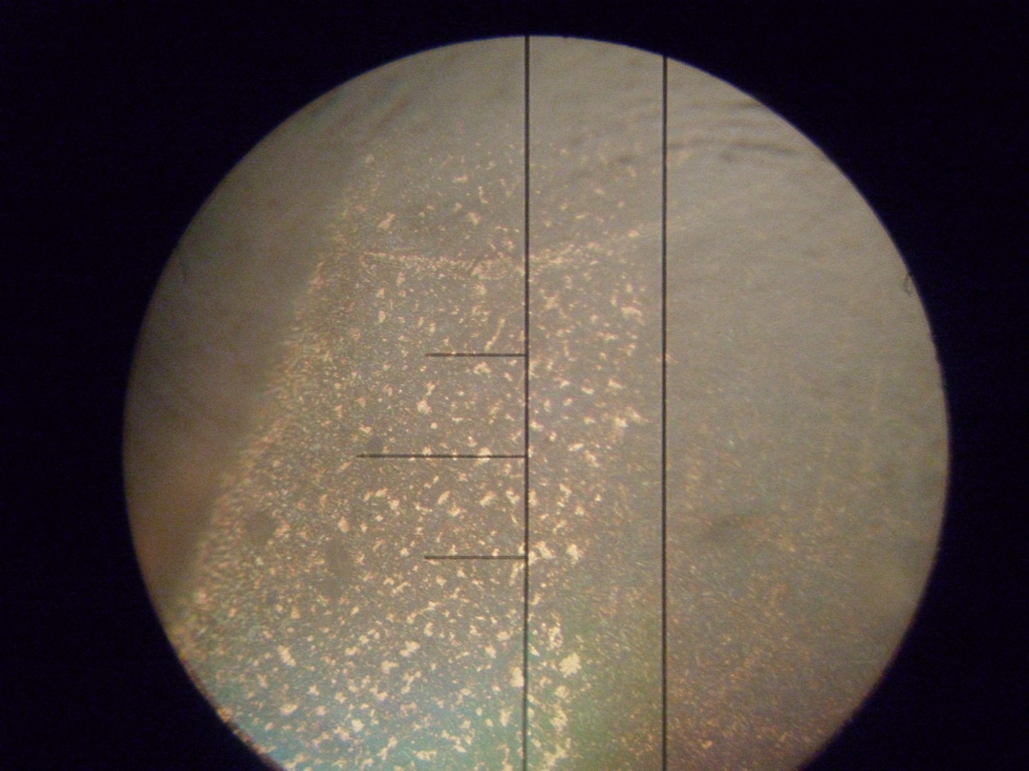

发表于 2012-12-1 20:09:54 | 显示全部楼层
MYG 发表于 2012-11-28 20:36
重新制样后还存在白块吗?
重新制样后不存在白块了

发表于 2012-11-28 20:36:49 | 显示全部楼层
oyja 发表于 2012-11-28 00:32
重新弄了一遍,确实制样问题,但是不知道什么原因,求教。
上论坛问是因为白点不像碳化物,很像铁素体, ...
重新制样后还存在白块吗?
发表于 2012-11-28 05:58:32 | 显示全部楼层
这应该是碳化物,看形态也是碳化物
 楼主| 发表于 2012-11-28 00:32:08 | 显示全部楼层
MYG 发表于 2012-11-26 21:19
楼主能确认制样没问题吗?
上论坛问是因为白点不像碳化物,很像铁素体,但是硬度确没有变化,很疑惑
发表于 2012-11-27 16:40:36 | 显示全部楼层
这不是明显的残余奥氏体吗,只是腐蚀浅了些,

发表于 2012-11-27 16:01:24 | 显示全部楼层
感觉一看是铁素体的成分大一些,如果在你问的二个选一个,应该是碳化物,脱碳不会到里面去吧

发表于 2012-11-26 21:19:20 | 显示全部楼层
楼主能确认制样没问题吗?

发表于 2012-11-26 20:57:30 | 显示全部楼层
乍一看像是铁素体。。。,既然在硬化层,应该是碳化物。说明一下离表面距离
签到天数: 109 天
发表于 2012-11-26 14:13:22 | 显示全部楼层
先打打硬度吧,这样可以有一个大概的认识
发表于 2012-11-20 15:28:45 | 显示全部楼层
碳化物比较多,由表至里零零散散的,觉得有些补碳的迹象
发表于 2012-11-20 15:36:36 | 显示全部楼层
碳化物多成网状
脱碳多成块状
不过这个都是虚的。打硬度最靠谱。
如果觉得白色块状太小打不准,可以用划针法

发表于 2012-11-20 07:35:49 | 显示全部楼层
都是硬化层的话,您这应该是碳化物,看形态也是碳化物,打打硬度就知道了

 楼主| 发表于 2012-11-19 18:09:21 | 显示全部楼层
青子衿 发表于 2012-11-19 13:47
楼主,您的照片应该是下部是零件的表面吧?放大倍数是多少?您提供的信息太少了
左边线为零件表面,右边为马氏体,整个视场都属于硬化层范畴。。。400X,相机拍的,不太清晰
签到天数: 106 天
发表于 2012-11-19 16:17:22 | 显示全部楼层
碳化物还是脱碳?,个人比较认同的区分方法就是直接打下所测定位置的显微硬度!!!

发表于 2012-11-19 13:47:57 | 显示全部楼层
签到天数: 24 天
发表于 2012-11-19 13:14:30 | 显示全部楼层
你觉得脱碳应该在什么地方脱的较多?按理论应该是边脱的多才对,但是你这是在里面一点。但是这种情况之前还是遇见过。我曾经看到过类似的,他是先脱碳后再渗碳,最后造成了外面脱的没里面厉害。
 楼主| 发表于 2012-11-19 12:50:07 | 显示全部楼层 |阅读模式
要求表面渗碳淬火,材料20CrMo
白色的是碳化物还是脱碳?
