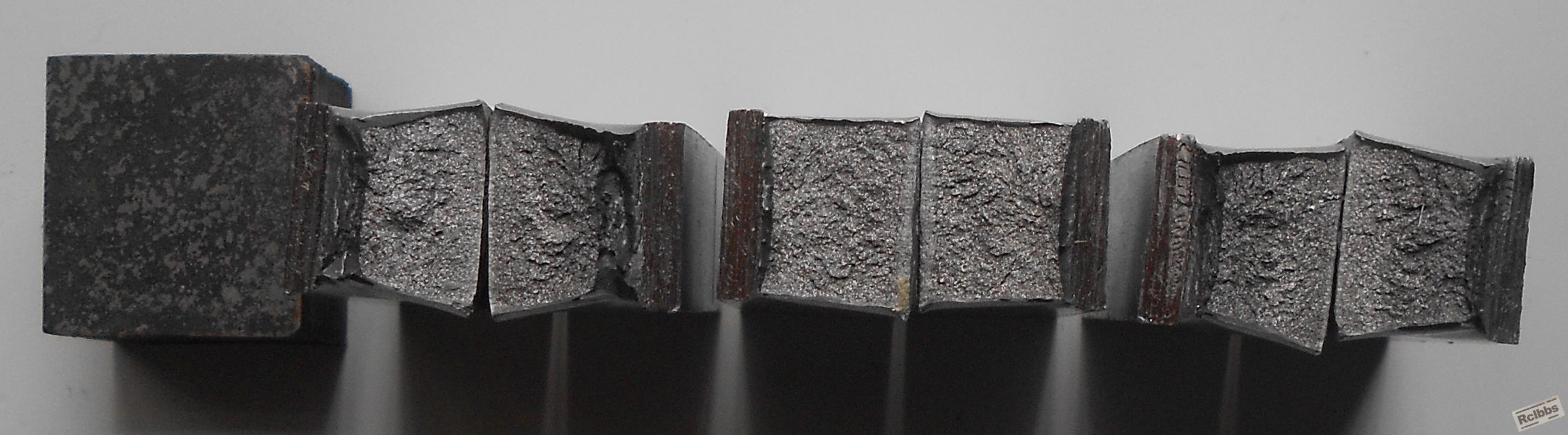

 楼主| 发表于 2012-12-12 13:08:41 | 显示全部楼层 |阅读模式
各位专家,,
材料25MnV, 经模锻,碾环后,壁厚约80mm,经900度,保温100多分钟淬火;再经630度,保温300多分钟回火;
取纵向冲击试样三个,横向冲击试样三个;发现冲击功波动有时较大,观察宏观和微观组织,请问微观组织有差异吗?
Hardness        Mechanical property
        Long.                          Tran.                          Yield(0.5)  Mpa
204        116        46        95        59        102        91        510
    纵向冲击断口宏观形貌
    冲击功顺序和上表一致
显微组织照片如附件pdf文档里所示。
请大家帮忙解答。谢谢!
发表于 2012-12-12 15:18:16 | 显示全部楼层
组织看起来基本没有差别,冲击值有波动并不一定跟材料本身一定就是关系,也可能和你加工缺口或其他什么外部因素相关,单个冲击值有事本身就不具有代表性,一组冲击要做三件估计就这么来的。
发表于 2012-12-12 15:56:28 | 显示全部楼层
从宏观看,你的V型缺口做的较差,有时一个小的刀痕对冲击值影响很大。

发表于 2014-7-26 11:59:22 | 显示全部楼层
http://www.rclbbs.com/data/attac ... ybpjj.jpg.thumb.jpg
中间的侧向膨胀量明显偏小,组织基本没有差别
发表于 2014-7-26 12:02:18 | 显示全部楼层
把中间的断口磨平看组织
