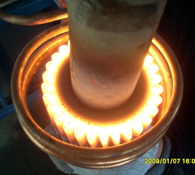

    制作铜线圈时,应注意铜件随着变形程度越大会变得越坚硬。因此,大多数制造者每弯几下就退一次火,来缓解这种情况先加热到通红,然后迅速入水冷却,这些中间退火过程可防止制做中管道破裂。
    在一些制造 过程中,将线圈中注入沙子或盐以防止管道破裂会取得满意效果,另外,还常用几种低温合金熔点低于100摄氏度或212摄氏度,来完成同样的作用。线圈制成后,被浸入沸水中,合金熔化流出,以后可继续使用,采用上述任何一项技术,管道被充满后,在形成中就象一个实心棋一样,形成后充填物很容易被清除。
    感应线圈与电源连接通常需要进行铜焊或将大小不同直径管道进行连接。铜焊时,一般更倾向于采用低银合金,例如:这种合金在铜与铜焊时不需要焊剂且易于熔融。因此可用于微孔堵漏,而对小口径管线焊接时却不会堵住水通道。
大多数电源终端采用大管道,因此,经常需要将小直径管道与大管道连接,图表示完成这项技术的一种方法。
    在插入小管道后,将大管道压扁,封口处焊死,图中描述了线圈连接时常用的闪烁焊接及压紧固定法,通常只限于低功率。高频率线圈。虽然线圈经常变化时上述固定方法亦有用,但亦产生漏水。另外,连接时线圈的扭曲易破坏线圈结构。
    大多数低损耗鱼尾状导线采用固体连接器,其上交插孔以利水流,并用反锥度孔和 O形垫圈组装。线圈用黄铜或紫螺钉固定在输出端。这种结构允许线圈变化,安装时不至造成线圈弯曲。
