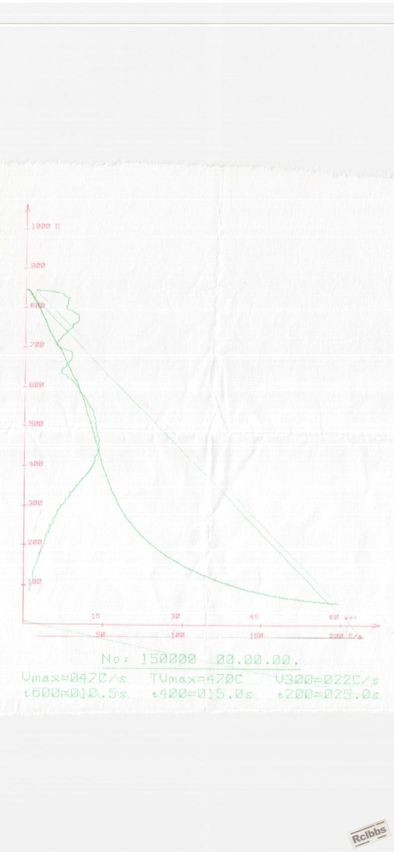

发表于 2013-2-28 13:50:24 | 显示全部楼层
THIF-528 15% 冷却曲线
发表于 2013-2-28 13:52:55 | 显示全部楼层

发表于 2013-2-28 14:54:04 | 显示全部楼层
捻囵 发表于 2013-2-28 13:52
您应该发错产品资料了,12%浓度的F2000的最大冷速是96左右,而最大冷速所在温度是650左右,300度冷速是12.5左右,即使是浓度提高到15%的F2000那么最大冷速也不会降低到这款这品这样,况且这款产品的低温冷速也不是很正常,仅供参考,谢谢!
