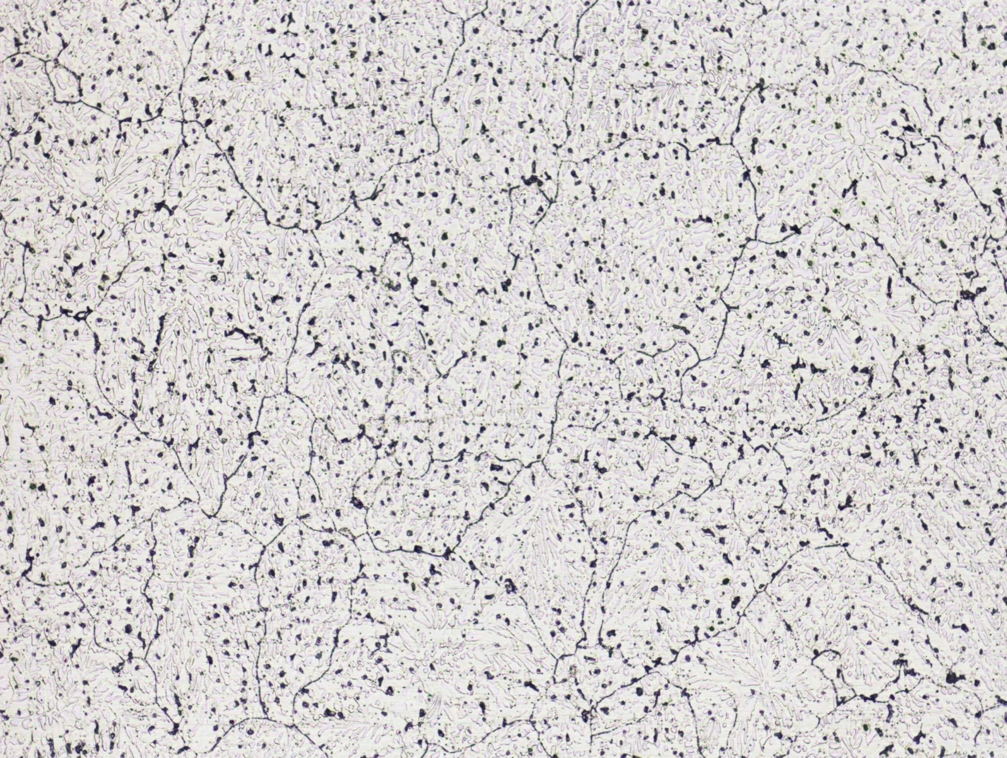

这是5083焊缝组织的金相照片,想请教一下各位老师,图中隐约的蕨状的组织是什么 网状和点状的应该是β相吧

网状的是晶界吧,另外一个看起来感觉是浮凸,是不是晶格畸变引起的

 楼主| 发表于 2013-7-23 08:55:20 | 显示全部楼层
感觉在铝金相图谱里面也看得到这种形貌,图谱里面都没说是什么

发表于 2015-4-13 15:39:37 | 显示全部楼层
楼主晶界和组织都腐蚀的好清楚,我也曾做过这个材料的,可是晶界腐蚀不出来,请问楼主用的什么腐蚀液呢,跪求!

发表于 2024-9-13 13:32:53 | 显示全部楼层
0.5%氢氟酸就可以,晶界出来主要还是看铝合金状态的
