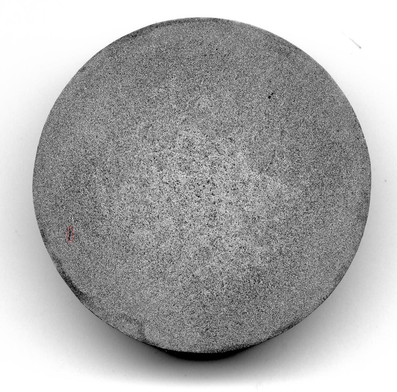

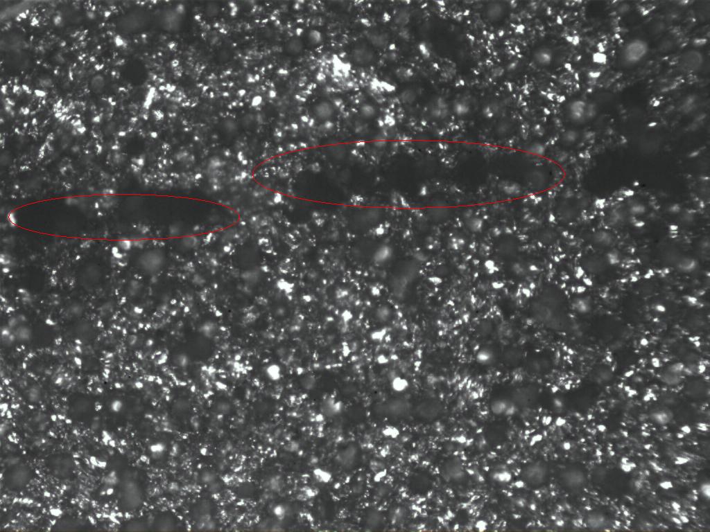

红色圈出的部分算是边缘点状偏析么 求各位老师指点迷津
宏观照片
100×下的照片

那如果要评级的话只能是0.5级?图谱上面1级都有很多。。

斑点状偏析0.5级,你中心疏松评多少啊

中心疏松1-2级吧,我以前也做宏观, 现在很少做了, 不知道对不对

中心疏松倒是没多大问题 关键是其他类型的缺陷有没有

那就一点,还要评点状偏析吗?

有的话 在报告里面就要体现的吧 不然实物和报告不是不一致么
