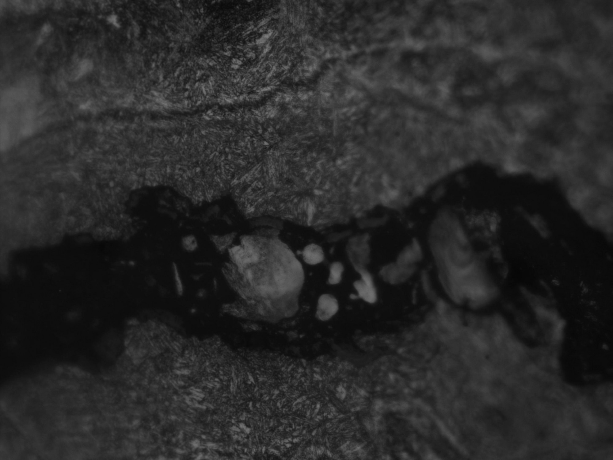

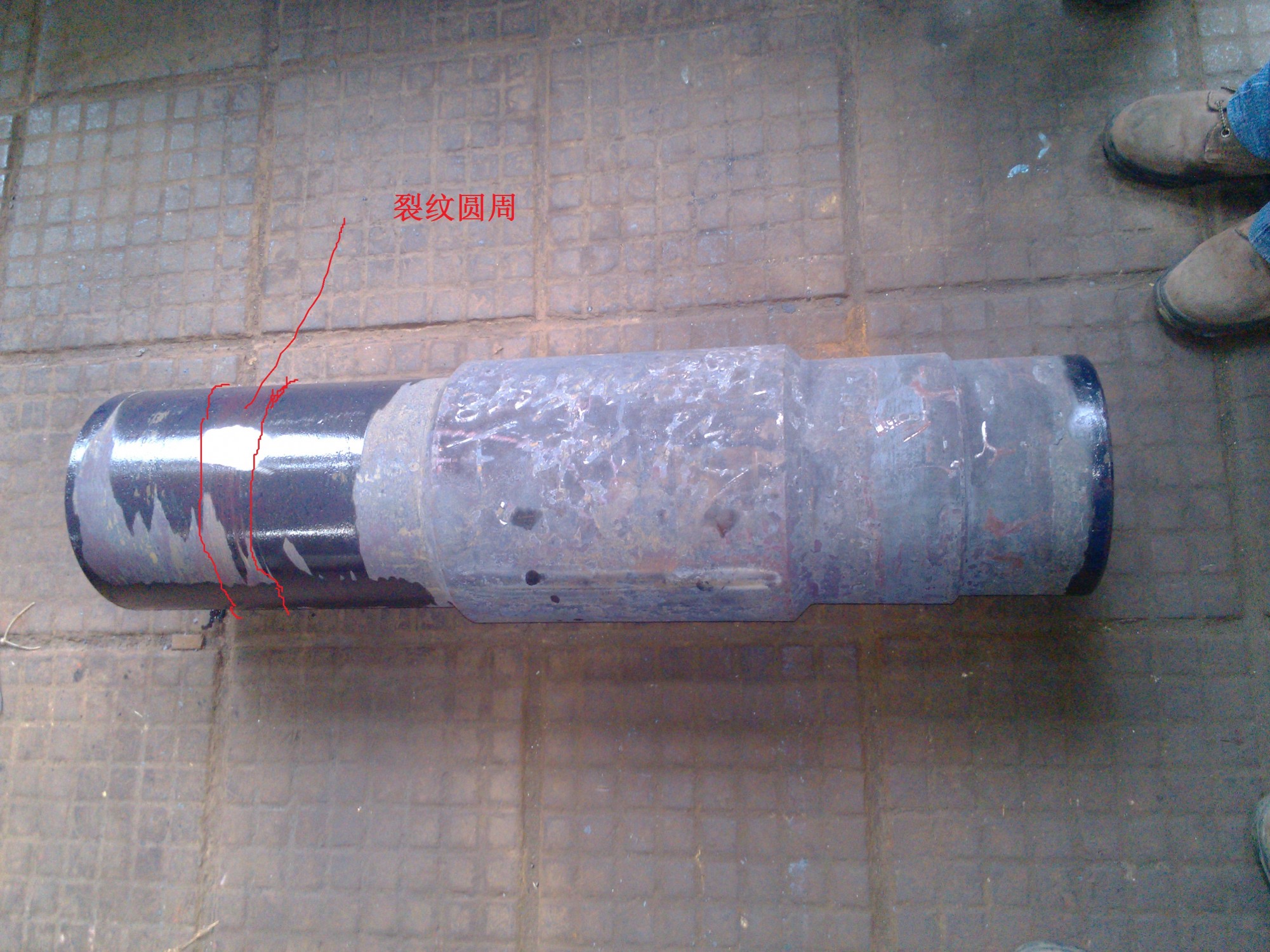

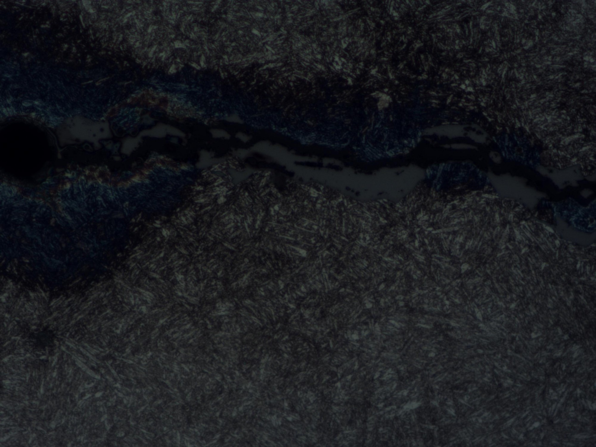

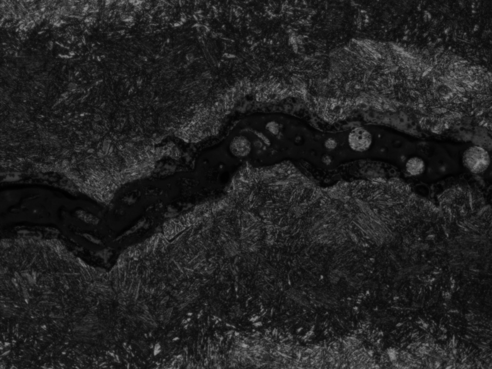

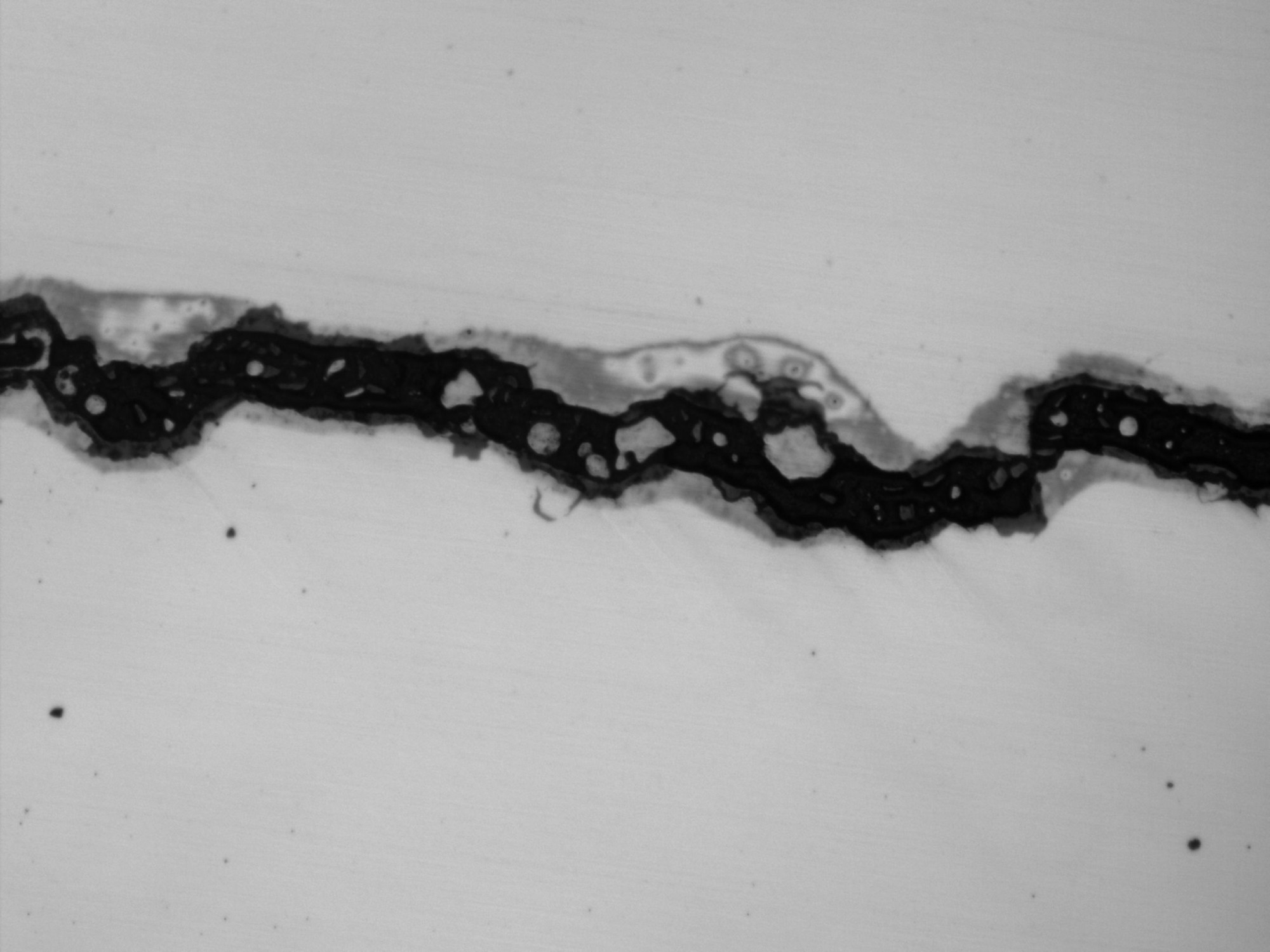

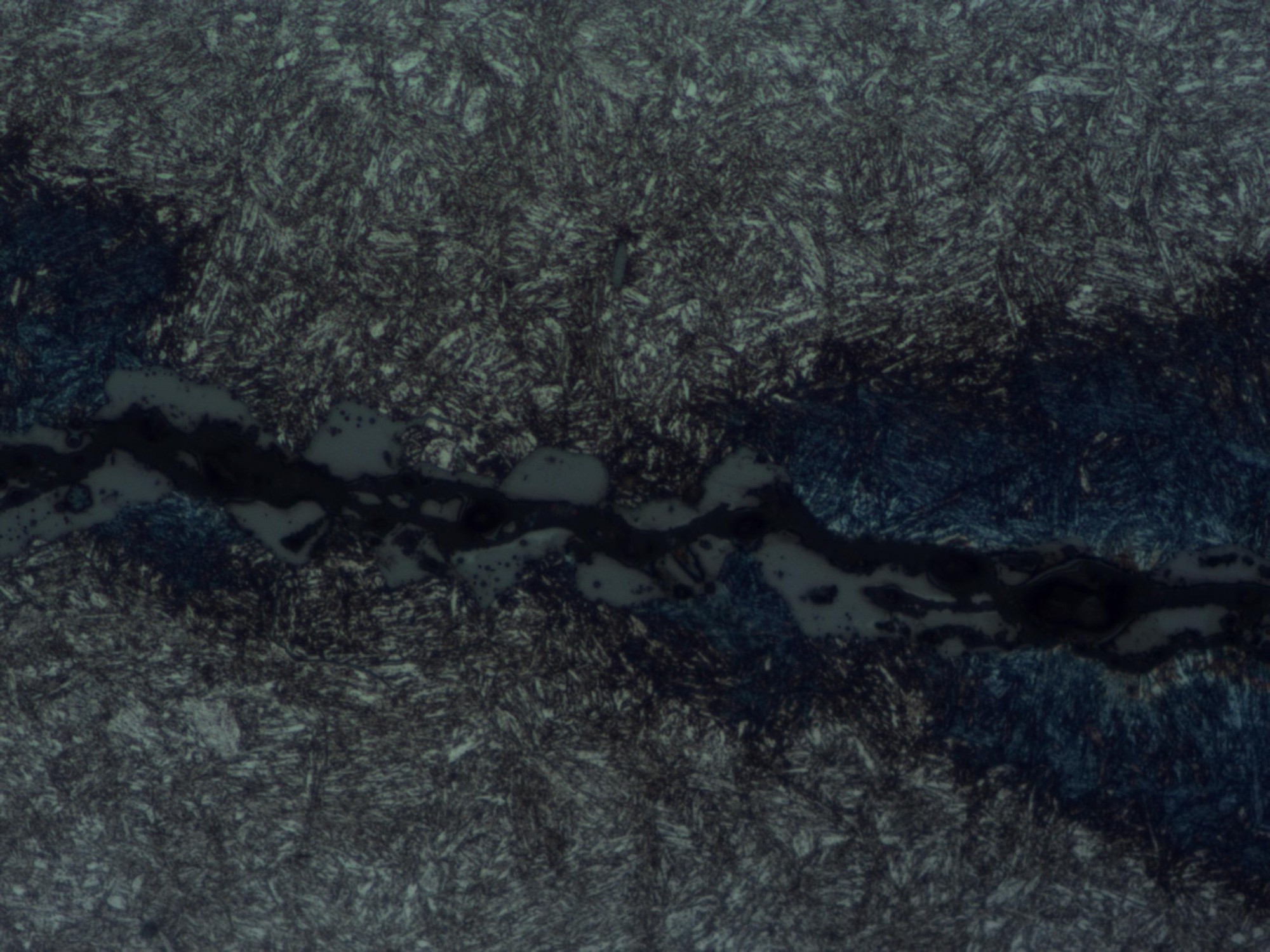

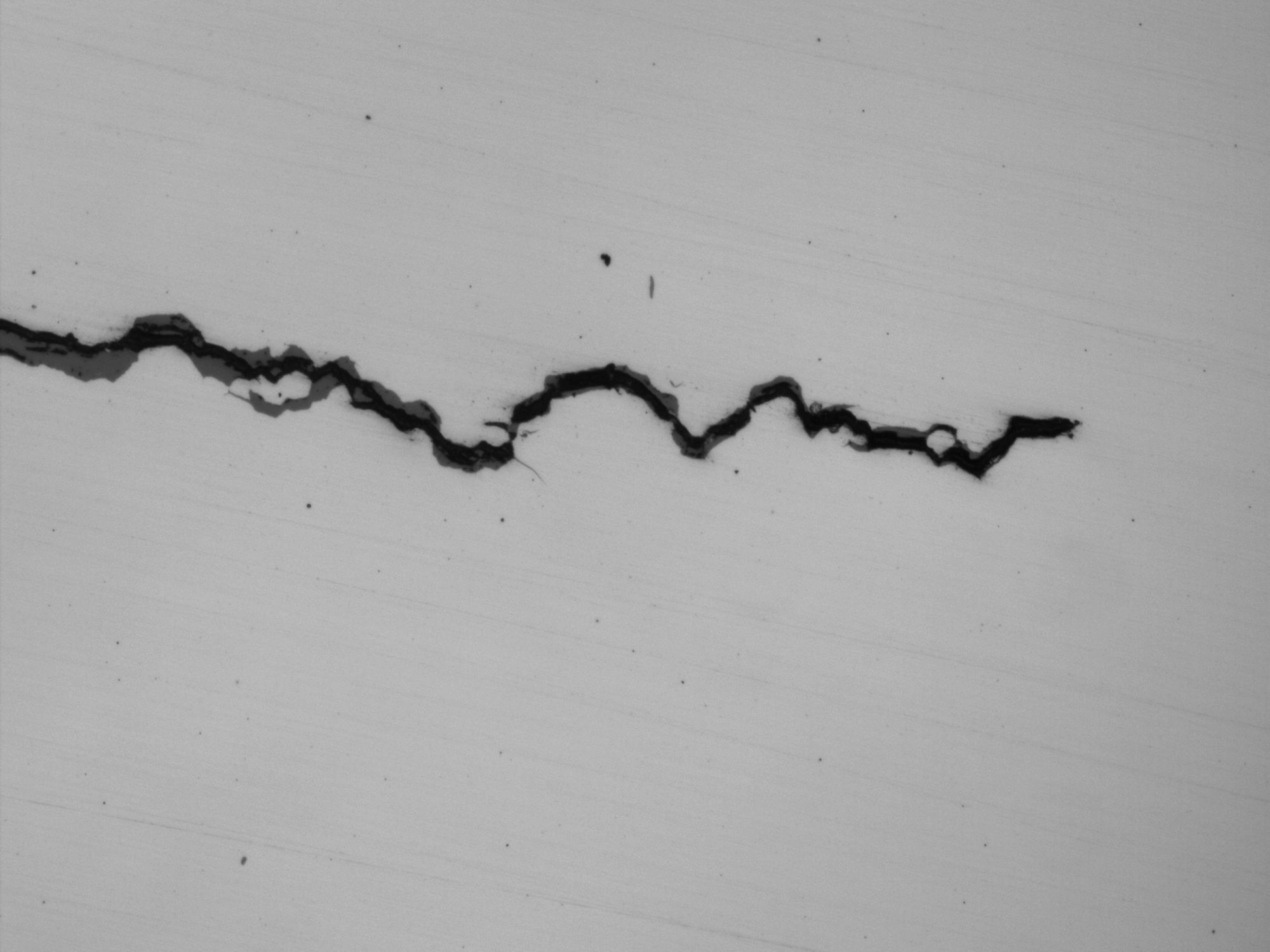

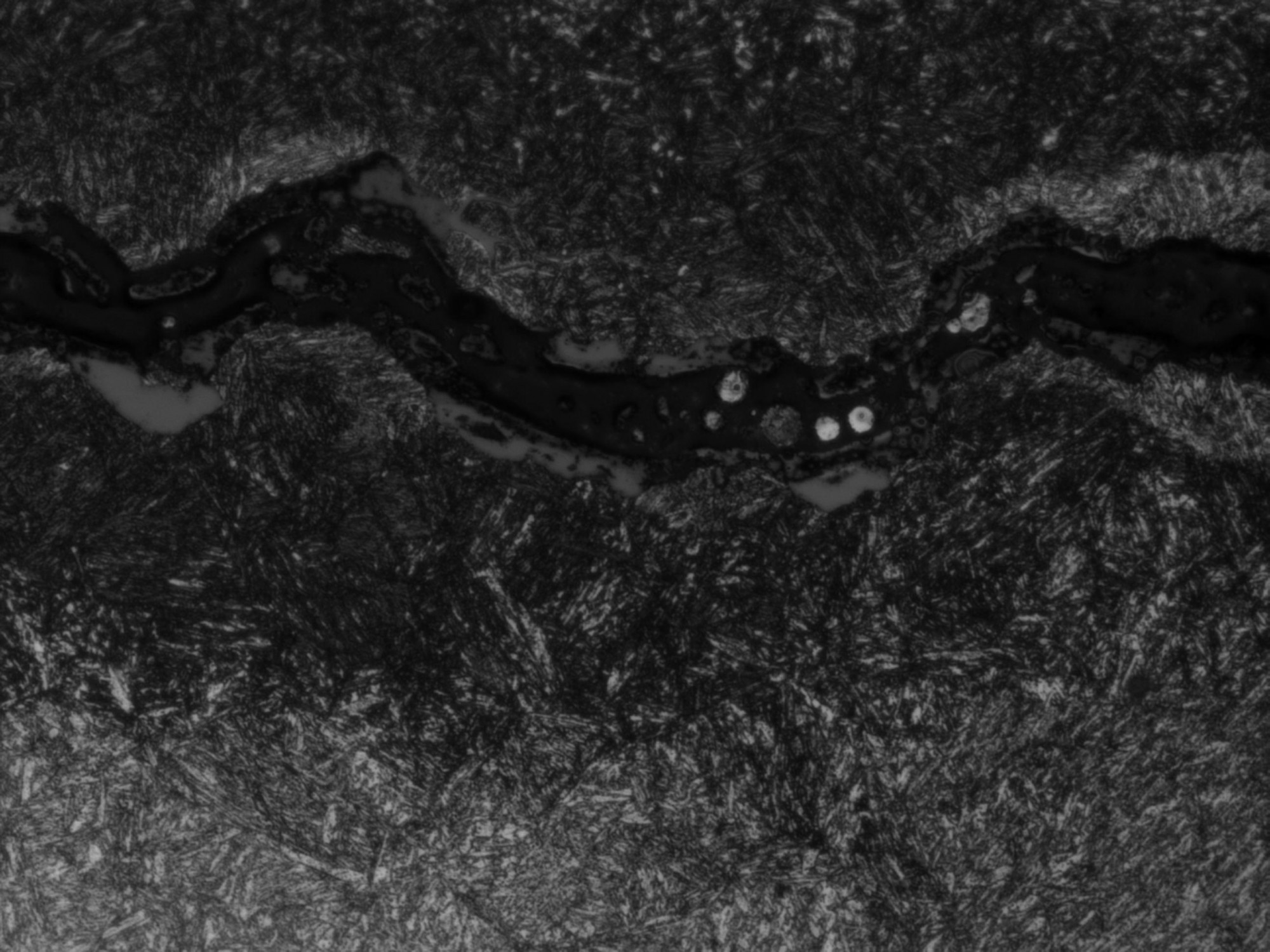

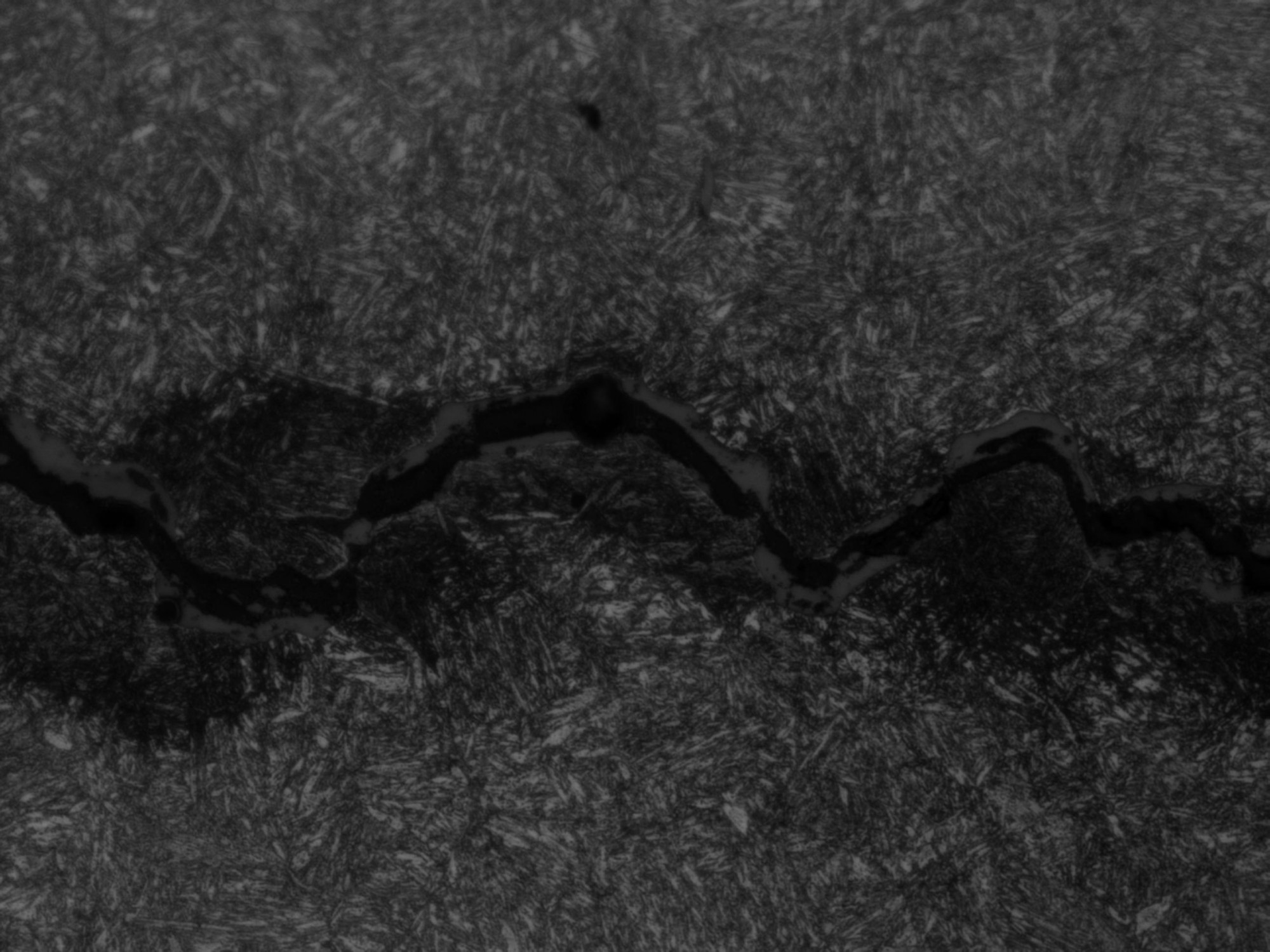

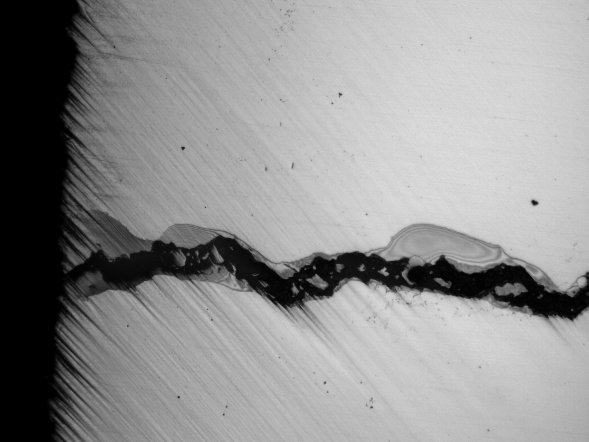

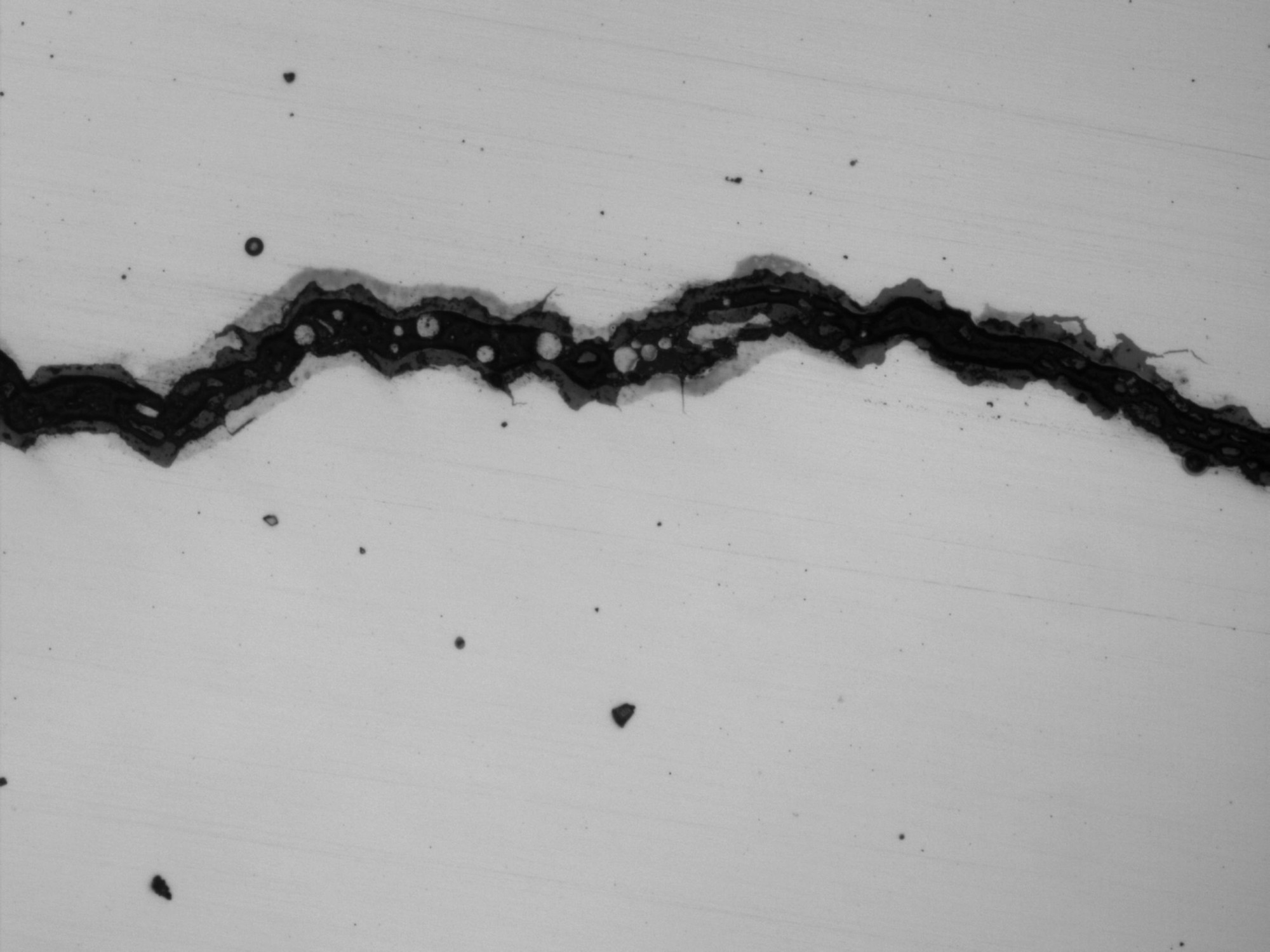

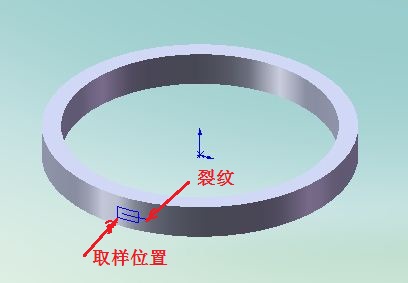

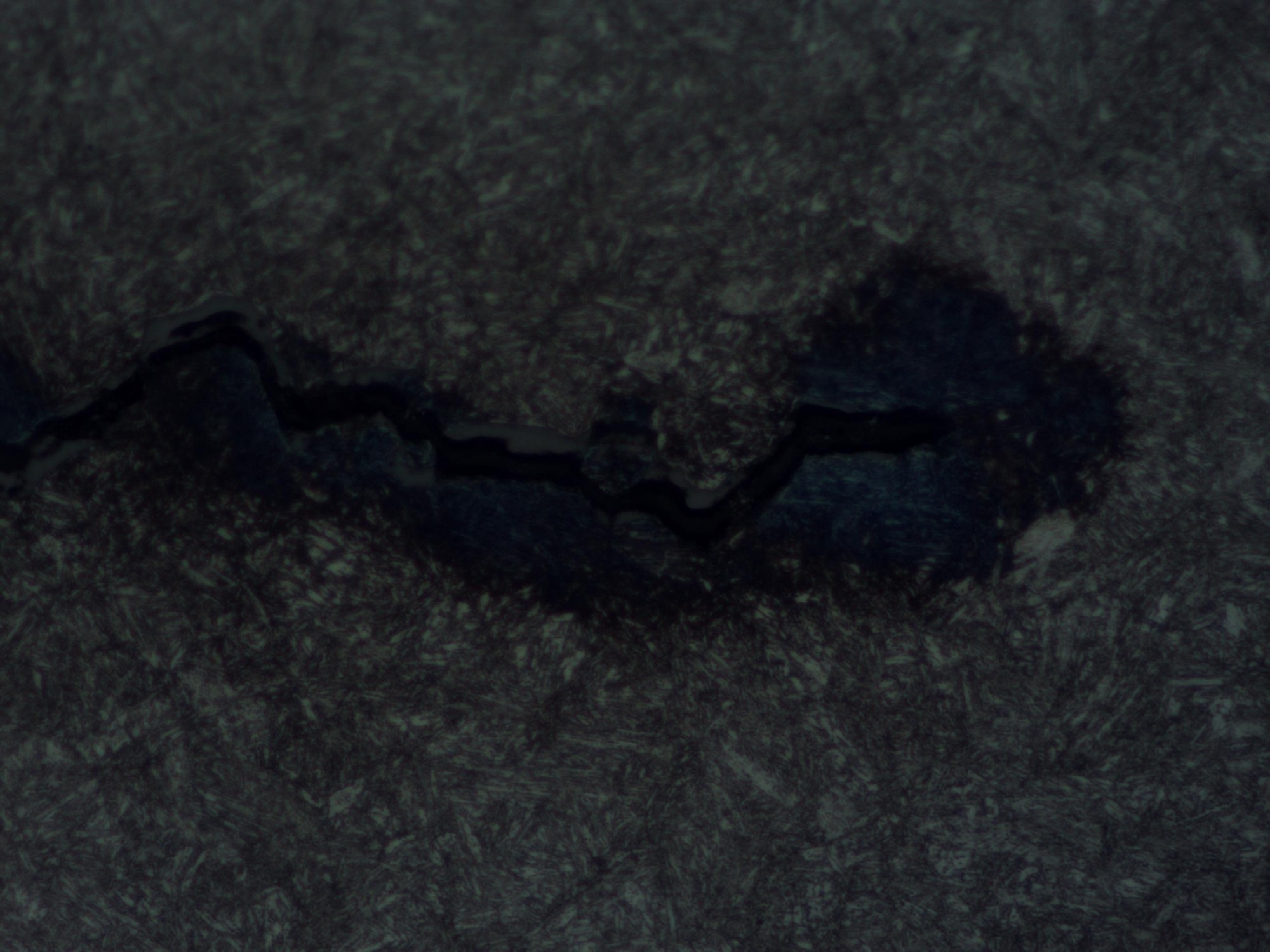

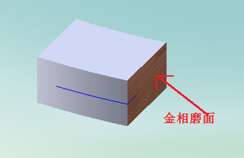

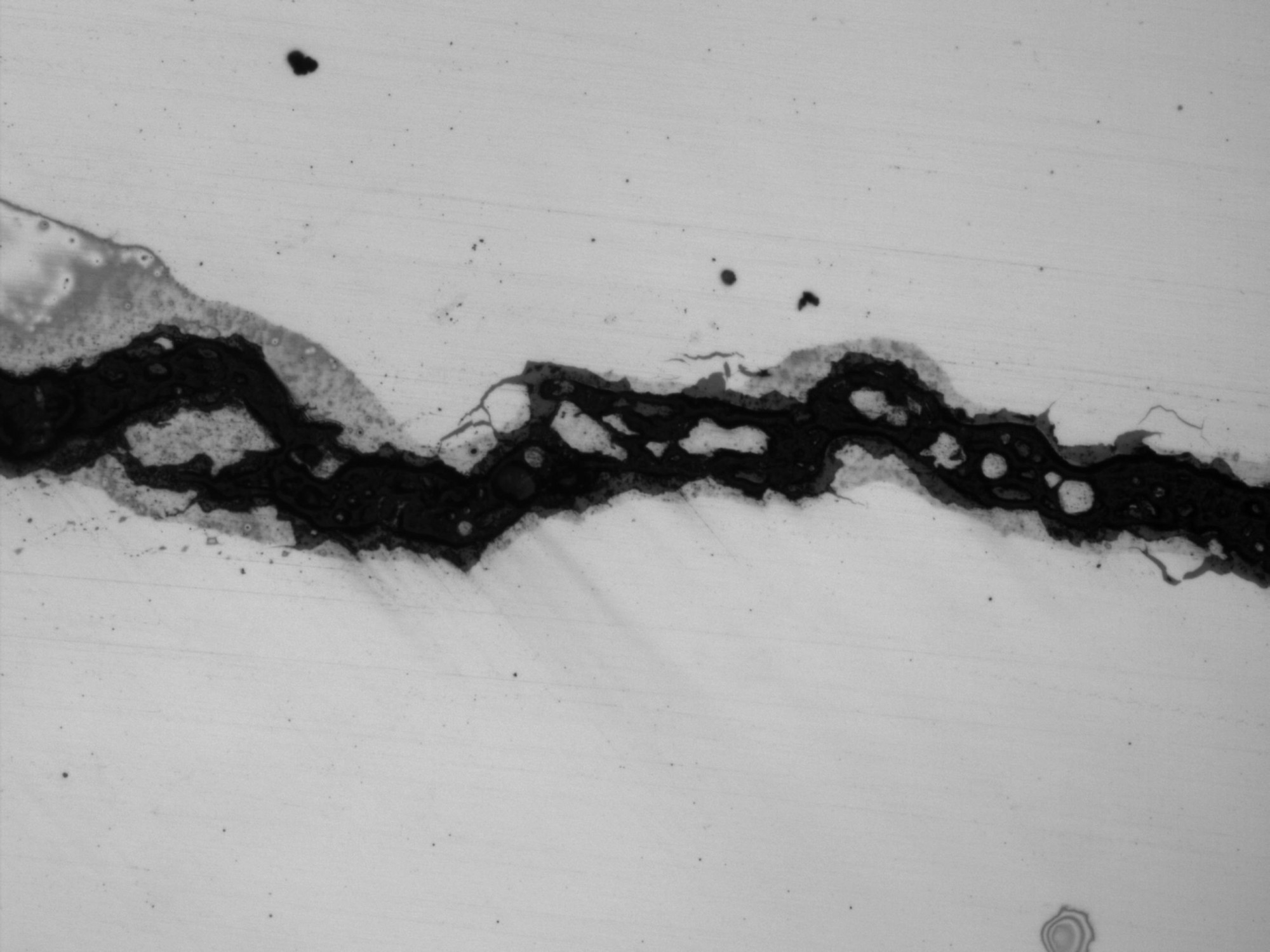

说明:产品材质:42CrMo , 调质时一共5件产品,调后探伤时发现其中一件在距产品端面约180mm的位置有环形裂纹,如图一,
在裂纹处取了金相试样。探伤发现有缺陷时把产品表面用抛光机打磨了,这样就金相照片就没有裂纹起始处的照片。从裂纹末端不是尖细状可以判定不是淬火裂纹,怀疑是夹杂超标引起的开裂。我想知道:①夹杂超标引起开裂的判定是否正确,或者还有其他原因可能引起这种开裂;②如果是夹杂超标引起的淬火裂纹,为什么裂纹末端不是尖细的呢;③这种裂纹如何找裂纹源;④这种取样方式是否合理。
[img]
100×
200×
200×
200×
500×

发表于 2013-11-14 17:05:43 | 显示全部楼层
图片打不开,是不是裂在正中?

发表于 2013-11-14 17:09:34 | 显示全部楼层
初春小雨 发表于 2013-11-14 17:07
裂纹从表面开始,往里面延伸的
我问的是裂纹所形成的平面,是不是在工件的正中?

 楼主| 发表于 2013-11-14 17:11:18 | 显示全部楼层
不是,是在工件的一端

发表于 2013-11-14 17:17:14 | 显示全部楼层
可以打开了,没有裂纹末端的照片和裂纹在表面位置的腐蚀过的照片。如果仅从最后一张判断,是淬火裂纹。
 楼主| 发表于 2013-11-14 18:04:23 | 显示全部楼层
这是裂纹末端的照片,也不知道为什么没有传上

发表于 2013-11-14 20:20:01 | 显示全部楼层
既然怀疑不是淬火裂纹,干嘛不清楚的把裂纹两边的组织拍出来了,但一张看不太清楚啊。

发表于 2013-11-15 08:13:15 | 显示全部楼层
淬火裂纹的末端就是这个样子。

 楼主| 发表于 2013-11-15 11:23:17 | 显示全部楼层
HRC 发表于 2013-11-15 08:13
淬火裂纹的末端就是这个样子。
淬火裂纹的末端应该是尖细的,这个比较圆盾
 楼主| 发表于 2013-11-15 11:28:26 | 显示全部楼层
这些都是500×的组织
签到天数: 24 天
发表于 2013-11-15 17:33:17 | 显示全部楼层
初春小雨 发表于 2013-11-15 11:28
这些都是500×的组织
看裂纹两边组织也没什么异常,而且看裂纹尾端很圆滑,说明你说的很有道理。那推测会不会原来锻造造成内裂,淬火后往外扩展的?
