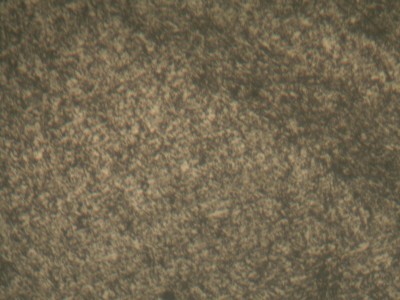

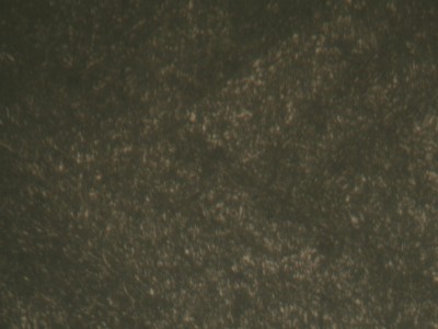

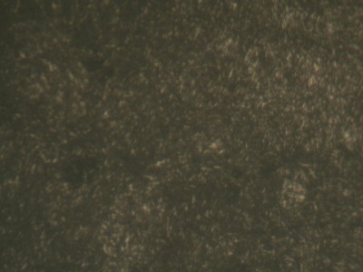

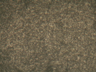

按此标准JB-T 8420-1996 热作模具钢显微组织评级,  个人觉得是3级 ,请各位给点意见
组织是马氏体+残奥

你的图片在哪里呢?另外热作模具钢金相组织评级标准里面并没有H13这个钢种,你要评级恐怕不合适,只能做参考。

图片刚没传上http://www.rclbbs.com/forum.php? ... &extra=page%3D1在这个帖子里 按国内的4Cr5MoSiV不可以吗?

H13 相当于国内的4Cr5MoSiV1,标准上的4Cr5MoSiV(相当于美国的H11)与前者的化学成分是不一样的,有稍许区别。至于能不能用那个标准评级,个人认为不可以,只能根据标准上面关于马氏体的大小来参考评级,不能对照图片评级。
   抱歉图片我看的不清楚,不能给你答案。

图片有点模糊,看不清楚。

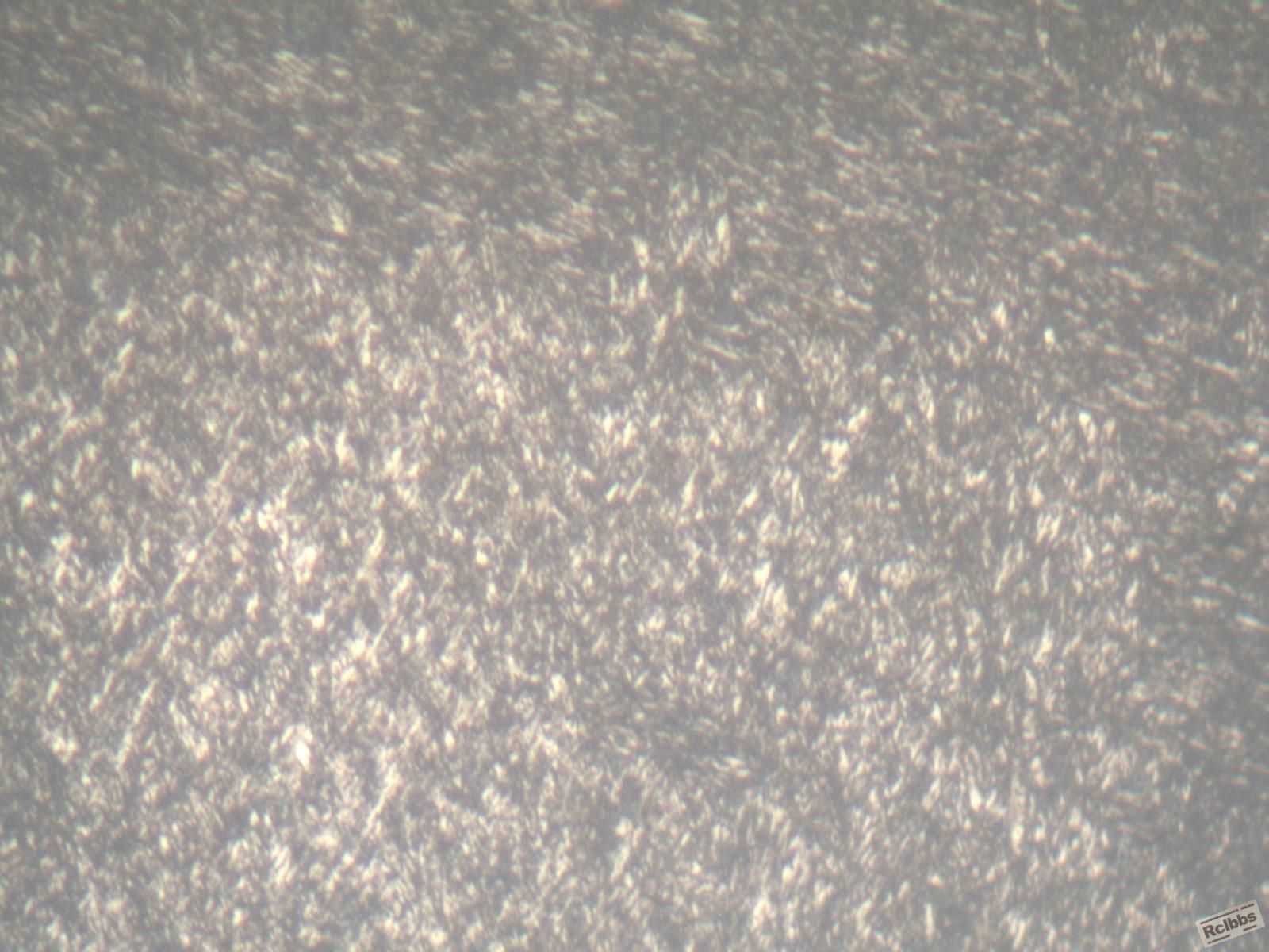

这张图片可以吗。。。。。

请楼主把材料热处理工艺,和淬回火后的硬度值技术要求范围以及实际硬度值范围说明一下,看图片不是很清楚的。最后一张看觉得是针状马氏体和残奥,认为可以参考GB/T1299-2000合金工具钢,JB/T8420-2008热作模具钢显微组织评级,和GB/T14979-1994钢的共晶碳化物不均度评级法
话说回来需要根据材料组织针状长短来评论

你这个图片是不是近视眼看的啊,咋这么模糊??
