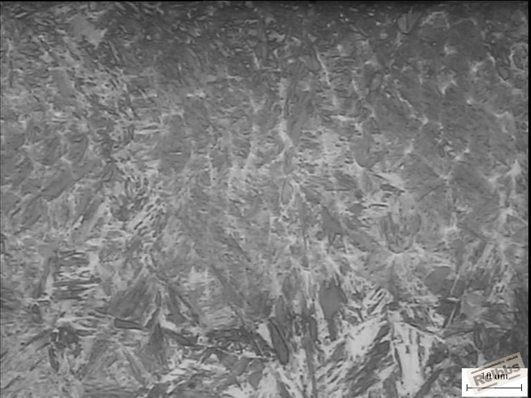

哦,前一帖可能发的照片太多了,其它的基本还能弄清楚,现在请教其中的一张。
材料为铸钢42CrMo,采用激光进行了表面淬火,不确定是否发生了熔化,看表面像是没熔化,但是出现了不一样的组织,请问熔凝区上部那种圆状的组织是什么?莫非是蝴蝶状马氏体?
谢谢。

对于楼主的激光工艺我是不太了解,但是从图片看,觉得工艺有缺陷的,组织形态不是很理想,熔凝区上部那种圆状的组织是蝴蝶状马氏体

谢谢哦,请问什么叫组织形态不理想?理想的应该是什么样啊

蝴蝶状马氏体第一次听说啊,见笑了,还望给标识出,学习学习!谢了!

楼主这个材料42CrMo你确定吗?
这种材料在850~900度加热,保温一定时间,可以得到中等针状淬火马氏体组织,钢中含有鉻和钼元素,不但可以细化晶粒,而且可以提高材料的淬透性及其强度和硬度的;可以按相关标准来评论的,这个组织在《金属材料金相图谱》中看到过,什么原因,一时无法说清了,还得查阅一下;要是楼主有的话不妨查看

请看图片中黑白区域有圆弧状的,相似蝴蝶翅膀样的,如果有相关资料不妨查看对照
