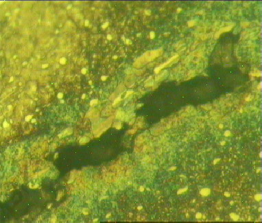

D2材料,1000真空淬火,200井式炉回火,HRC62-65。产品尺寸φ340*φ200*25,裂纹出现在外圆柱面上,轴向。(和磨削方向垂直)
请大侠们看看这是不是淬火裂纹?

图片为什么要带颜色呢,我感觉金相图片还是黑白色的好。

不是淬火裂纹! 个人意见!!!
发表于 2012-4-5 20:27:21 | 显示全部楼层
个人觉得是材料问题,不是淬火裂纹
发表于 2012-4-5 21:22:25 | 显示全部楼层
放大多少倍?夹杂还是脱碳?
 楼主| 发表于 2012-4-6 07:57:51 | 显示全部楼层
放大500倍

我觉得也是材料问题!
 楼主| 发表于 2012-4-6 08:14:13 | 显示全部楼层
我就是看不懂金相,大侠能不能把里面的裂纹部分描述下,谢谢

图片不是很清晰,要先远再近。

个人感觉着也不是淬火裂纹呢!同求低倍裂纹整体照片!

100和200倍的照片拍摄了,只是上传了一上午总是失败,郁闷!

材料问题或者磨削裂纹,请提供裂纹宏观照片.

根据裂纹特征结合加工过程可大概判断下,淬火裂纹线条刚健有力,尾端尖细,裂纹两侧无氧化脱碳。如果裂纹在淬火前已经存在,又不与表面相通,这样的内部裂纹虽不会产生氧化脱碳,但裂纹的线条显得柔软,尾端圆秃。

此件存在淬火冷却不好,回火不充分。
在磨削时开裂!
至于是材料?热处理?还是磨加工的责任,还要继续分析!

凭着两张照片,就是神仙也看不出原因来。

请问17楼版主,您是根据什么来判断“此件存在淬火冷却不好,回火不充分。
在磨削时开裂!”请明确说明一下。好让我们这些新手学习学习。

个人感觉:凭这张图是很难判断,不过以前见过我们齿轮的也有这样的裂纹,属于原材料问题,在热前就已经开裂了。。。。

一般淬火裂纹都是轴向的。但我觉得你这是材料问题。请传张低倍的金相图片和机械加工过程,好让大家判定。
