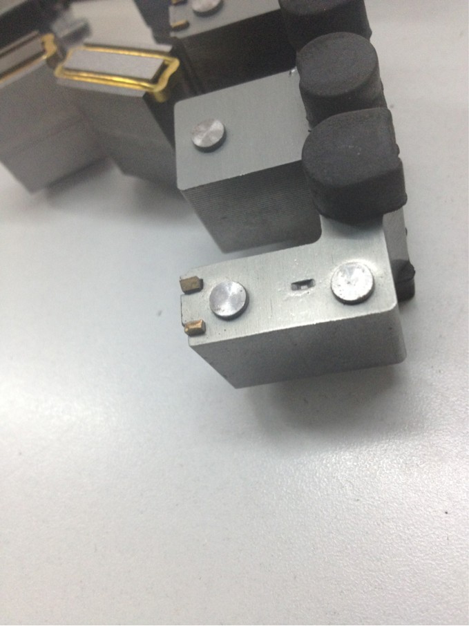

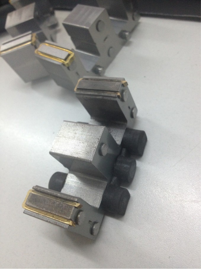

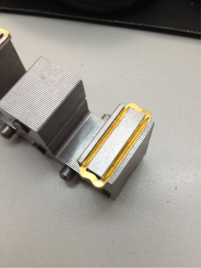

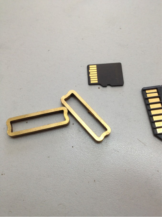

我把我的详细情况描述下吧,我主营交流接触器里面的铁芯部件的,产品的部件之一是H63的黄铜。供应商的工艺是将圆铜管拉伸为我需要的形状后出售给我,然后我们这边用切管机切割小的铜环出来然后放在产品上用手工冲床冲一下将铜部件紧固在产品上。合格图面为我们厂加工后的零部件图面为但是经过试验后产品发生了这样的现象怀疑就是硬度过高导致断裂。现在就是寻求热处理的方式希望能降低硬度增加韧性。 望老师指导一下。。
