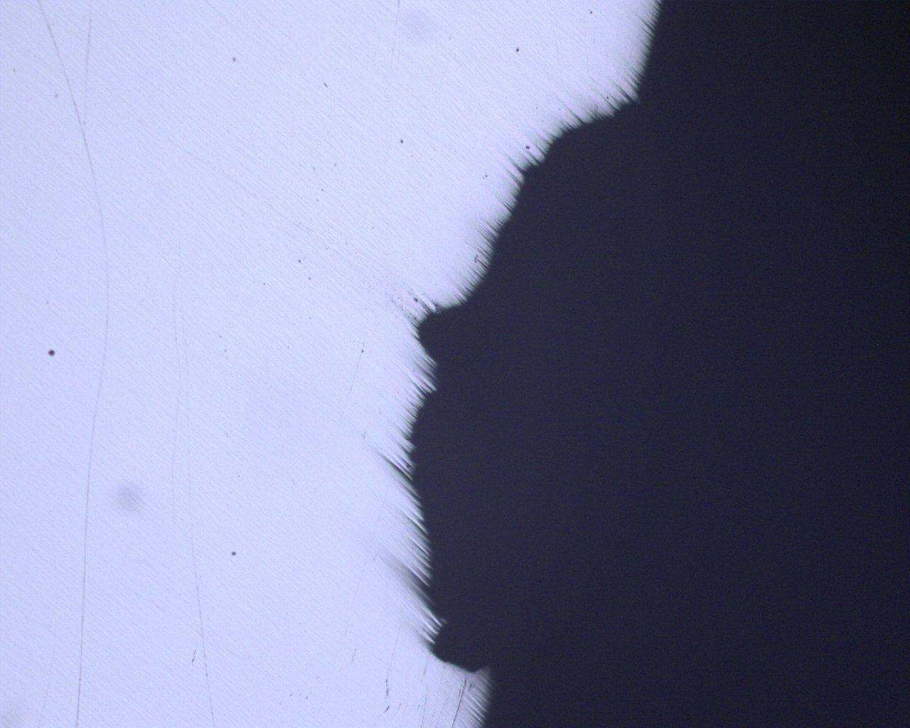

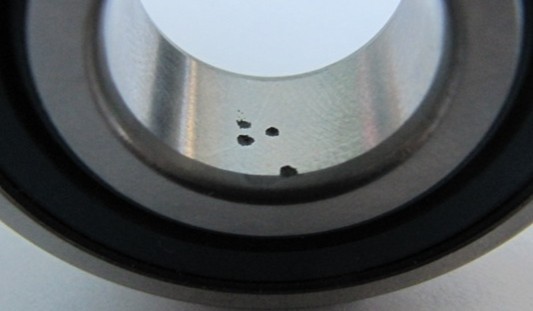

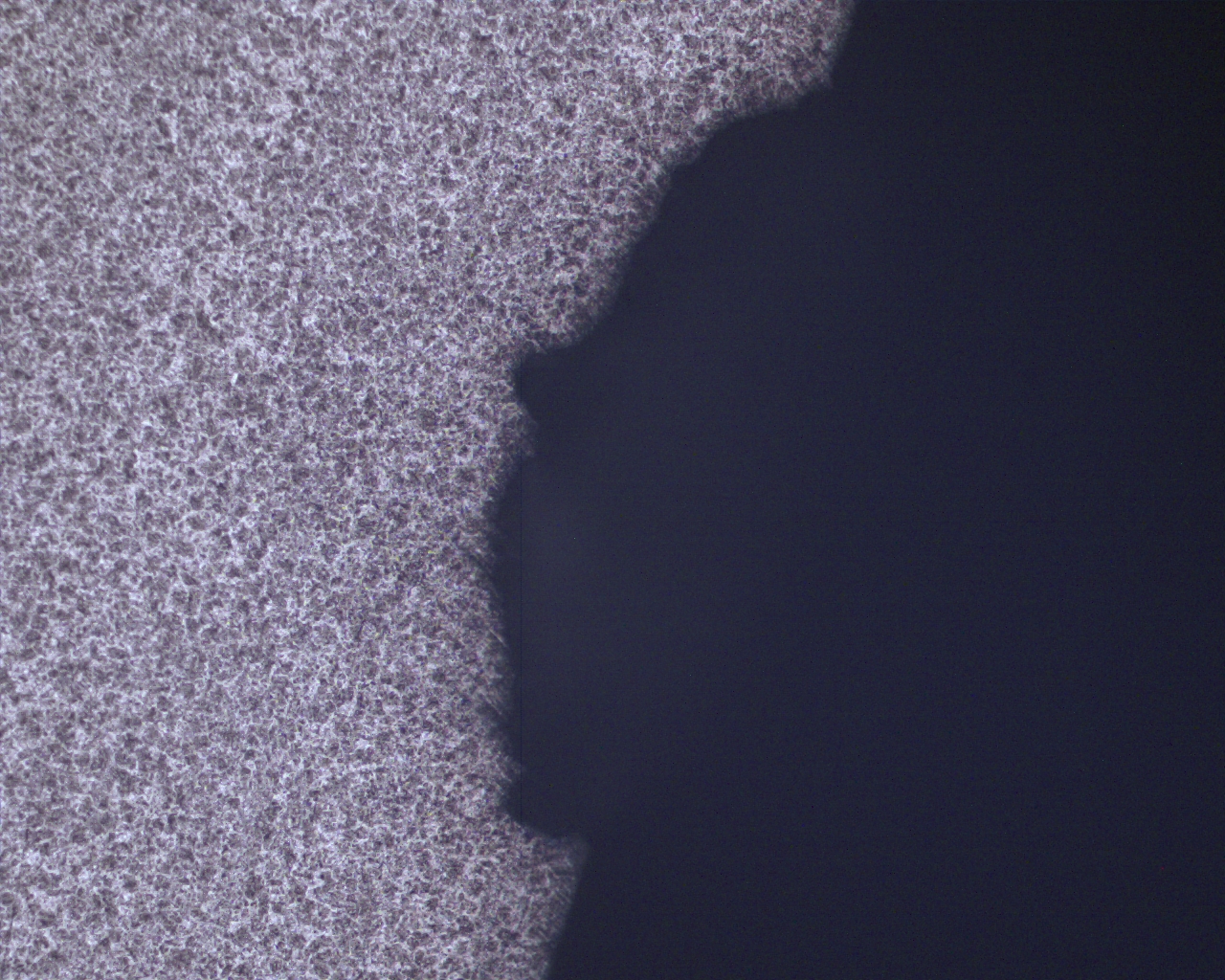

内圈内径出现4个黑色凹坑,在低倍镜下观察凹坑边缘无磨伤划伤及烧伤的痕迹,再将内圈垂直凹坑对割割开,内外径没有脱碳,以下是制样图片,放大100倍.(凹坑是在精磨时发现的)
请大家分析分析,是什么原因?

个人觉得,这个凹坑与材料原始缺陷剥离脱离有关,夹杂物缺陷等有关,楼主提供的资料还不是全面,再做个夹杂物分析,楼主提供图片是外围缺口吧,再把中间的凹坑附近做个图片,金相图片放大500倍数再查看

楼主使用的原材料是钢管还是棒料,应该是原材料的缺陷,钢管内径容易有凹坑,钢管经常出现这种缺陷。如果是棒料,那原材料的问题就严重了。
发表于 2012-7-8 19:09:53 | 显示全部楼层
是原材料问题,原材料中产生气孔或夹杂,最好此批次工件全部做一些超声波探伤,很可能还有工件有此现象。

是腐蚀坑………………

应该是原材料缺陷,夹杂的可能性高些。现在一个劲的降成本,出现缺陷的几率越来越高。

原材料有缺陷出现的部位应该不是单一的一面,如果是锈蚀带来的那就不好说了。看看出现这种凹坑的零件都是在什么部位的一侧还是整个滚道或各个部位都有。我赞成6楼的说法。

将近百来个这样的产品,都在内径上.磨削时出现这样的情况,应该是夹杂.如果是锈蚀,在磨削前的加工过程中就应该就发现了吧.

如果是锈蚀造成的,其它的部位也应该有这种现象的,应仔细检查下,同时应检查下该批次产品对应的原材料质量
