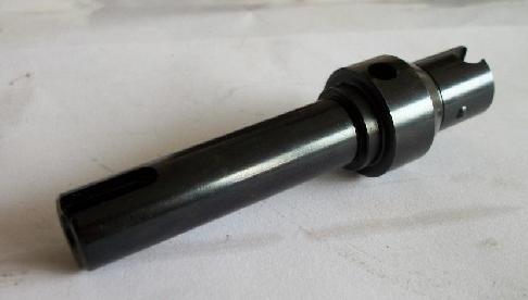

大家有从事QPQ热处理的吗?  一起来探讨一下QPQ怎么样做能增加盐雾试验时间,有什么好的技术经验共同分享  。。。像下面的零件大家做QPQ能达到多长时间

零件采用的什么材料?
 楼主| 发表于 2013-7-5 11:10:35 | 显示全部楼层
42CrMo调质280HBW-320HBW

发表于 2013-7-6 05:56:57 | 显示全部楼层
我没有做过这个零件,请问楼主,该工件的技术要求?
 楼主| 发表于 2013-7-6 06:13:56 | 显示全部楼层
硬度HV550-650 深层12丝 盐雾试验144h 楼上有何好的技术工艺  谢谢
