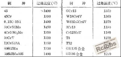

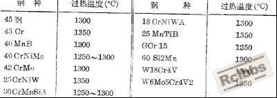

 楼主| 发表于 2012-8-2 09:02:02 | 显示全部楼层
曹文龙 发表于 2012-8-2 08:54
是的。我每次买都是采购部采购的
请问哈,师兄有没有关于过烧温度的资料,主要是这两张图的出处,如果知道的话,轻务必帮哈我
