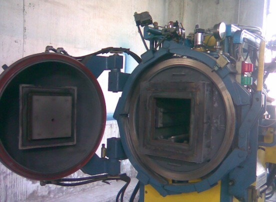

各位大侠,我们这刚进来一台设备,不知道设备是干啥的,麻烦大家看看,谢谢了

这是真空炉,可以做高压气淬的。
发表于 2013-2-19 08:51:08 | 显示全部楼层
单室高压气淬真空炉,

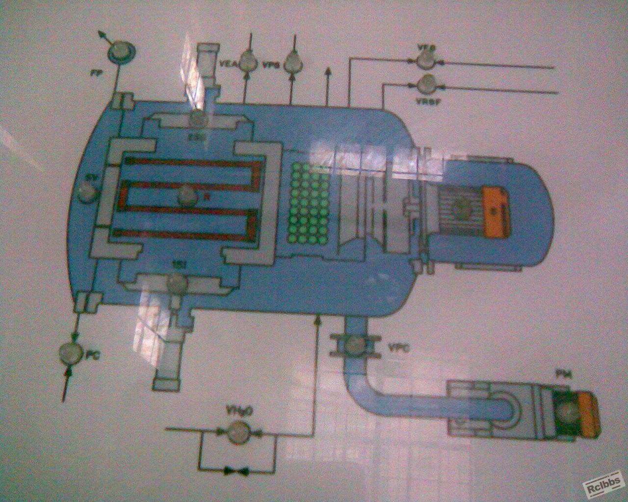

谢谢,请问下那个绿色圆圈状区域是什么了?能详细点么?还能做什么用,麻烦了。

那是热交换装置。

单室气淬炉由于炉体蓄热量较大,必须具有强大的热交换装置才能有效保证零件的冷却能力,
双室真空炉可以有效解决这个问题

真空炉!   真空炉做的产品表面有光泽、比淬火出炉的漂亮多了来自: Android客户端

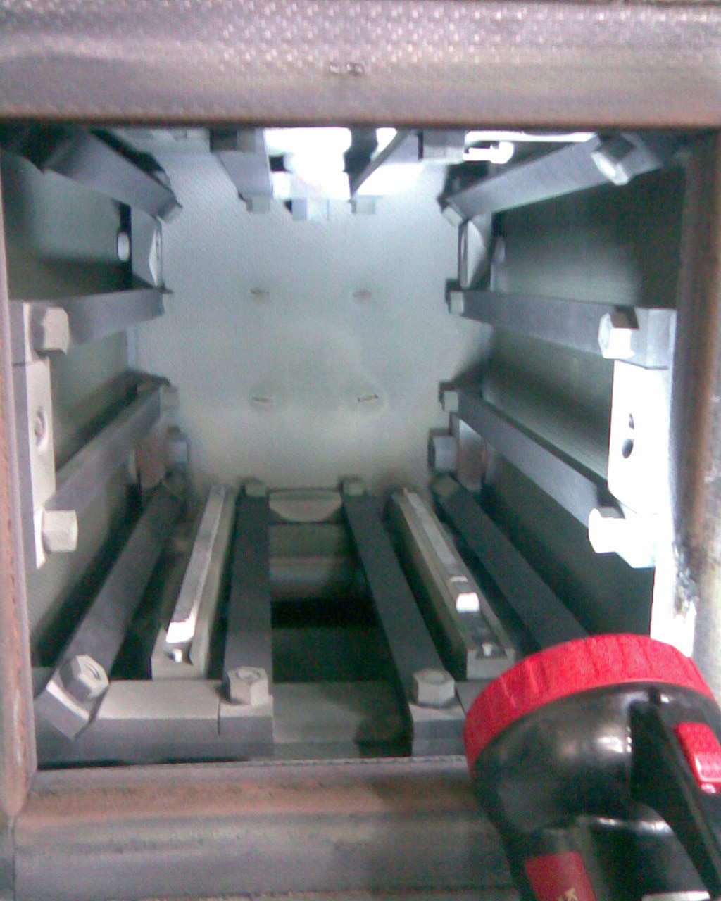

版主好,设备刚开封,麻烦再看看了,这个气淬的咋没有喷嘴了?

这个炉子不需要喷嘴啊,靠风机强对流冷却的。

谢谢版主,这个炉膛确实不大,那这个只有上下循环冷却方式了?

从图中表明,这个设备好像只有机械泵,没有罗茨泵、扩散泵,做出来的零件外观可能没那么漂亮
