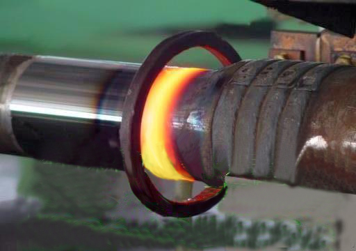

感应器的材料为什么选用铜材
发表于 2013-2-28 17:22:37 | 显示全部楼层 |阅读模式
因为铜材导磁性较差,导电性能好,并且容易弯曲和加工成所需要的形状。
恒进科技有限公司专业生产感应热处理设备。
发表于 2013-3-5 16:52:38 | 显示全部楼层
一般说来感应器采用什么铜?
发表于 2013-3-5 19:37:05 | 显示全部楼层
    您好?不是用铜材做感应器,而是用‘紫铜’。其电阻率小,导电性强是顺磁性材料。磁场是在环状效应条件下产生的。
发表于 2013-4-9 10:29:25 | 显示全部楼层
mse319 发表于 2013-3-5 16:52
一般说来感应器采用什么铜?
一般感应器采用紫铜加工,牌号T2或T3。
