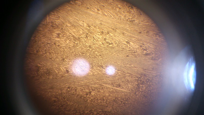

 楼主| 发表于 2011-10-24 18:11:34 | 显示全部楼层
怎么呢没有人指导一下    上传一张图片    手机拍的  不清楚 请海涵

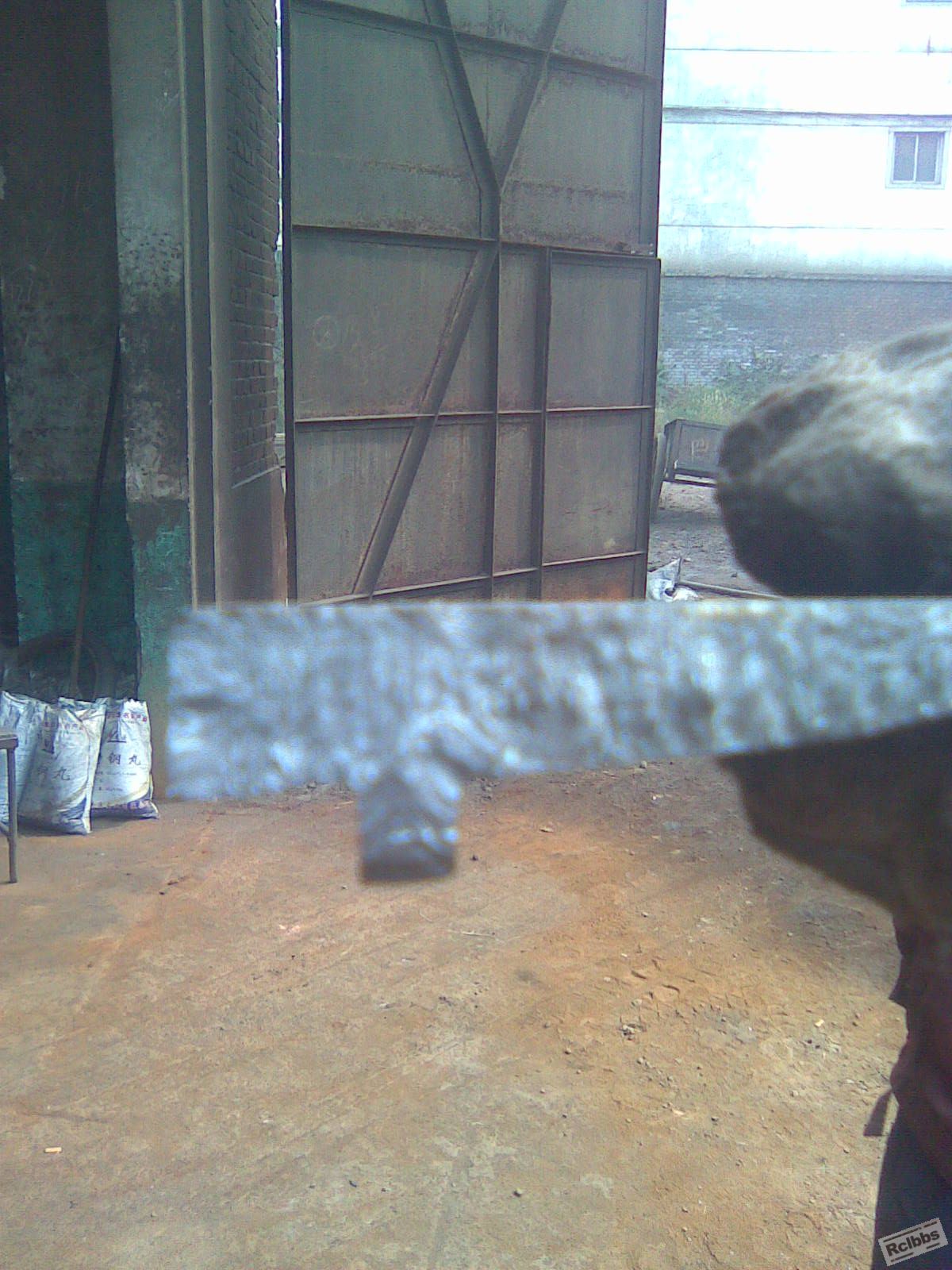

发表于 2013-4-29 23:00:52 | 显示全部楼层
是不是类似这样的。此试样也是衬板上的。手机拍,勿怪

从楼主手机照片看应该是高铬铸铁。
