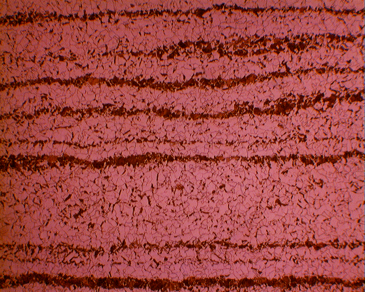

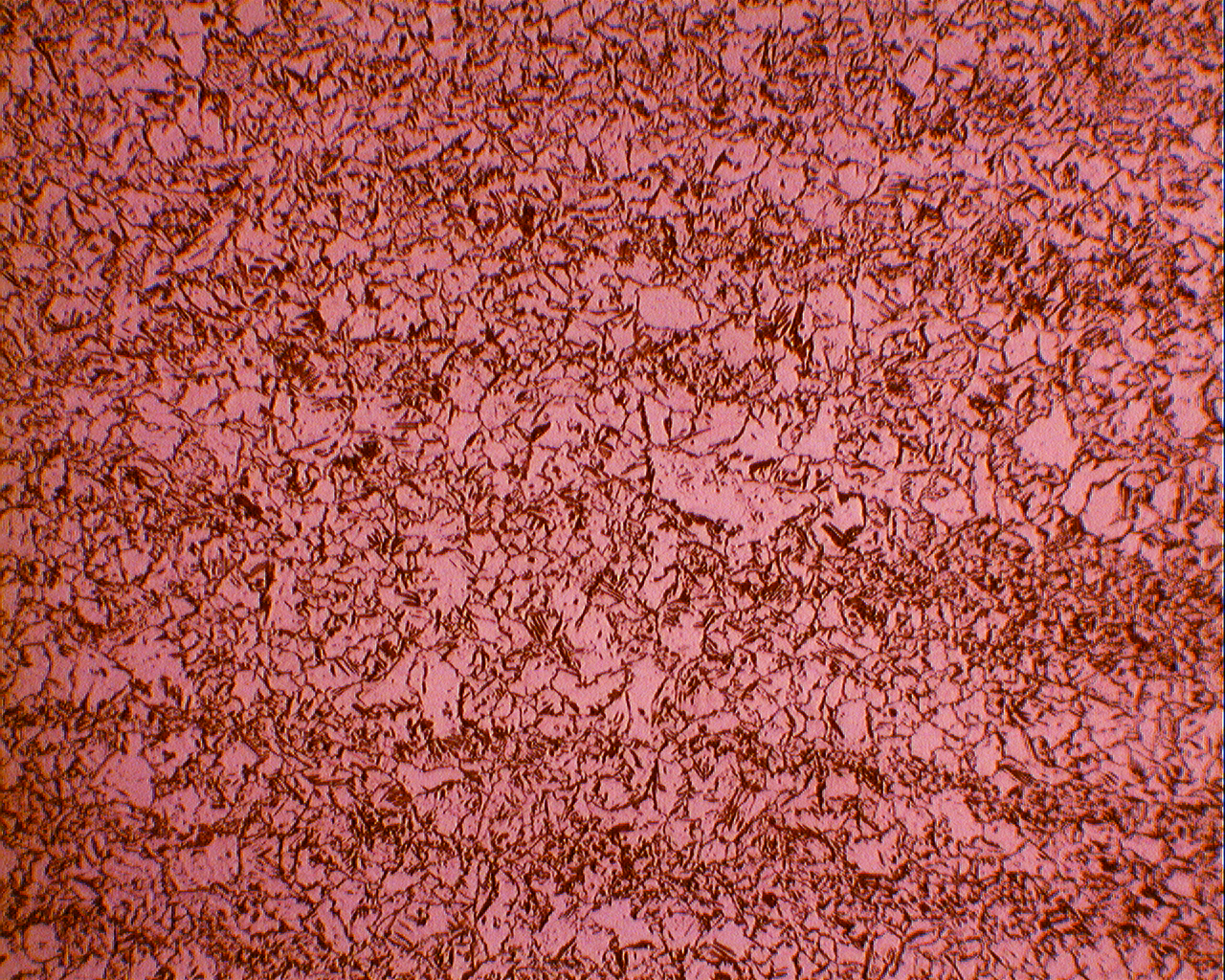

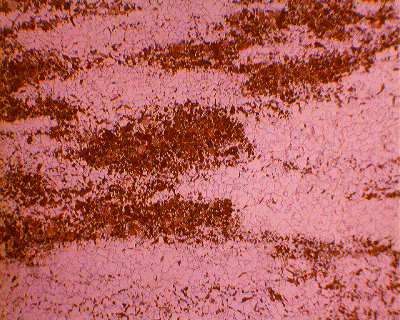

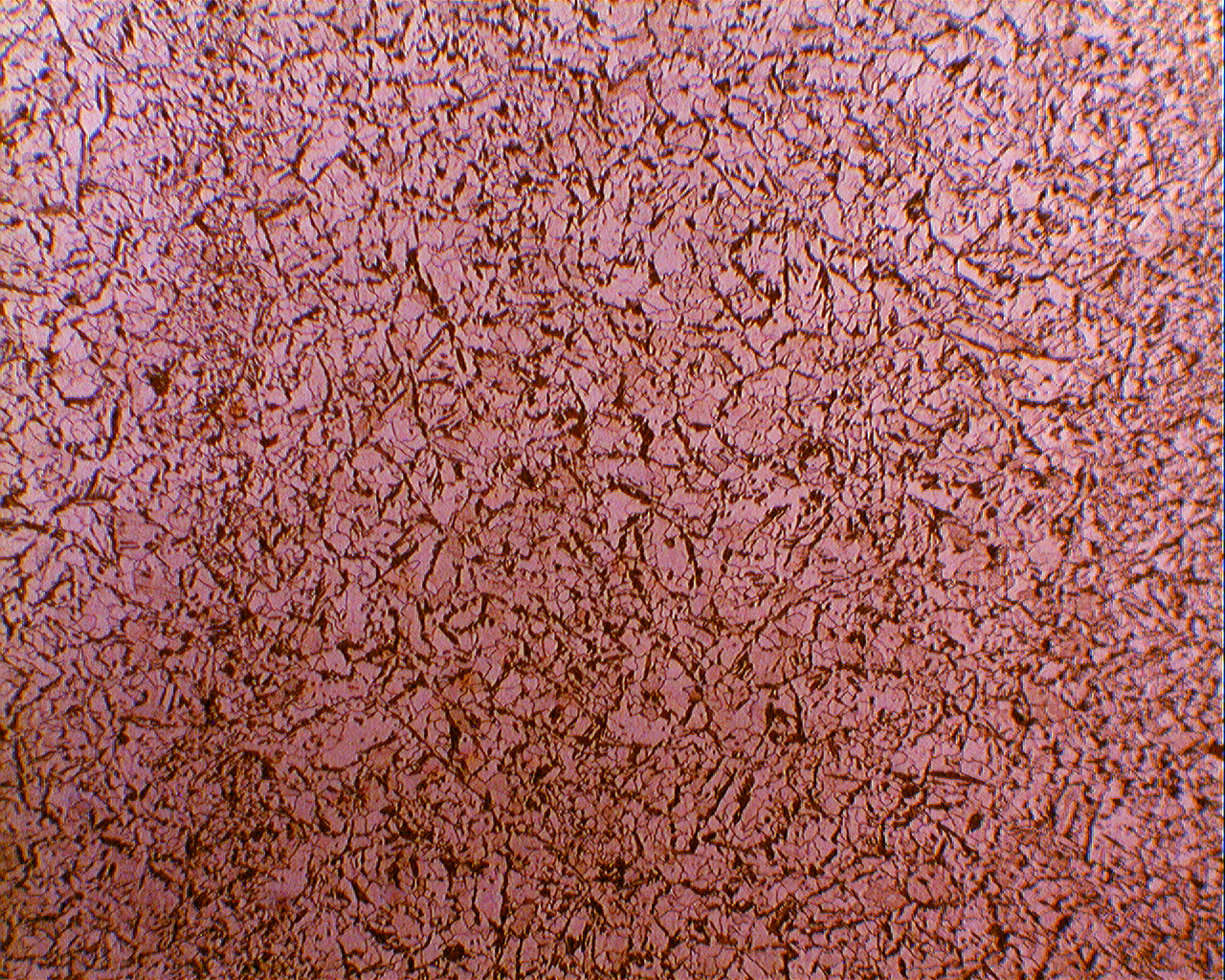

材质是Q345E,900℃正火处理,100倍金相图片。
刚接触金相,收集了几张图片,请各位前辈帮忙分析一下各图片的组织及形成原因,先谢过了!

材质Q345E,900℃正火处理,100倍图片。
刚接触金相,收集了几张图片,请各位前辈帮忙分析一下各是什么组织及形成原因,先谢过了!

最后一张看着珠光体像呈现针状

金相组织为F+P,呈带状,评级可按GB/T13299.

中间两张照片的偏析比较严重!!!

正货后F+P均匀分布,正火后不应该有明显的带状组织,可能是成分的偏析造成的。

第三张照片会不会是腐蚀问题啊。

 楼主| 发表于 2012-9-6 10:06:41 | 显示全部楼层
应该不是腐蚀的问题,经常有这样的情况,我猜想是不是有游离的渗碳体,只是猜想,有不对的地方批评指正。

qlf_126 发表于 2012-9-6 08:25
中间两张照片的偏析比较严重!!!
第一张和第四张呢?指点一下是什么情况,好吗?
发表于 2012-9-6 10:13:28 | 显示全部楼层
第一张有点带状分布,原材料是锻造过的吗
发表于 2012-9-6 10:15:28 | 显示全部楼层

yuhuai1204 发表于 2012-9-5 17:10
最后一张看着珠光体像呈现针状
谢谢帮助!其形成原因呢?

cmz 发表于 2012-9-6 10:13
第一张有点带状分布,原材料是锻造过的吗
原材料是锻造过的,但带状也是常有。

发表于 2012-9-6 14:51:56 | 显示全部楼层
13293628414 发表于 2012-9-6 11:55
原材料是锻造过的,但带状也是常有。
锻造后正火的话就是为了消除带状组织或者是网状碳化物

发表于 2012-9-7 11:34:23 | 显示全部楼层
你们锻造过后可以在保温箱里保温一段时间,温度560左右
