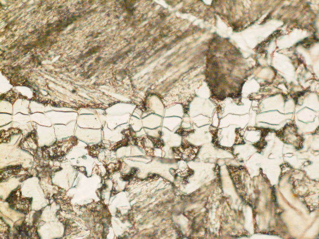

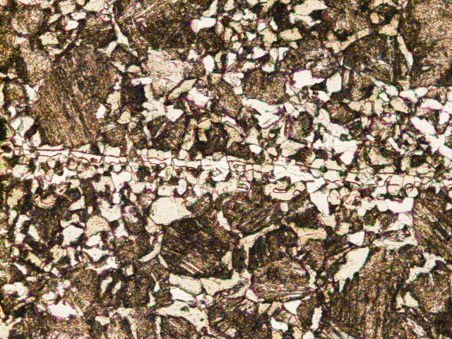

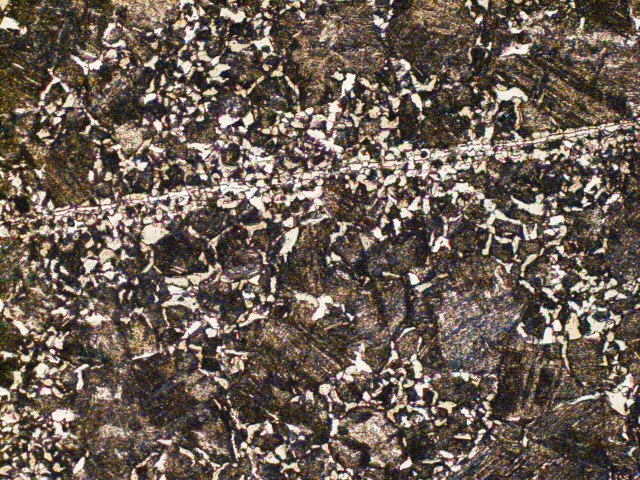

一条长长的东西不这个怎么来的,15钢渗碳心部组织。。。。。。。
100x
100x
200x
200x
500x
500x

发表于 2007-10-19 13:27:01 | 显示全部楼层
回复 #1 wuzhifeng 的帖子
应该是带状组织,低碳钢易出现。
发表于 2007-10-19 13:30:43 | 显示全部楼层
原材料冶炼时产生的带状,一般在产品的心部,在钢板中最易出现.
签到天数: 51 天
发表于 2007-10-19 13:46:27 | 显示全部楼层
是带状组织,也可能是有夹杂物,有裂纹倾向,要注意.
 楼主| 发表于 2007-10-19 13:59:53 | 显示全部楼层
那心部组织是不是有魏氏体

发表于 2007-10-19 14:06:57 | 显示全部楼层
回复 #5 wuzhifeng 的帖子
我看那可能是上贝氏体.
发表于 2007-10-19 15:11:46 | 显示全部楼层
不排除是“鬼线 ”!
可以用小刻度的显微硬度鉴别带状铁素体上的带块状白色颗粒,看是不是硬度比较高。

发表于 2007-10-19 16:35:08 | 显示全部楼层
铁素体带中分布有磷化物,因为磷强烈排碳,所以形成:单独的条带铁素体中分布有高硬度的磷化物现象。

发表于 2007-10-20 12:30:22 | 显示全部楼层
肯定不是咱们常说的带状组织,具体是什么我也不清楚。关于fengfeng 工程师的提法我也是第一次听到,能再说详细一点吗?为什么很少出现?有何危害等。

发表于 2007-10-20 16:32:40 | 显示全部楼层
是带状组织,是砸制时出现的
发表于 2007-10-20 19:44:57 | 显示全部楼层
疑问:带状组织也不因该仅出现一条,我看后面放大的条带中间还有裂纹。
建议搂主打一下能谱
 楼主| 发表于 2007-10-20 23:01:03 | 显示全部楼层
这德国的材料,应该没有裂纹抛光腐蚀后才出现的
签到天数: 65 天
发表于 2007-10-21 12:32:29 | 显示全部楼层
我也认为是鬼线,主要是磷偏析造成的。这种情况我见到过。
