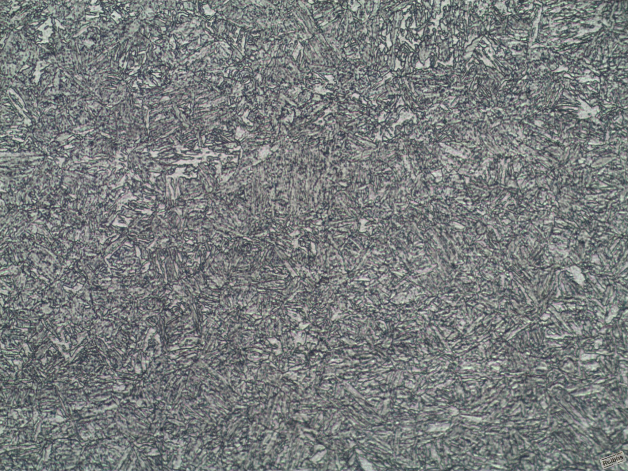

37Mn 调N80这个组织好不好?淬火880℃,回火650℃
400x
400x
发表于 2012-9-6 19:18:10 | 显示全部楼层
就这个组织调质看来全是回火索氏体无其它异常组织,觉得没问题。
发表于 2012-9-7 11:36:03 | 显示全部楼层
我同意楼上的判断,这个组织不错应该评1级
签到天数: 884 天
发表于 2012-9-7 21:38:29 | 显示全部楼层
楼主调的应是N80Q的,组织为有马氏体位向的回火S+F
发表于 2012-10-17 11:08:59 | 显示全部楼层
组织不错! 根据 GB13320来看应该是1-2级:lol
签到天数: 51 天
发表于 2012-10-12 11:54:36 | 显示全部楼层
特别好的组织,但好组织不等于好的力学性能,多方考核才能去认定好的工艺
发表于 2012-10-11 21:55:20 | 显示全部楼层
内有少量F正常,应该说这个组织非常好
