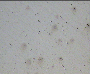

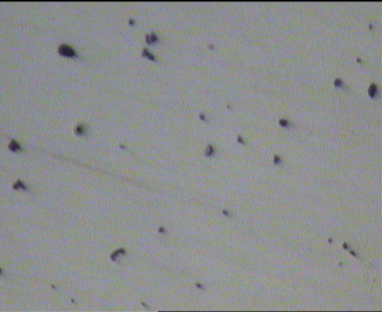

[讨论] 这2个试样是不是磨久了呀,有黑点
发表于 2012-9-6 17:36:17 | 显示全部楼层 |阅读模式
  图1和图2都是100X
发表于 2012-9-10 20:17:31 | 显示全部楼层
不是磨久了,抛光和清洗没搞好吧
发表于 2012-9-10 18:43:04 | 显示全部楼层
有人跟我说是抛光时间太长了,最好控制时间在30S内。
签到天数: 13 天
发表于 2012-9-10 18:51:49 | 显示全部楼层
建议加清水从新抛光。。。。。。
发表于 2012-9-8 09:17:00 | 显示全部楼层
表面清理干净的话试样抛的不错。
发表于 2012-9-8 14:30:40 | 显示全部楼层
感觉是抛光的问题。我们平时工作中抛光过程中太干燥就会出现这种黑点。
签到天数: 24 天
发表于 2012-9-8 16:00:33 | 显示全部楼层
好多流星啊!而其还是和划痕一个方向的,我也说说磨样心得。时间不要太长,旋转磨样,不要太干,至于水太多出现划痕我还真不知道,只知道水多会降低抛光效果。我制好的样大部分会有一些杂物,痛苦!你我都需要提高技术。
签到天数: 108 天
发表于 2012-9-8 16:11:36 | 显示全部楼层
没有清洗干净,你说一下你是如何清洗的。
 楼主| 发表于 2012-9-8 19:07:32 | 显示全部楼层
磨的过程中时不时加些水,磨好后用水龙头的水冲再用滴管滴酒精在试样表面,就直接用吹风筒吹干了。抛光布没清洗过。
签到天数: 409 天
发表于 2012-9-11 15:15:21 | 显示全部楼层
是脏东西 重抛 重洗
签到天数: 19 天
发表于 2012-9-11 15:37:33 | 显示全部楼层
脏东西,没有洗干净吧
签到天数: 56 天
发表于 2012-9-11 15:56:51 | 显示全部楼层
砂轮上先磨好,水砂纸再磨好
发表于 2012-9-11 17:19:53 | 显示全部楼层
是 脏东西   没有抛掉   ,从照片上看出 划痕 很明显   ,抛光不够  。可以清洗抛光布   再抛一下
发表于 2012-9-9 18:23:33 | 显示全部楼层
用金刚石磨料的抛光布,不要清洗。在抛光过程中爆裂的金刚石颗粒会形成更小的颗粒,对抛光有宜。
发表于 2012-9-10 09:11:46 | 显示全部楼层
我一般用尼龙布抛光,抛光的前在尼龙布上喷上抛光剂,抛光剂中含有金刚石粉末,抛光完,用蒸馏水冲洗尼龙,再抛光下,可以起到清洁表面的效果。从图上看,你的试样是没有清洗干净。
签到天数: 365 天
发表于 2012-9-10 11:25:28 | 显示全部楼层
一些奇怪的黑点,没见过
签到天数: 13 天
发表于 2012-9-10 10:43:48 | 显示全部楼层
lzst10010331 发表于 2012-9-7 18:26
我用的是金刚石喷雾抛磨剂,抛光后用水冲洗后第酒精。再用吹风筒吹干。
敢问你的抛光剂在哪买的啊
发表于 2012-9-7 13:43:45 | 显示全部楼层
你用的什么抛光剂,抛光后用什么来冲洗的,能说一下过程吗?不像是夹杂
发表于 2012-9-7 17:43:57 | 显示全部楼层
抛光时要避免长时间一个方向,要不断的旋转方向,不要太干,试样表面容易氧化,太湿会有轻微的划痕。
 楼主| 发表于 2012-9-7 18:26:09 | 显示全部楼层
