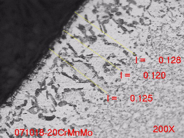

发表于 2007-10-19 17:05:43 | 显示全部楼层 |阅读模式
工艺:600X1H+780X7H+725X5H-580炉冷

发表于 2007-10-19 21:35:56 | 显示全部楼层
表层内氧化+较深脱碳层,
炉内保护气氛不够。
工艺为球化退火?冷挤压料坯?

发表于 2007-10-19 23:58:42 | 显示全部楼层
你的这个问题粗略情况是:
表面的异常组织中可以见到在最外层铁素体的柱状晶形态,说明是脱碳层,次表面层大块铁素体+珠光体网状。这是由于工艺中在780X7保温,已经脱碳和脱合金元素,之后,再从780到725X5H的过程中形成的。不排除在进行上述工艺之前,工件已经脱碳的可能。
为什么基体没有像次表面层大块铁素体+珠光体网状出现,主要是合金元素的钉扎作用,而形成球化体。但是,仔细看看就知道,这些球化体已经呈半网、网状分布了。
对工艺评价是:
725X5H工艺段是不理想的,这个材料球化处理,采用这个等温方法不是很好。可以直接缓冷。
对于780X7H的保温再考虑一下,是否太长(不清楚你的装炉情况)。

发表于 2007-10-20 07:42:40 | 显示全部楼层
是不是采用氮化工艺?
发表于 2007-10-20 09:00:49 | 显示全部楼层
有点象冷挤压成型的。

 楼主| 发表于 2007-10-20 16:55:40 | 显示全部楼层
这工艺,球化退火
    怎么搞!!!、

发表于 2007-12-27 20:14:49 | 显示全部楼层
请问这是何种材料?
发表于 2008-1-26 16:45:51 | 显示全部楼层
回复 #8 pangxingt 的帖子
照片上有材料名,是20CrMnMo,放大200倍
