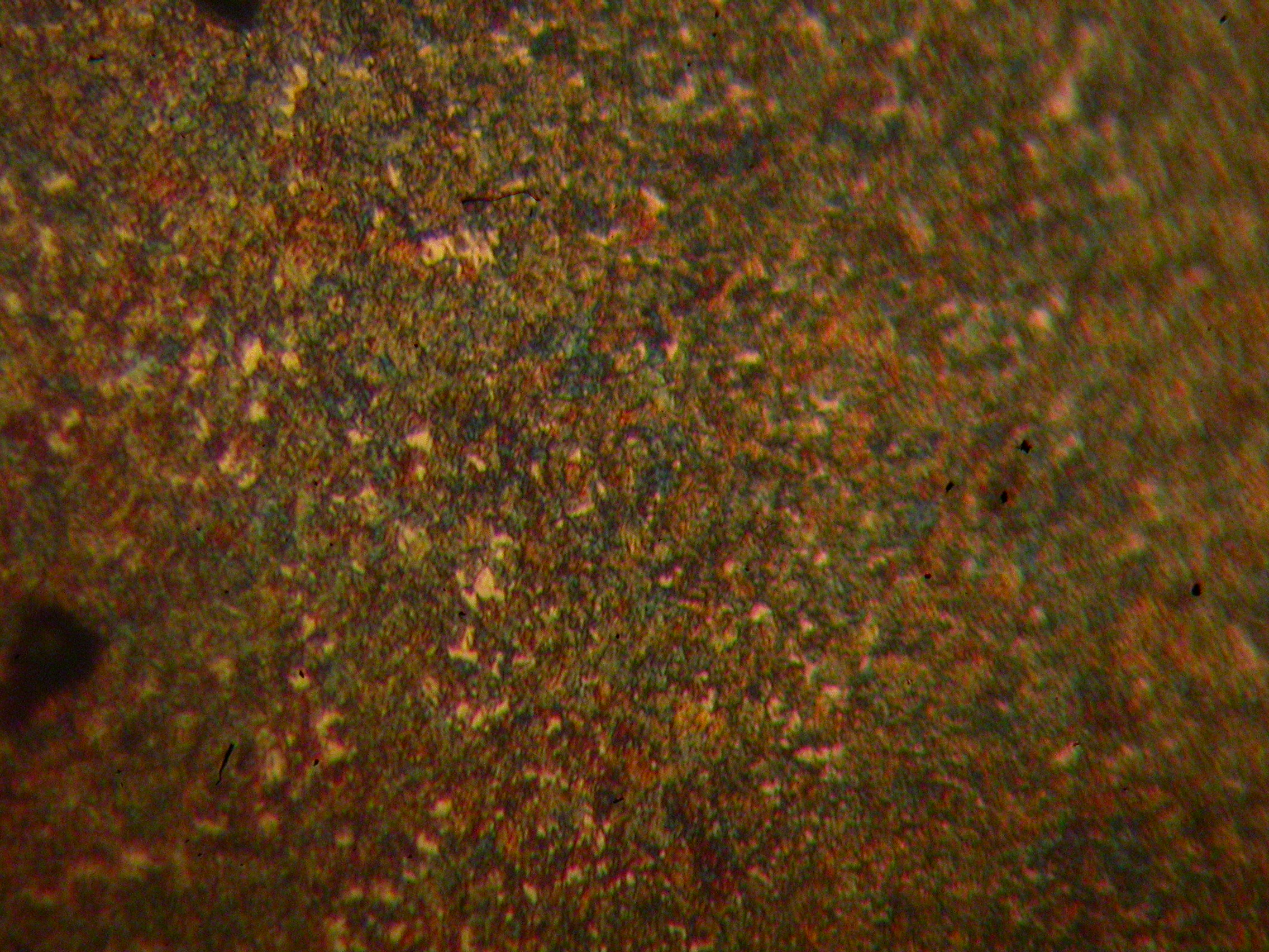

高碳合金钢淬火后有软区,这是软区部分金相
签到天数: 674 天
发表于 2007-10-23 16:44:51 | 显示全部楼层
似乎加热温度低 ,冷速慢造成硬度低。
发表于 2007-10-23 17:01:07 | 显示全部楼层
我看这主要是冷却速度慢造成的硬度低。
签到天数: 370 天
 楼主| 发表于 2007-10-23 20:31:37 | 显示全部楼层
请教,从上面相片怎样看出来的,能否用理论解释一下,先在这里谢了

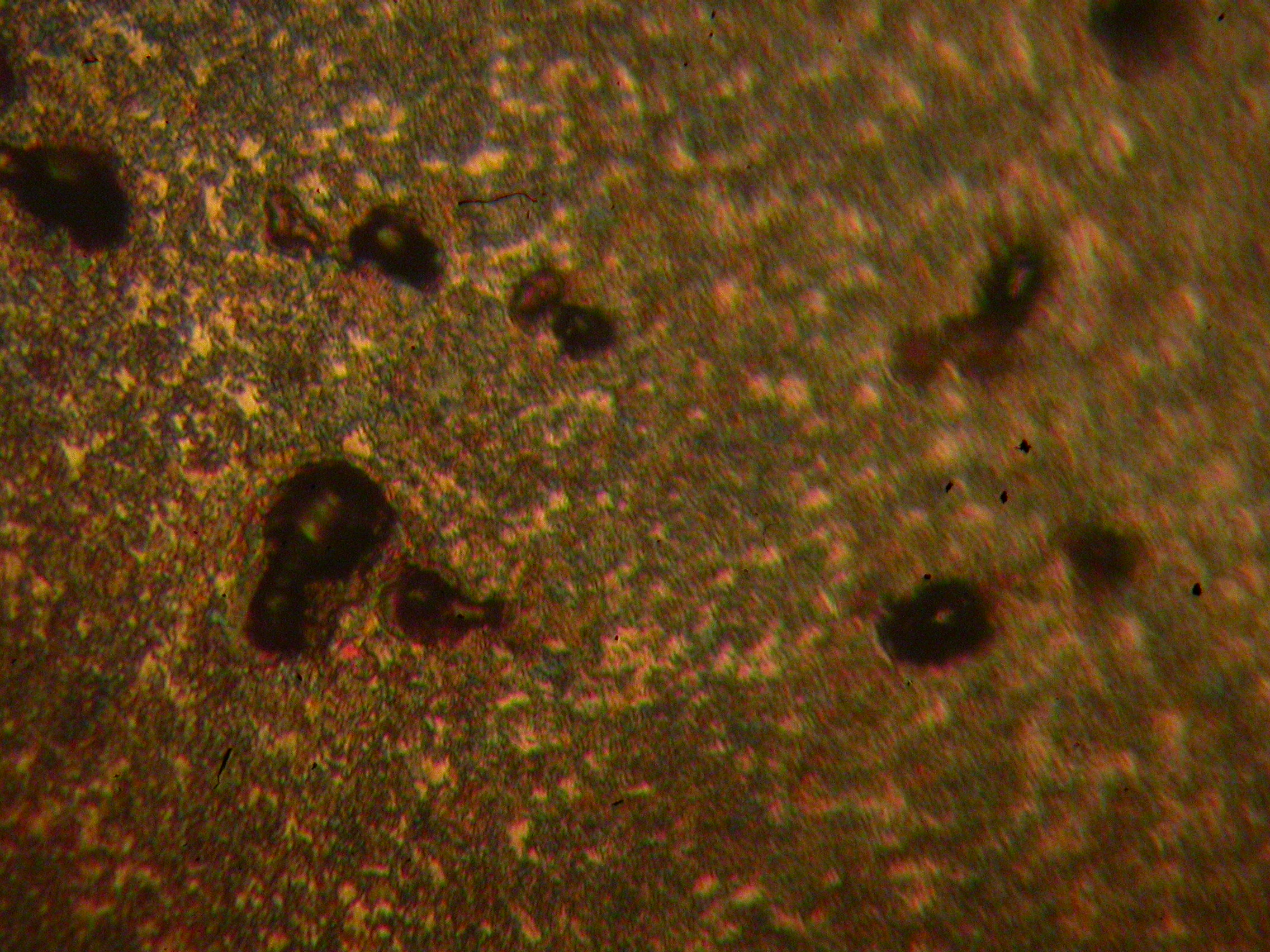

再发几张不同视场的照片
签到天数: 370 天
 楼主| 发表于 2007-10-23 20:46:48 | 显示全部楼层
上图黑色的圆点可能是腐蚀的不好

淬火屈氏体类非马组织,所以硬度低。如一楼:似乎加热温度低 ,冷速慢造成硬度低。
发表于 2007-10-23 21:33:07 | 显示全部楼层
硬度是多少?好像是屈氏体

加热温度低,奥氏体合金溶解不够,造成淬火软点.
发表于 2007-10-24 07:11:10 | 显示全部楼层
未完全奥氏体化。

应该是冷却或者解热不够!

为什么无语?从论坛能看出你是高手,我想知道里面白色部分组织是什么(一小块一小块的),谢谢

钢材为GCr18Mo下贝氏体淬火,正常硬度在HRC58~60.希望高人指点迷津.我有时怀疑是材料有问题.因为这种工件经常干,就这回有问题了
