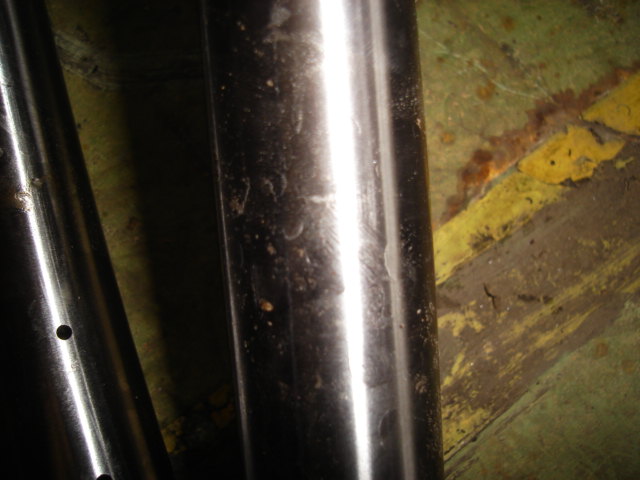

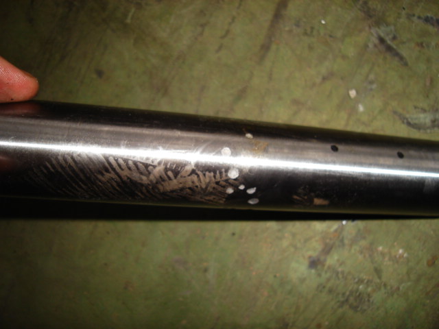

我们主销所用材料是20Gr-Mo,工艺是渗碳后直接淬火,渗碳温度是930度.渗剂是煤油.淬火温度是850度.淬火介质是机油.本工艺以应
用13年了.一直很好.可从今年3月份就有一些工件出现了表面剥落.我们一直还没有找出好的办法.请朋友帮帮我寻找出原因.我本人表示
最真诚的感谢.我附有图片.
