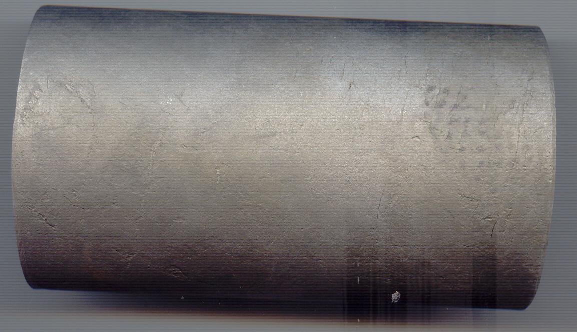

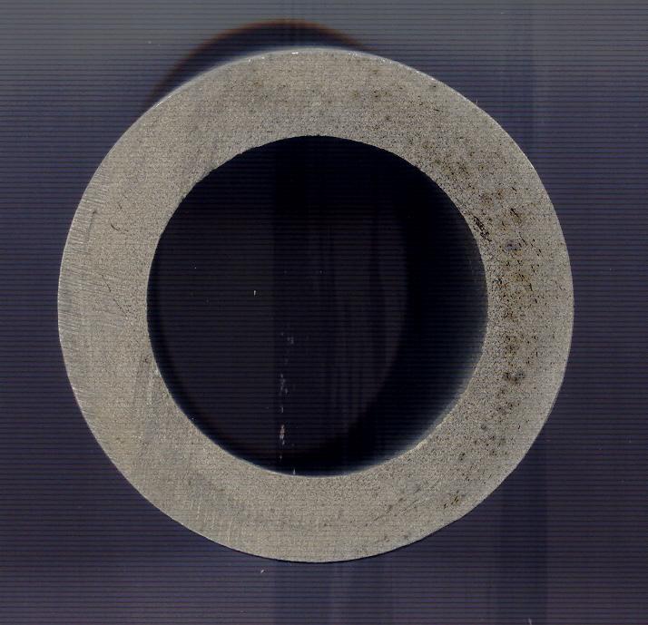

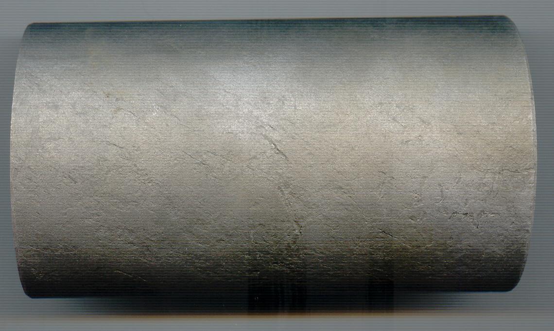

20#无缝钢管,经低倍酸蚀后表面发现裂纹状缺陷.
大约共两类缺陷,一与管径向呈30度角左右,一与径向大约80度.
形态如图.
请问各位老师,这种缺陷是发纹还是折叠,亦或都不是?
3002.jpg 侧面
3003.jpg 侧面
3001.jpg 断面

发表于 2007-10-25 01:04:21 | 显示全部楼层
侧面的机加可以加工掉,主要评判横截面,要好好看看材料标准和试验标准.该试样可能横截面试片清洗不够干净.
 楼主| 发表于 2007-10-25 07:21:48 | 显示全部楼层
用该材料加工的部件,经低倍酸蚀同样有类似缺陷,都是以径向成30度角的
可见以径向成30度角的的缺陷是加工不掉的
如何解释?
签到天数: 319 天
发表于 2007-10-25 08:54:10 | 显示全部楼层
回复 #1 5137sdb 的帖子
是否是穿孔时的缺陷?
发表于 2007-10-26 18:21:15 | 显示全部楼层
原材料缺陷,在材料低倍检测中有相关标准,属于严重不合格产品.
退货
发表于 2007-10-26 19:01:35 | 显示全部楼层
请你详细说明一下钢管的加工方式。断面低倍检验在我看来没有问题。发纹一般情况下数量很多.折叠也就那么一两条。可惜照片不够清晰
