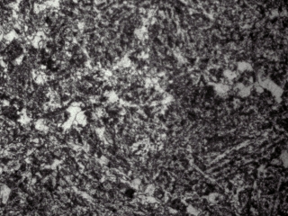

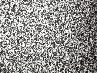

现有两副照片,都是20CrMnMo的材料锻造出来的,原来的锻件供应商是小作坊企业,一直不重视质量,开始时是锻造带状组织超标(已经经过正火处理了),后我进行原材料分析,没有问题.确定带状组织是在锻造时产生的,他的锻造比估计没达到,而且在锻造过程中,只进行了拔长锻打,而没进行反复墩粗,所以加重带状组织程度.
现请教各位高手,图片中白色块状是不是铁素体,是什么原因导致的?另一张照片是否合格(我自己认为合格),该照片只是锻件金相,未经正火或其它任何热处理.
谢谢了!

 楼主| 发表于 2007-10-24 11:39:54 | 显示全部楼层
我给的评定为:
其中Ф80的图片是用Ф80的圆钢锻成Ф50的锻件,该组织是未经过正火处理的,无明显带状组织出现,分部为均匀的铁素体和珠光体组织
                      Ф55的图片是用Ф55的圆钢锻成Ф50的锻件,该组织是未经过正火处理的,无明显带状组织出现,但出现聚集型铁素体块和少量贝式体或魏式体组织,可能是终锻温度低造成的.
请指正,谢谢!

发表于 2007-10-24 15:39:07 | 显示全部楼层
楼上的兄弟说法有几点错误:第一、带状只能原材料的,锻造不可能产生带状组织。一般钢材检验没有带状组织,把钢材退火后看看有没有带状?第二,你的第二个图片根本不是锻后组织,如果改组织为锻后组织的话只能说明没有加热到锻造温度就锻造,得有很大的裂纹。该产品为厂家进行了正火处理。

 楼主| 发表于 2007-10-24 16:36:01 | 显示全部楼层
谢谢天天小非的指正
但居我所知,该零件确为锻件,并未正过火,只是锻造完成后埋在珍珠砂里缓慢冷却。这个不用怀疑。
另锻造是可以产生带状组织的,带状组织分为一次带状和二次带状,一次带状是原材料在冶炼过程由于柱状晶产生,二次带状则是在锻造过程中重新加热时碳元素发生不均匀的重新分布产生的。

发表于 2007-10-25 00:57:42 | 显示全部楼层
楼主注意金相基本工,照片要清晰,倍数要适当!
发表于 2007-10-25 07:38:39 | 显示全部楼层
原帖由 wty728 于 2007-10-24 11:39 发表
我给的评定为:
                      Ф55的图片是用Ф55的圆钢锻成Ф50的锻件,该组织 ...
1、锻造不当完全可能形成带状组织。
2、没有理由怀疑未经锻造。
签到天数: 674 天
发表于 2007-10-25 09:35:36 | 显示全部楼层
回复 #6 yanmingh 的帖子
有时低碳低合金钢正火后冷却不当也易产生带状组织。
发表于 2007-10-25 11:12:18 | 显示全部楼层
楼主讲的带状组织在哪儿?
发表于 2007-10-25 19:40:24 | 显示全部楼层
楼主:能否加大放大倍数?

发表于 2007-10-25 21:28:33 | 显示全部楼层
就我看到的两张图片而言,没有发现带状组织。
补充一下,在原材料存在带状的情况下,简单的锻造(不反复)会出现带状加重的表面现象(此为锻打流线的影响,该加重现象不影响后续热处理)
发表于 2007-10-25 22:15:09 | 显示全部楼层
能否在以后有金相图片时图与文字交叉解释!

 楼主| 发表于 2007-10-25 22:55:42 | 显示全部楼层
谢谢大家的鼎力支持
我在此解释一下,该两张照片内是没有带状组织的(这是改进锻造工艺后的,已经消除了带状组织)我发照片的意思是想请教大家,50#照片的具体组织是什么,白色块状是否是铁素体,还有有针状的组织是否是贝氏体?不好意思,让大家误解了。抱歉!
发表于 2007-10-26 07:14:21 | 显示全部楼层
请标明放大倍数,实在看不出半点是20CrMnMo锻件的迹象。网状铁素体、块状铁素体、上贝氏体、下贝氏体、魏氏组织?低马?看不清了,有请专家。

发表于 2007-10-26 18:14:09 | 显示全部楼层
第一个图谱能否重新发一遍,看的不是很清晰.
楼主说的在沙中冷却采用的是余温退火,正是人才呀.佩服.
另外带状严重的组织不可能在锻造中产生,一般为原材料偏多.至于你说的拔长产生带状的话那么所有的螺栓都应该产生,一般的螺栓生产都采用拔长工艺,中间穿插去应力退火
发表于 2009-11-22 21:06:38 | 显示全部楼层
白色的是铁素体
