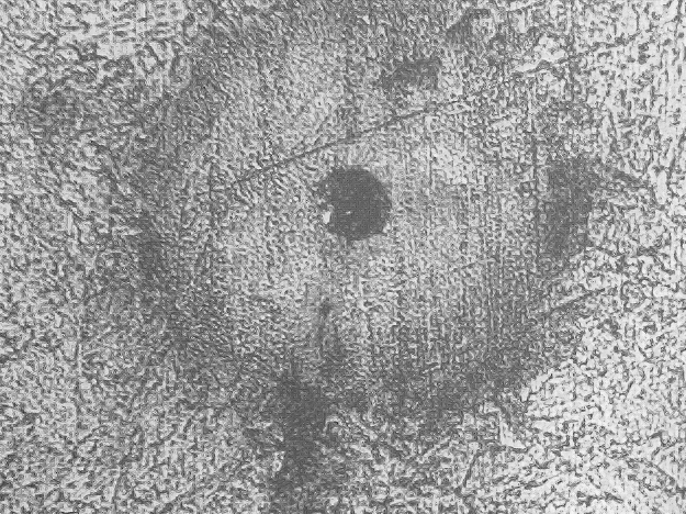

经过本人多次,耐心的制样,抛光,证实这个鱼眼不是气泡也不是偏析,是抛光剂的原因,要留心抛光

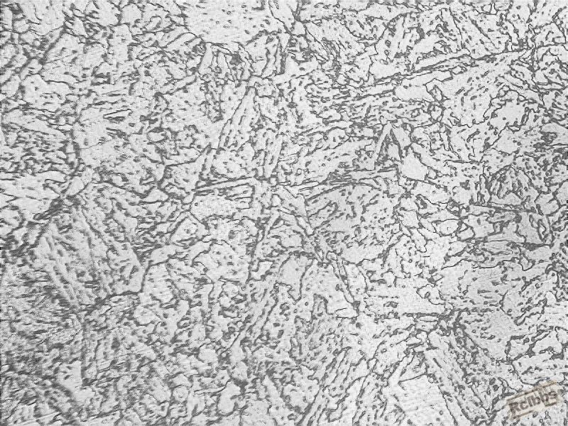

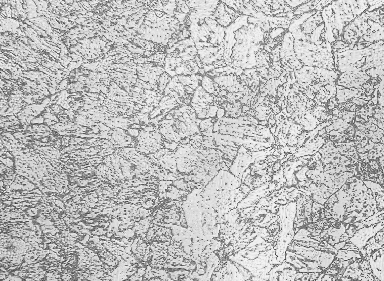

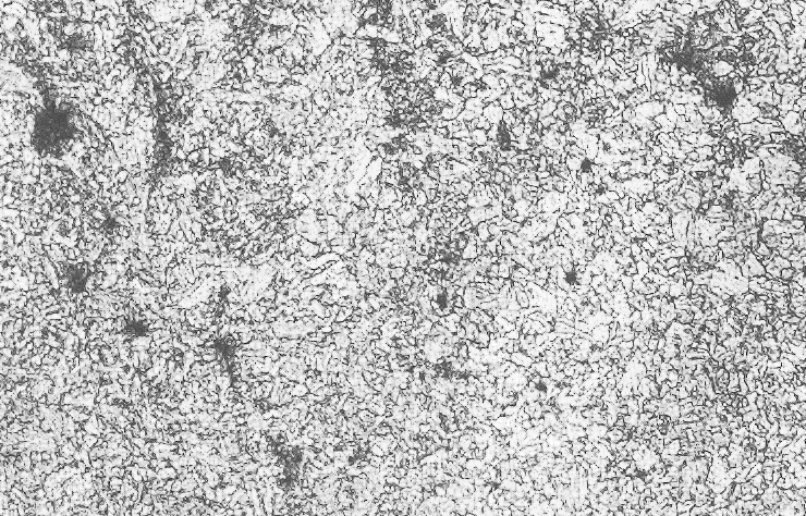

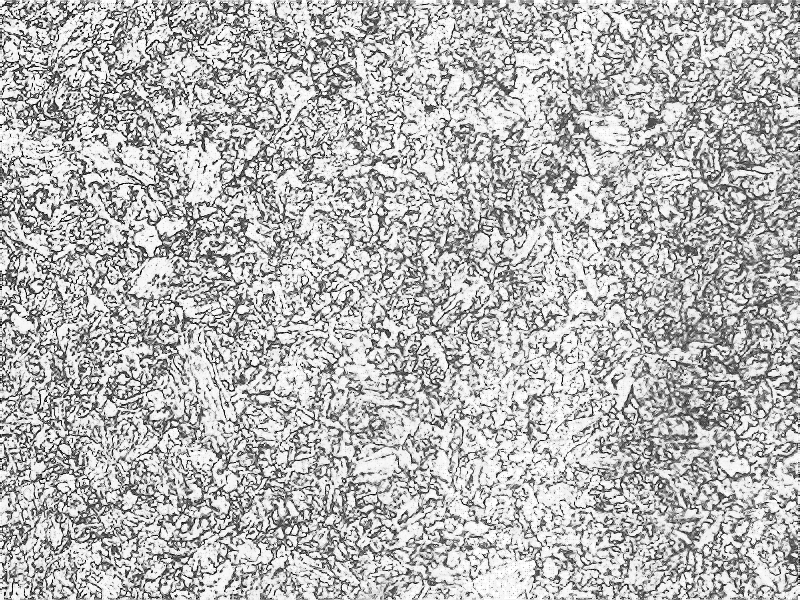

虽然知道那些鱼眼都是抛光集的原因,但还是没找到产品冲击值低的原因,自己对于金相组织也不是很懂分析,附上三图,希望大家踊跃解答.前两张400倍,第三张100倍
 楼主| 发表于 2012-9-19 15:43:33 | 显示全部楼层
我自己就觉得这调质组织可能有问题,但具体又说不上来.

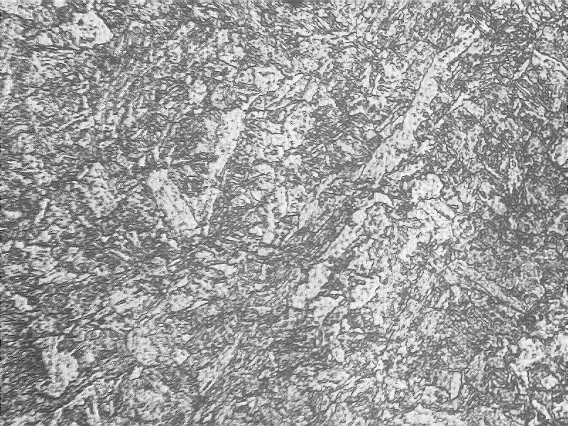

 楼主| 发表于 2012-9-7 12:35:39 | 显示全部楼层
再增加两张给大家看看

你这三张图片都是焊缝处的组织吗?
你将你的产品的检测信息跟大家尽量说的齐全一点,方便大家分析。我对你说的材料以及焊接件接触的很少。
除了冲击值外你检测的数据。

发表于 2012-9-8 08:24:03 | 显示全部楼层
jiaojiaosai 发表于 2012-9-7 19:07
取样是线切割?有点像线切痕迹没磨掉。再低倍点看“鱼眼”是不是有直线分布的趋势。
如果很凌乱,等其他高 ...
分析的思路好,但线切割的弧点痕迹是白亮的。
签到天数: 141 天
发表于 2012-9-8 08:14:57 | 显示全部楼层
敢问LZ怎么确定热处理没问题了?
冲击值较低,能不能公布下调质过程中,试棒淬火后的硬度呢???
“鱼眼”会不会是焊接的缺陷啊?求低倍照片!

你是什么焊接方法,拍个100倍组织图,400倍太大了看不出来了

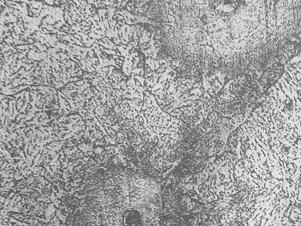

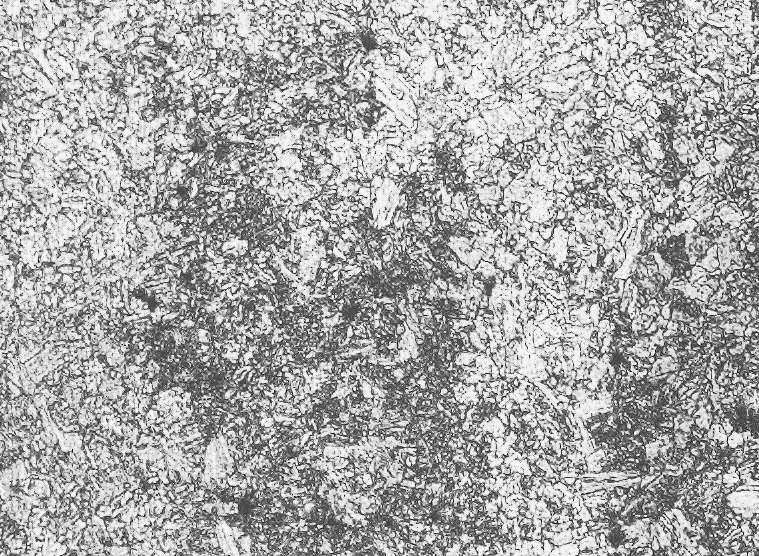

 楼主| 发表于 2012-9-12 12:25:40 | 显示全部楼层
更新低倍照片100倍,表面还是有大黑点,我都觉得已经抛光.清洗都很注意了.大家可以帮我从两个思路分析:一,这杂质有没有可能是闪光对焊时,棒料两端的杂东西没有挤掉?二,抛开黑点不讲,单看组织怎么样?是正常的回火索氏体么?(关于这个我再加一张400倍照片)
100倍
100倍
400倍
发表于 2012-9-12 10:45:36 | 显示全部楼层
看起来像是个腐蚀坑。

发表于 2012-9-8 22:35:08 | 显示全部楼层
受教,单看最后最后一张,排除颜色外确实挺像线切圆斑。一直是金相加混现场思维有点定式习惯倒推排除问题。所以顺口一说,焊接确实接触不多,坐等楼主更新图片信息,学习

焊缝组织粗大,枝晶未消除,所以影响冲击值。

请楼主参考18楼,21楼 的意见,26楼的一,这杂质有没有可能是闪光对焊时,棒料两端的杂东西没有挤掉的分析思路。关于调质组织我觉得正常

发表于 2012-9-20 11:22:22 | 显示全部楼层
应该是腐蚀的问题,我也经常遇到的啊,金相制样很重要。

发表于 2012-9-19 16:23:07 | 显示全部楼层
呵呵那你的问题算是解决了一半,建议清洗最好用酒精擦拭,比较干净。
 楼主| 发表于 2012-9-11 16:08:23 | 显示全部楼层
zhaoyun123 发表于 2012-9-11 14:31
你这拍的是调质组织吗?
是调质过的.冲击值只有8J(要求至少33J),可能是焊接(闪光对焊)出问题吧?
