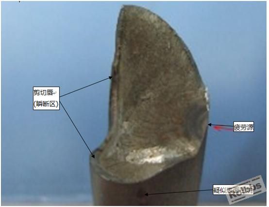

疲劳源

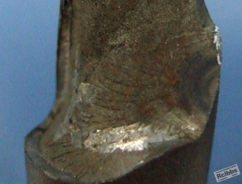

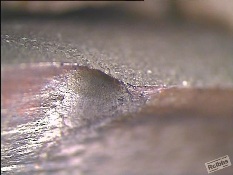

qibao9891 发表于 2012-9-10 10:41
愚见这是一起使用中擦伤而引起的断裂。
见下图。
受教了,看来我还要多了解一下回火色。
发表于 2012-9-10 20:14:39 | 显示全部楼层
是疲劳断裂应该很明显。
请问拿到手的弹簧就是这样的状态吗,还是已经进行过清洗的?
55楼的图反映的很清楚。裂纹源正好是擦伤的位置。

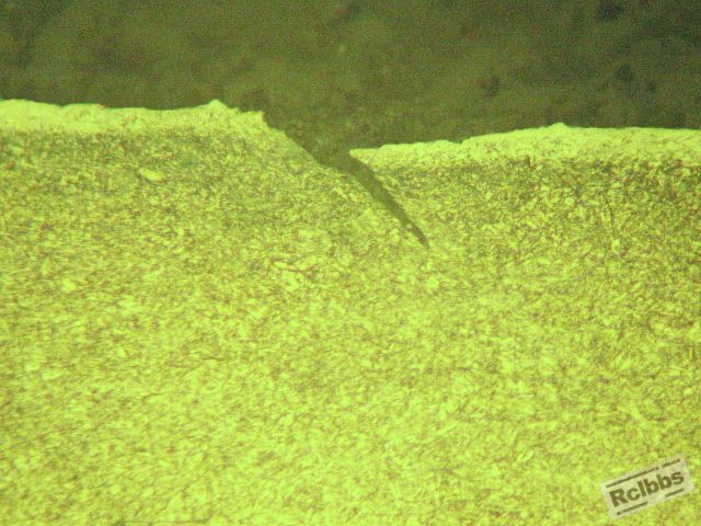

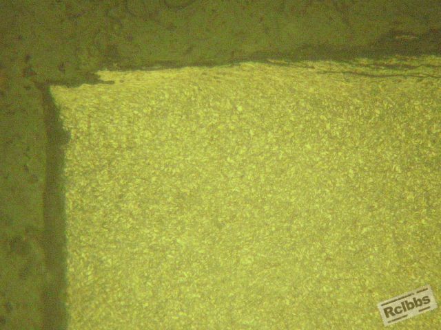

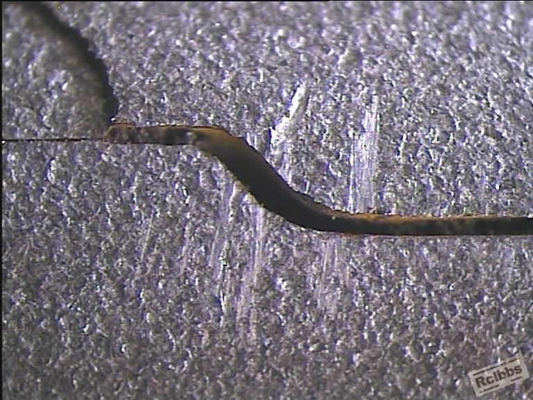

前些天较忙,楼主要的参考照片今上传。几年来保存的照片太多,一时找不到理想的照片给你,这几张凑合着看吧,以后有机会再传吧
轻微擦伤
下面的是擦的稍狠的 组织照片,外观就不传了
发表于 2012-9-14 10:21:26 | 显示全部楼层
qibao9891 发表于 2012-9-14 05:04
凌晨四点,灵光突现。楼主你给我一个好梦,欠我一个好觉。
愚见这个断裂案例,可以叫做“一块石头引发的 ...
想象力太豐富了! 一只不幸被石頭砸中而犧牲的"最美彈簧".
不過若真是如此, 斷口黑圈處應當有被石頭摩擦的痕跡,可能還殘存石頭末.

发表于 2012-9-8 08:04:30 | 显示全部楼层
清霜 发表于 2012-9-7 19:03
时间紧迫,明天加班分析这个。到时候这个照片放上去,顾客肯定要问黑点。现在大家激烈讨论一下黑点那里, ...
一般这类弹簧的断裂大多因为表面的硬伤!
直接在这个断口附近取金相试样即可!你重新热处理的话不可能完全相同的!(世界上没有完全相同的两片叶子—你懂的)
下图为俺依据宏观照片做的初步判断,希望对你有所帮助!
俺初步判断断裂原因为:
1.弹簧绕簧过程中出现表面硬伤,
2.弹簧进行喷丸时,喷过了,造成表面微裂纹!
个人判断需要做的检测:
1.金相组织
2.表面喷丸情况
3.断口附近表面情况
4.金相组织
5.脱碳
当然其他的也可以顺带检测一下,例如化学成分、硬度等等!
个人观点,仅供参考!!!

发表于 2012-9-8 14:29:48 | 显示全部楼层
清霜 发表于 2012-9-7 21:20
到时候我会把硬度附上,就是金相组织可能不清晰。我来了后他们才开始申购新的显微镜。到时候有的我都传上 ...
     MYG高工在26楼把图片都已圈点过了,我也认为重点在于分析外圆表面凹陷产生原因,它正好处在断裂源区位置对应的外表面上。断裂源头可能就在这个表面上,经过较长时间的扩展才断裂的。颜色深黑的区域就是裂纹早期扩展形成,长时间受外界污染导致色泽变化,其余部分则是裂纹快速扩展与最终断裂区。
    初步怀疑是弹簧在制造或装配过程,局部受到外来硬物撞击表面凹陷,形成微小裂纹。服役过程周期循环作用力导致该微小裂纹逐步变化,最后的结果就是断裂了。
