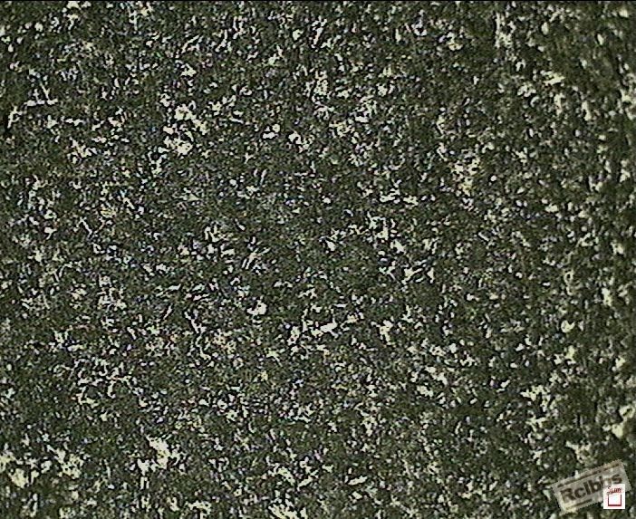

弱弱的问一句:未融铁素体是黑色还是白色?回火索氏体是白色?

发表于 2012-9-10 18:31:55 | 显示全部楼层
楼主的金相组织是回火索氏体

发表于 2012-9-10 18:53:49 | 显示全部楼层
根据GB/T13320楼主这个图的金相组织是回火索氏体+条块状分布的铁素体,调质级别4-5级。
发表于 2012-9-21 16:33:02 | 显示全部楼层
是未溶铁素体!加热温度较低或保温时间短。
发表于 2012-9-21 18:42:46 | 显示全部楼层
索氏体在金相呈黑色部分,属于细片珠光体,白色是未溶铁素体

发表于 2012-9-15 08:14:26 | 显示全部楼层
未溶铁素体是白色块状的,你图中的部分区域存在挺明显的,回火索氏体也是白色的,不过回火索氏体更细密,不存在块状形态!!

发表于 2012-9-10 21:56:16 | 显示全部楼层
回火索氏体+块状铁素体
发表于 2012-9-11 15:49:01 | 显示全部楼层
没淬好火(保温温度或者时间不足),块状铁素体太明显了!!感觉左下方部分区域都连成片了,有轻微网状倾向!!!

发表于 2012-9-11 16:44:59 | 显示全部楼层
图片中的未溶铁素体较多,硬度应该不足或者偏下限。严重的地方可能出现软点。

发表于 2012-9-11 08:42:59 | 显示全部楼层
保温时间不足吧,未融铁素体这么多
 楼主| 发表于 2012-9-11 20:57:10 | 显示全部楼层
非常感謝各位的分析!已经将问题反馈给热处理厂家了
 楼主| 发表于 2012-9-10 11:33:16 | 显示全部楼层
图片在管理员的帮助下终于传上去了,谢谢!
请大家看看

发表于 2012-9-12 10:54:40 | 显示全部楼层
索氏体+铁素体  还有铁素体存在,说明调质 淬火没有淬透,这样容易出现软点。

发表于 2012-9-13 17:04:52 | 显示全部楼层
同意13楼,14楼的看法,以图片看调质组织为索氏体和条块状铁素体,出现这样组织觉得是温度偏低或保温时间偏短引起现象
发表于 2012-9-7 16:33:07 | 显示全部楼层 |阅读模式
材料:40Cr       调质处理     放大倍数:500
