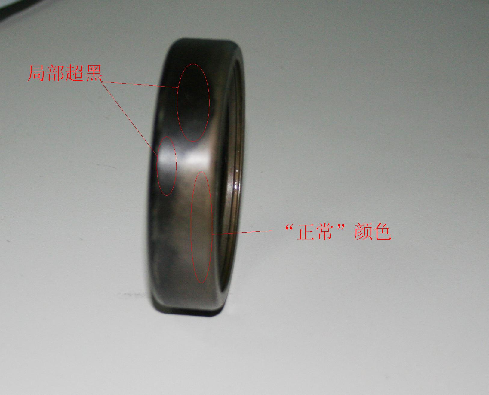

轴承表面大都黑糊糊的,用餐巾纸擦,把餐巾纸都搞黑了,但擦不掉
我们做的轴承大都是黑灰色的,去苏州NSK热处理车间参观时,他们做的是灰白色的,不需要抛丸和串光
我想把这个问题搞明白

在你的淬火油上,有问题.用光亮油.
发表于 2007-10-25 16:23:11 | 显示全部楼层
采用的淬火油不一样导致的

使用的是好富顿光辉型等温淬火油(110度)
甲醇1L/h   N2 7.2m3/h   碳势0.7

这和使用的设备有关系,以及淬火用介质也有关系。硬度合格就好

1\从你的描述所说,产生产品图片显示的状况,淬火油脏是主要原因,特别是淬火油内游离碳碳黑极易造成这种黑块现状。用光亮油不一定就颜色好。
2\我有个简单方法可以验证淬火油的情况,我公司他们去试验了,验证马上就出来,不过要有台台车炉,淬火油一桶为干净的,一桶为油槽取出的,然后在这两桶分别淬火冷却,效果非常明显。
3\NSK他们应该在气氛和设备上都应该更能保证产品光亮。现在许多厂家都已经要求热处理设备厂要靠热处理设备来保证,能够取消串光的工序。

这个和你的加热炉有关,我这里两条线,一条出来是银白色的,一条是黑色的。主要和保护气氛配比和密封的方式有关。不影响使用的,反正你后续还要精加工

你又干劲,很值得肯定,可是预先的计划很重要,你说要检测设备,那注重那几个方面呢?清理淬火槽,很有必要。 更新淬火油,好像成本很高呀,况且现在你就确定淬火油油问题!
我的建议:
1、检测碳势控制系统,你设定的碳势是0。7,也许实际早就超过1了。
2、检测油幕和尾气抽取系统,如果你的设备上没有这些系统,那你永远无法做到光亮,认了吧。对了,忘了问了,你用的是网带炉吧?如果不是,此条取消。
3、检查淬火油循环系统,看是否有空气被打入油中,从你的图片看,这个可能性最大。

三种可能:
一是淬火油的质量,
二是你的网带炉内的气氛控制的不好.按照正常的工艺做即可解决.
三是你的清洗剂浓度不够,更换即可.
