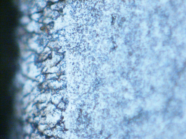

拍1000X 倍的照片时候 很少能够拍到平面,经常是一边清楚一边模糊,请问有什么好方法解决。

你是怎么确定,这幅图片是1000倍?是定倍后的图吗,是用油镜看的还是通过数码放大得到的,初步判断跟镜头有关系,倍数越高如果试样不平的话会越一边模糊一边好,不齐焦。这是国产镜头的通病,通常情况下一般的倍数是100倍,不知道你是什么材料要用1000倍。其他再交流

100倍不能看清楚,原材料要求脱碳小于0.03mm,58CRV4
 楼主| 发表于 2007-10-25 19:20:04 | 显示全部楼层
直接放大1000倍拍的

很正常,试样制备有问题。尤其你现在拍摄的是表层金相,边缘倒圆了,所以整个视场不在同一平面上,所以出现区域调焦不清晰

只 要试 样 用 镶 钳 后 再 制 样 就 不 会 出 现 同 类 问 题 了 .

小于0.03用500倍就可以了,1000倍以上一般要用油镜

同意 六楼的观点,是磨光或抛光的时候没注意.

磨样经常塌边,拍不到清晰图片,说明你的"三只手"功夫还要加强。

越是高倍,对试样的要求就越是高。
光学显微镜受景深限制很厉害的,

进口的显微镜可以直接放大到1000倍,通过数码相机采集图像传到电脑,然后定倍缩放,很清晰。我们工厂有这样的显微镜。
楼主提到的问题其实是制样不过关的原因。
从图片看,可能是退火材样品,退火材本身很软,制样是很困难,镶嵌后应该可以解决。

1.制作精良的金相图,熟练手艺
2.不是每个人都能制出精良的金相图,补救小措施:底部加橡皮泥,专制工具挤压成型
3.此材料退火过,边部晶界氧化1~2丝,半脱碳正常。
再次强调:1000倍,需要极深的功底。磨练、磨练
