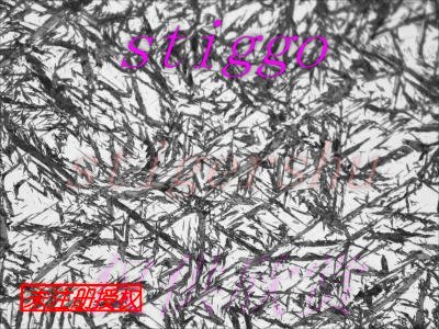

(因为某些原因在图片上加了水印,已经和CEO解释,不好意思)
晕,今天第二次重发拉,郁闷,附件限制发个帖子这么难,呵呵,强烈抗议中。

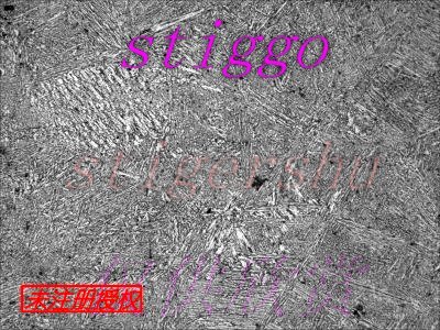

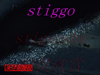

1.高碳M
1.渗碳 500
高碳合金钢,]、

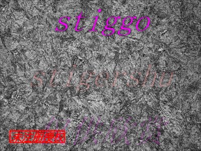

不容易终于传出来了,后边图片有点大(编辑后的),只得分开发了
低碳M
1.500
[ 本帖最后由 stigershu 于 2007-10-27 23:34 编辑 ]

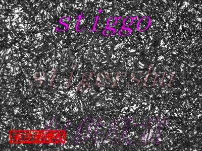

上面的其实B也比较多。
2.500
[ 本帖最后由 stigershu 于 2007-10-27 23:36 编辑 ]

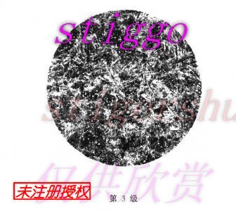

下B
上B
高碳合金钢下B
[ 本帖最后由 stigershu 于 2007-10-27 23:37 编辑 ]

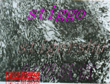

片状P、
球状500

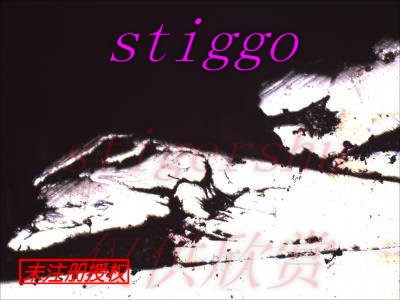

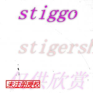

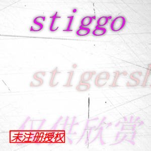

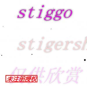

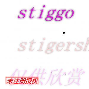

夹杂物
硫化物,100
氧化物
点状不变形

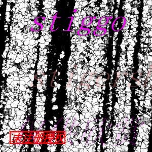

带状100

呵呵,作为搞金相的而言,拍上面的图片应该没有问题吧(只有个高碳合金钢的B组织是用的标准上的图片,因为现在公司里B淬火出来的组织比较的细,在1.0-2.0,不是很明显)

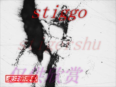

过烧引起的,(图片是春节前两天拍的,及着回家图片质量比较差些)
1.100
2.
(这个看裂纹周围的网状)

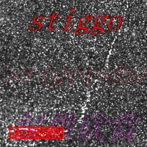

碳化物
1.颗粒500
应力集中引起裂纹

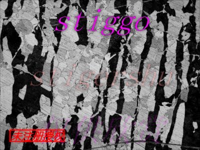

偏析
1.100
2.

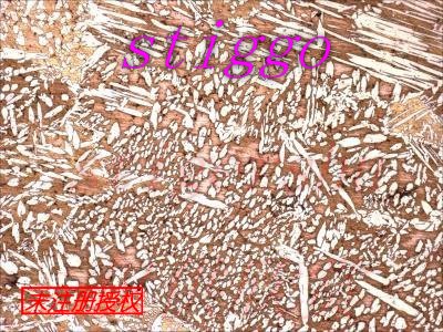

铜合金
今天就到这里拉,图片都要先编辑(原图太大了)才发,有点累了,欢迎同行们也发图片啊
[ 本帖最后由 stigershu 于 2007-10-27 23:58 编辑 ]
签到天数: 10 天
发表于 2007-10-28 10:30:12 | 显示全部楼层
楼主,能否解释一下上图铜合金组织
各是什么相?
发表于 2007-10-28 13:01:52 | 显示全部楼层
是啊,我怎么看不像铜合金啊,看起来硬度很高,请楼主解释一下铜合金的牌号及对图中的各中组织说明一下,谢谢
