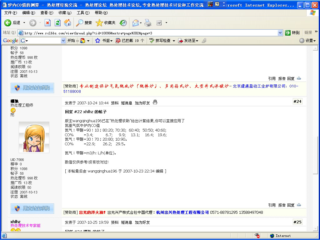

谢谢楼上各位的解答,我在这个论坛上看到过一个帖子,上面有烟驰答复的关于氮基气氛炉内CO值设置,具体截图如下:
我们想进一条氮基保护气氛的辊棒炉的淬火线,不过我有个老同学他们那里用的这种线,气氛是每小时60立方氮气+甲醇3ml/min,没用碳控仪。因为我们的顾客对产品的脱贫碳要求十分严格,这样的话按照上面的截图比最低的90:10还低了,我想知道像这种气氛是不是适合使用碳控仪呢?如果使用的话,CO值大致应该设定在多少合适?

氧探头控制气氛,不需要什么特殊的仪表,仪表普通的欧陆表就可以,好的可以使用DEMIG和PE,因地方而已,与气氛的关系不大。

关键是co的设定,因为目前国内的厂家很少有装co检测仪的所以碳控仪表co值基本上是设定值,
如有需要我可以把co与碳势的对照表传给你

“我们想进一条氮基保护气氛的辊棒炉的淬火线,不过我有个老同学他们那里用的这种线,气氛是每小时60立方氮气+甲醇3ml/min,没用碳控仪。因为我们的顾客对产品的脱贫碳要求十分严格,这样的话按照上面的截图比最低的90:10还低了,我想知道像这种气氛是不是适合使用碳控仪呢?如果使用的话,CO值大致应该设定在多少合适? 未命名.jpg (189.74 KB)
2007-10-29 08:06”
这种气氛可采用氧控仪直接控制气氛含氧量。

对于“氮基保护气氛辊底炉”来讲气氛控制与楼上几位有所不同:
首先:楼上几位都是用“可控气氛”的概念解释“氮基保护气氛”,其实“氮基保护气氛”的控制远没有“可控气氛”复杂,前者用于套圈等工件的保护气氛加热,后者用于渗碳等工艺。
其次:辊底炉的气氛控制有历史原因,在大瓦轴上第一条辊棒炉时,那时氧探头技术还不普及,老外用60立方高纯氮加0.6立方丙烷的经验数值,结果不脱碳、不氧化,所以这种方式被传承下来。后来,氧探头普及了,也只是将氧探头的毫伏值信号直接用仪表读出,作为参考,并没有转化成碳势。
再次:计算得知,辊棒炉中CO含量仅仅在2-3%,许多碳控仪表不能将CO设成如此低的值,所以限制了碳控仪在辊棒炉上的使用。而短时间的加热过程,高纯氮+丙酮,不会使工件脱碳。而如果多加入丙酮或甲醇提高CO含量后,又会像多用炉一样,前门加火帘保护,否则有爆炸危险。所以现在大多数辊棒炉采用直接读毫伏值的方法。
最后:随着给外商加工越来越多,外商要求辊棒炉能直接显示并控制碳势,现在,此问题在新生产的辊棒炉上已能很好解决了,选择可以将CO含量设置很低的碳控仪,如霍尼维尔碳控仪,就能直接读出碳势并控制碳势。
