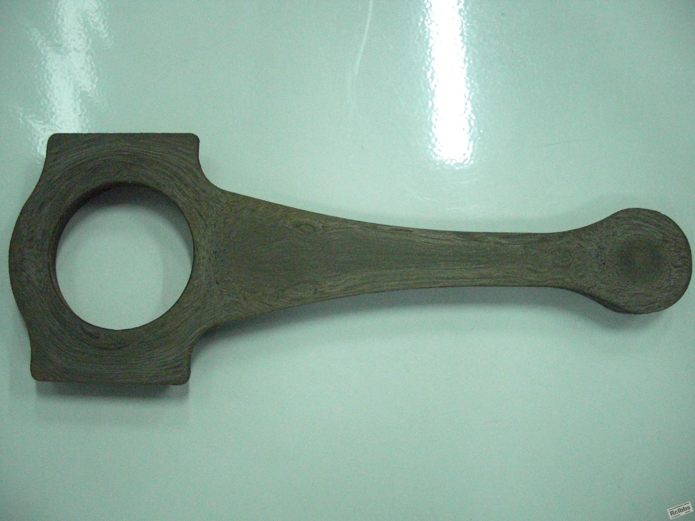

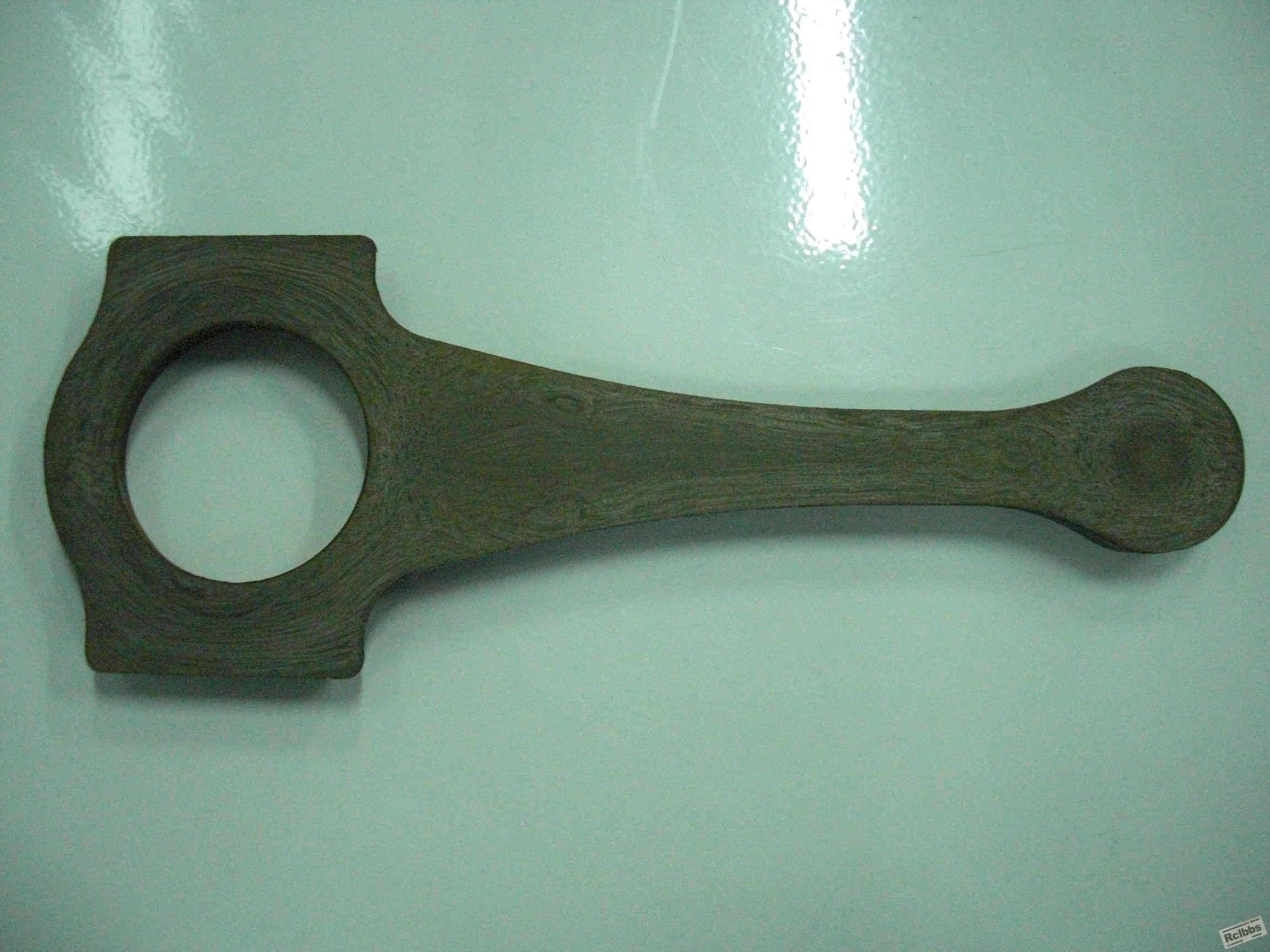

[讨论] 做了个连杆流线,发上来大家看看流线是否正常

发表于 2012-9-16 09:56:38 | 显示全部楼层
不知道楼主是怎么腐蚀的,用的什么腐蚀剂。说说制作过程
发表于 2012-9-16 10:02:51 | 显示全部楼层
    腐蚀太轻,流线不够醒目
 楼主| 发表于 2012-9-16 21:03:15 | 显示全部楼层
样件表面磨抛后,放入1+1盐酸中,加热至60-70℃,保温20min(时间不是绝对的,要看流线显示的清晰程度)。
孤鸿踏雪 + 5 感谢告知
 楼主| 发表于 2012-9-16 21:06:40 | 显示全部楼层
孤鸿踏雪 发表于 2012-9-16 10:02
腐蚀太轻,流线不够醒目
杨工,产品表面已经发黑了唉。我怕再腐蚀下去反而不清晰。
发表于 2012-9-17 09:07:49 | 显示全部楼层
腐蚀正好,可以用1200目地砂纸轻磨一下,拍照效果好,
再不好,可以用点防锈水擦在表面拍照(湿润状态),不要干也不要太多,效果比较好~
签到天数: 108 天
发表于 2012-9-17 09:02:32 | 显示全部楼层
紫丁香 发表于 2012-9-16 21:03
样件表面磨抛后,放入1+1盐酸中,加热至60-70℃,保温20min(时间不是绝对的,要看流线显示的清晰程度)。 ...
你用的啥装置来加热的,我上次差点中毒,没有专用的设备,满屋子都是盐酸的挥发气体。
 楼主| 发表于 2012-9-17 12:36:24 | 显示全部楼层
在抽风柜内进行的。没有抽风设备拒绝操作。
 楼主| 发表于 2012-9-17 12:37:13 | 显示全部楼层
再不好,可以用点防锈水擦在表面拍照(湿润状态), ...
谢谢!我来试试。
发表于 2012-9-8 13:00:51 | 显示全部楼层 |阅读模式
孤鸿踏雪 + 10 感谢上传!
发表于 2012-9-18 13:53:17 | 显示全部楼层
刚买3m的6000系列+6002滤盒口罩,还没用上,以前用棉纱口罩不行,用防沙的口罩要罩两层,这个还是对呼吸道有很大危害的
