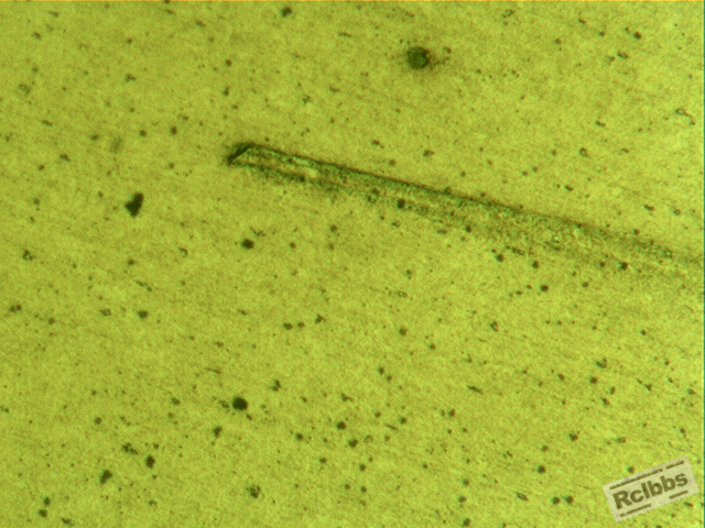

签到天数: 2061 天

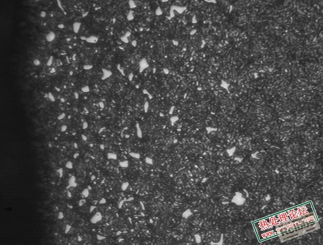

签到天数: 108 天
发表于 2012-9-11 07:25:37 | 显示全部楼层
chuolong 发表于 2012-9-10 23:26
原来是这样  我一直以为是碳化物  请问您是怎么区分的?
果然是这样呵呵呵, 碳化物用硝酸酒精腐蚀后是白两色的。见下图

 楼主| 发表于 2012-9-10 09:47:06 | 显示全部楼层
清霜 发表于 2012-9-8 15:50
材料是40Mn2?调质后碳化物多?你再看看是不是碳化物哦,确认清楚。按理论碳化物应该不会很多的,亚共析钢嘛 ...
看一下照片吧@!!!!!!!
签到天数: 9 天
 楼主| 发表于 2012-9-10 09:49:56 | 显示全部楼层
尚贺军 发表于 2012-9-8 16:17
还得向楼主请教了,您如何确定是碳化物多了,而不是铁素体多了呢?
看一下照片~~~~~~~~~~
