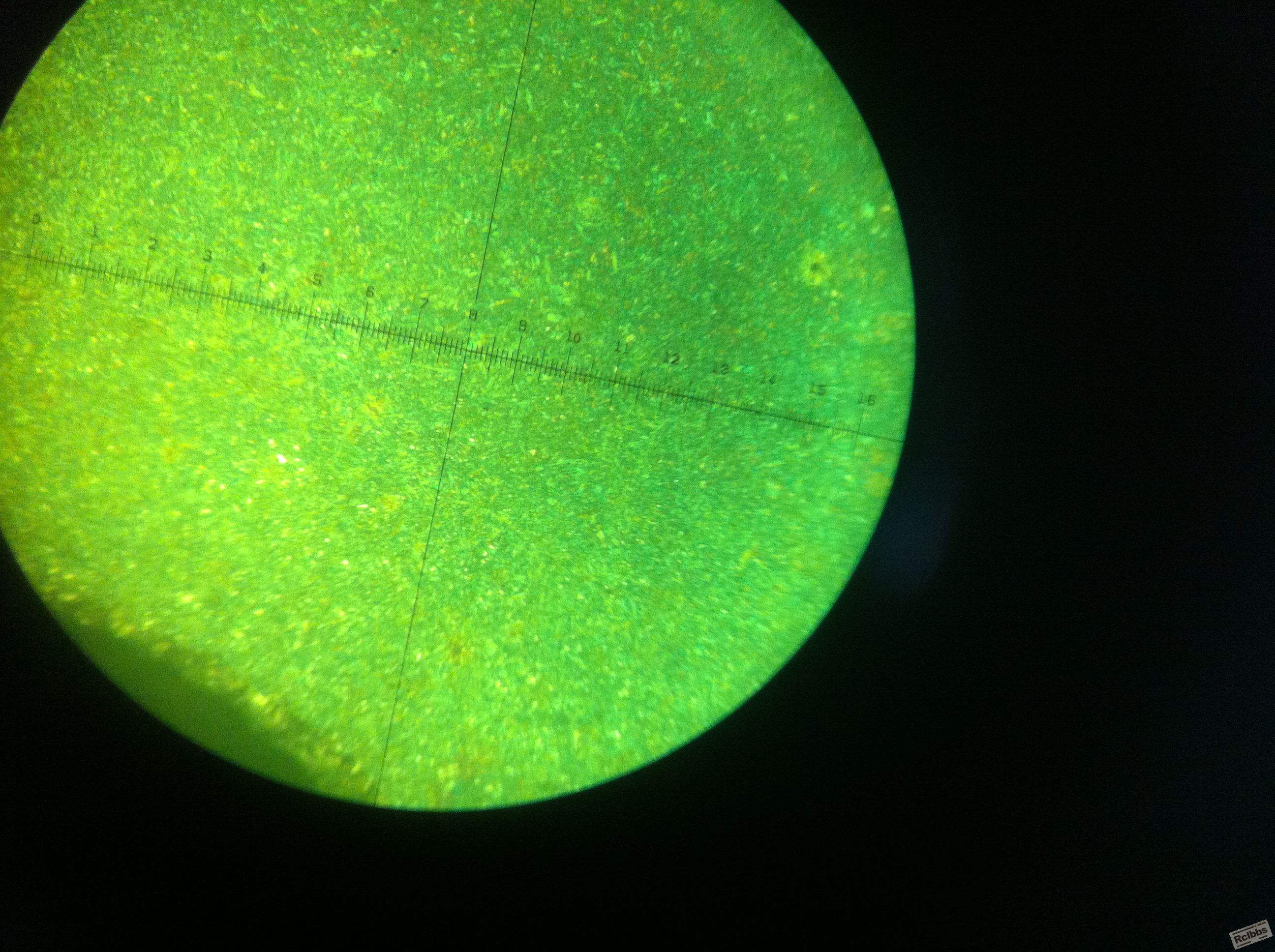

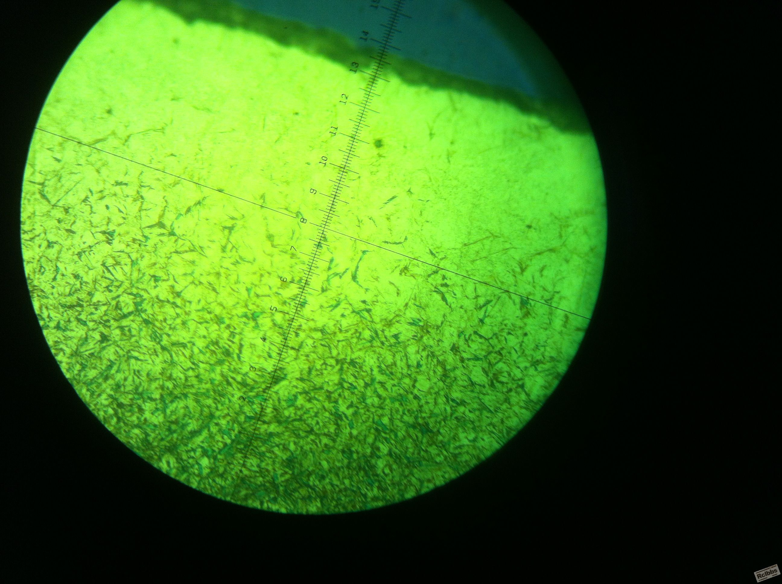

网带淬火样表面15丝为什么腐蚀不出M组织 回火后明显有M氏体
材料20Cr网带炉淬火样表面15丝为什么腐蚀不出M组织 回火后明显有M氏体 按针长的话磨掉外面15丝这个组织能评几及

 楼主| 发表于 2012-9-8 19:39:56 | 显示全部楼层
谁看下7-8刻度尺那里有根黄色的是M氏体吗

材料里面碳铬含量不均匀导致马氏体生成温度升高,淬火时发生自回火生成隐晶马氏体。所以出现了黑区
发表于 2012-9-9 09:34:42 | 显示全部楼层
过共析表面碳化物,原材就有0.5毫米的贫碳区,渗碳后淬火没有快速有效降温平碳时间,属于工艺缺陷
发表于 2012-9-9 09:36:24 | 显示全部楼层
加热炉长度有局限,落料区保温做的太好,温度可控性差!碳控区少

你的金相照片太不清楚了

这个图片看不清楚,不好分析呀!

不是吧你点击图可以放大啊 这个和我在显微镜看没什么区别的

个人感觉,是试样没有制备好,镶嵌后再试试。

材料是不是经过渗碳的
发表于 2012-9-13 11:19:51 | 显示全部楼层
有马氏体的。你再做个样看看啊
有板条马氏体。

也是我想问这个,工艺介绍都不全。打打硬度,看看表面硬度情况,硬度能大致反映组织范围。
