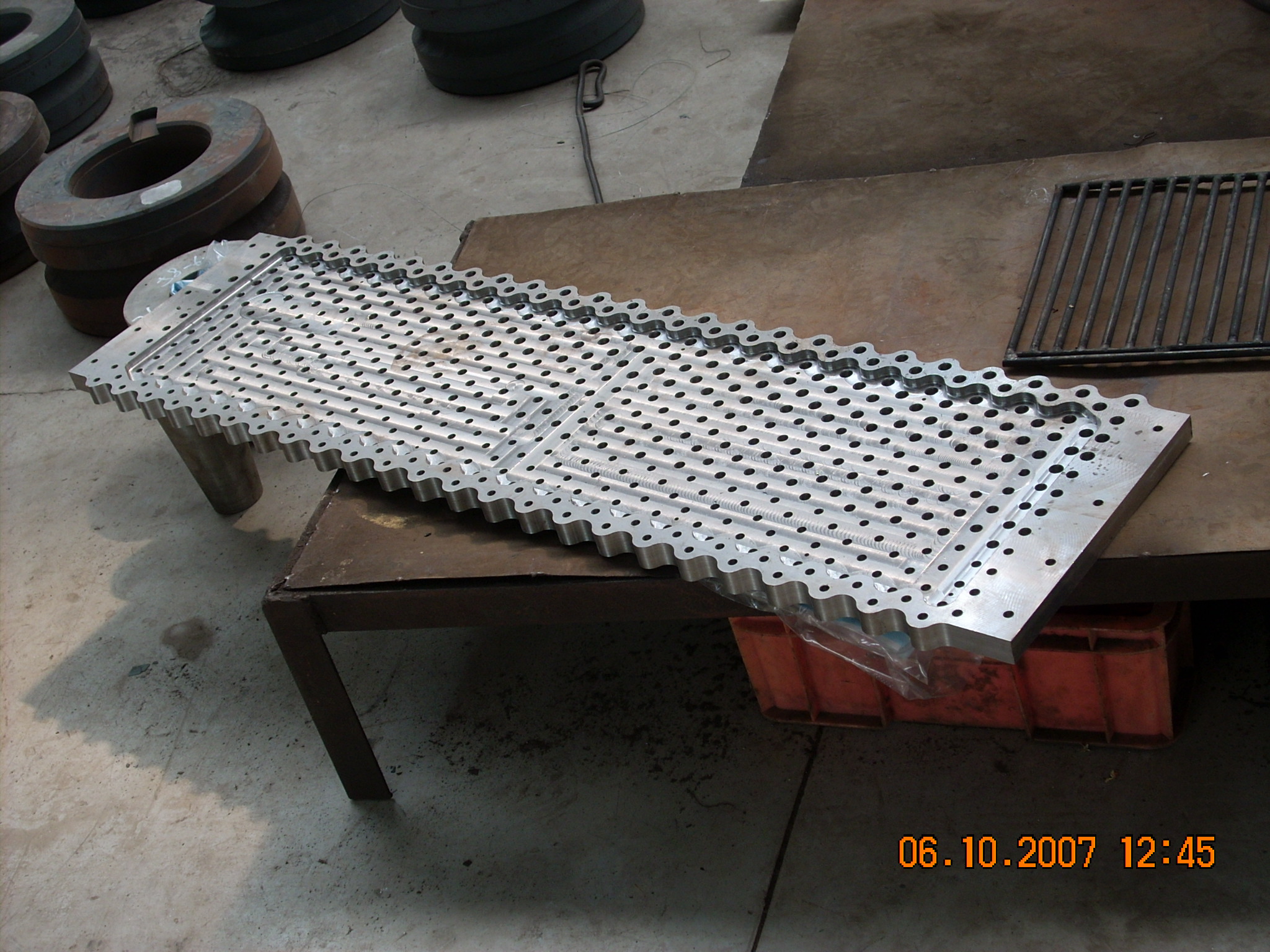

在附图工件热处理在真空炉中淬火?变形量小于0.25mm.
材料:WX-42;
硬度:55HRC。
工件厚度:25mm。
[ 本帖最后由 wangqinghua196 于 2007-10-26 23:09 编辑 ]
发表于 2007-10-27 10:30:41 | 显示全部楼层
可以用1000度淬火,稍微预冷一下再去下油.像这种板立起来下油也肯定是会变形的,但是热校的话又不好压.那只有选用在200多度出油,把工件擦干净以后,根据具体变形量用不锈钢纸皮垫住用夹子校正回火了.还有就是你第一次回火以后,可以立即取出工件上校正台进行热校,当然也要垫不锈钢纸皮了.方法很多,可以试试

发表于 2007-10-27 10:36:14 | 显示全部楼层
不好意思,我没看到是真空炉做呀.我想这类板还是打包做比较好点,真空炉对变形不利.你只要不漏包,也接近于真空炉了(当然还是有很大的区别),呵呵..在箱炉中你可以控制它的淬火温度和淬火时间,还有下油的温度,这个对变形是取着 决定性的因素的..

发表于 2007-10-27 15:31:50 | 显示全部楼层
回复 #1 wangqinghua196 的帖子
真空炉中处理的零件。变形主要发生在低温加热阶段,如果将加热速率放低一点,同时使用表面和心部热电偶进行控温,应该能控制变形的。
如果是采用气淬,不能把上下风门的开启的时间差设置的过大。同时淬火压力不要过大一般在6bar的样子吧。
发表于 2007-10-27 16:23:09 | 显示全部楼层
是正宗XW-42吗?  是. 先去应力.想法吊挂.空冷.以后...你的水平足够
wangqinghua196 + 10
发表于 2007-10-27 16:45:32 | 显示全部楼层
还可以降温淬.980度左右,空冷
