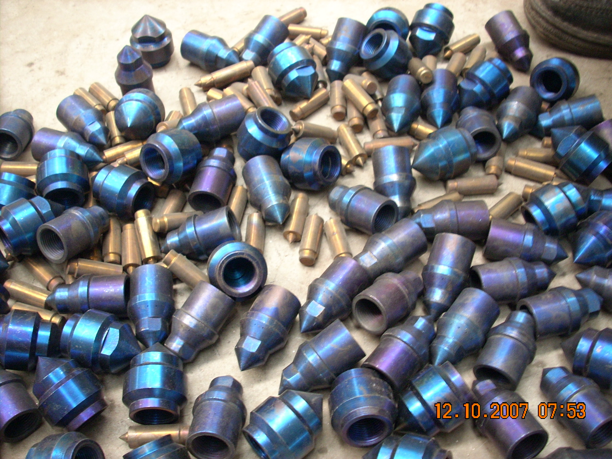

图片是40Cr淬火之后的回火颜色.很美丽!

发表于 2007-10-26 23:24:52 | 显示全部楼层
确实很好看,是不是华而不实呢,想知道。

发表于 2007-10-27 22:59:51 | 显示全部楼层
HOHO,的确漂亮,多少度回火弄的?有空我也用不同温度处理下我的产品,挺好玩的哈

发表于 2007-10-28 12:04:22 | 显示全部楼层
回复 #3 stigershu 的帖子
我遇到过20CrMnTi零件,渗碳淬火、低温回火后也出现这种色彩,只可惜我们不准拍照。

发表于 2007-10-29 18:49:49 | 显示全部楼层
回复 #1 wangqinghua196 的帖子
怎么做的为什么颜色不一样

发表于 2007-11-2 21:37:55 | 显示全部楼层
回火温度色(摄氏)
   温度 (保温1h)      温度(保温8min)      氧化色
    188                    238                    淡黄
    199                    265                    亮稻草
    210                    293                    暗稻草
    221                    321                    棕色
    232                    337                    紫色
    254                    376                   亮紫色

发表于 2007-11-3 21:06:16 | 显示全部楼层
原帖由 clanhead1981 于 2007-11-2 21:37 发表
回火温度色(摄氏)
    188                    238                    淡黄
    199                    265                    亮稻草
    210                ...
好象纯为摘抄资料的温度吧,哈哈
色彩虽好
但有一点,
180~190左右炉温控制较好,或温度稍低,但时间较长
紫蓝色,淡蓝色,蓝色可能同一炉之工件,出现的原因大概为装回火炉不合理,或炉温不均,或出炉冷却不均所产生的,不过不影响使用
可能出现的情况为
1工件叠装
2炉内温度偏差
3出温冷却不均
4高于在此色彩出现温度的温度短时回火
5其他
个人观点

发表于 2007-11-4 22:03:37 | 显示全部楼层
颜色是好看,但有时也要考虑氧化色是否影响到工件的质量了。
小弟那里,热处理后工件表面颜色不对是要开分析会的。

发表于 2007-12-27 19:24:16 | 显示全部楼层
能解释一下,出现这种颜色时,表面成分如何?
发表于 2007-12-28 16:39:26 | 显示全部楼层
请问楼主,这种情况会不会影响性能?

发表于 2007-12-31 17:42:02 | 显示全部楼层
我猜
原帖由 wangqinghua196 于 2007-10-26 23:14 发表
我猜是产品浸过防锈水,然后300多度回火,两种产品回火温度不同。
签到天数: 84 天
发表于 2007-12-31 17:59:14 | 显示全部楼层
65Mn在220-230度回火也出现相近的蓝色(回火前表面一般有薄薄的一层油膜)。表面如果是清洗非常干净的话,基本上没有什么颜色。
