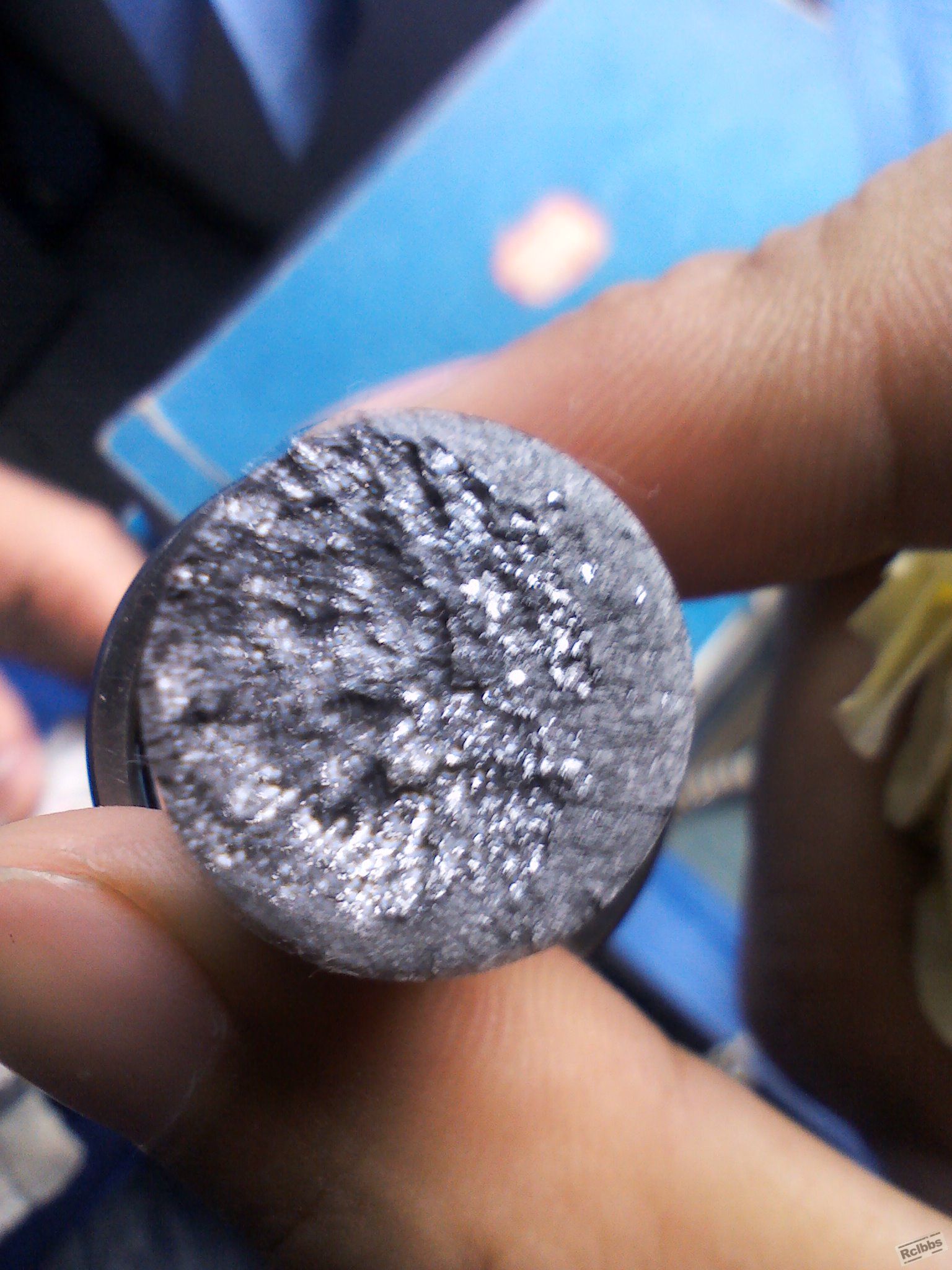

最好你们委外做个金相分析吧,,,,,看看组织是否过热。检查一下晶粒度大小。

断口可以拍的更清楚一些。

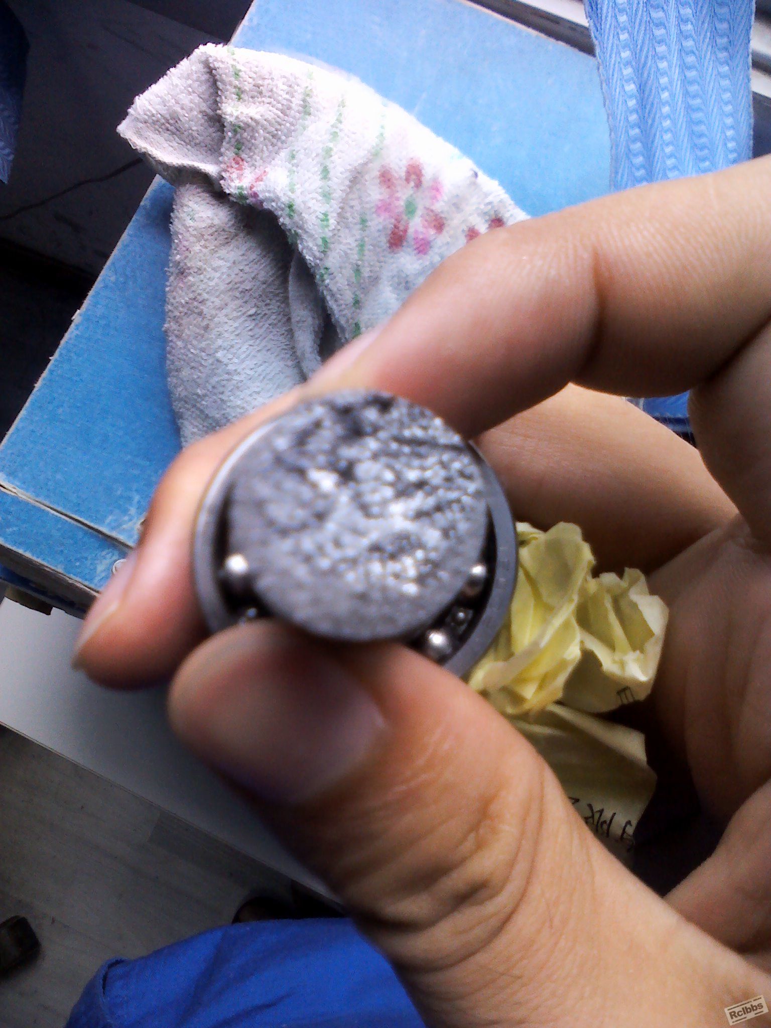

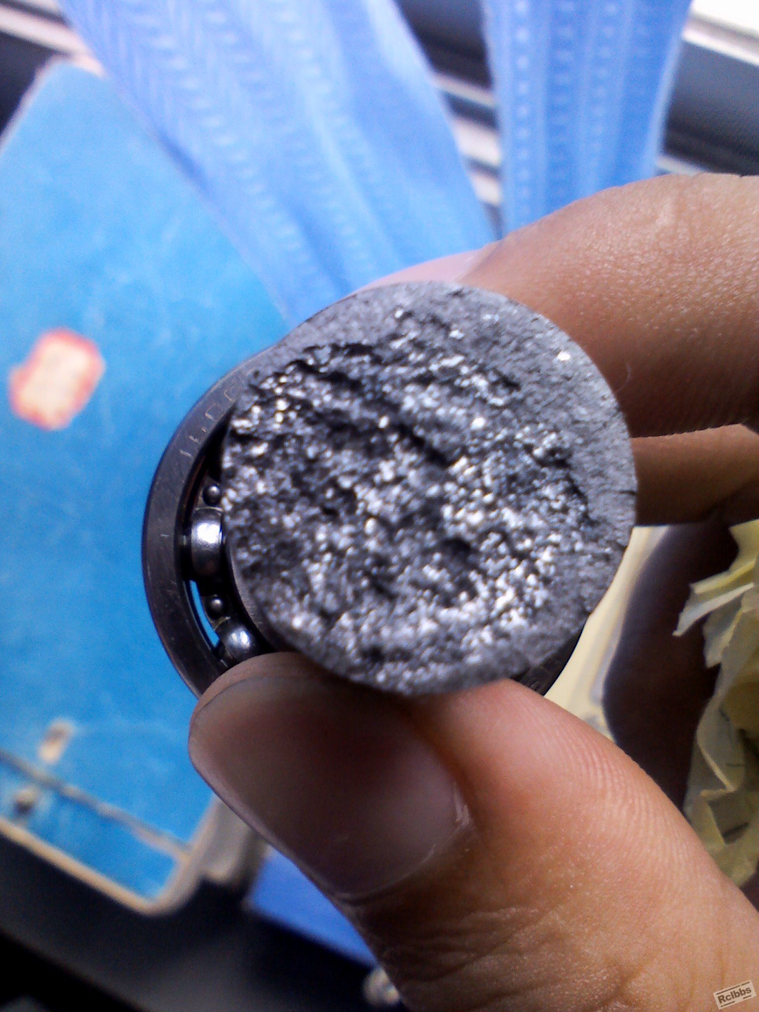

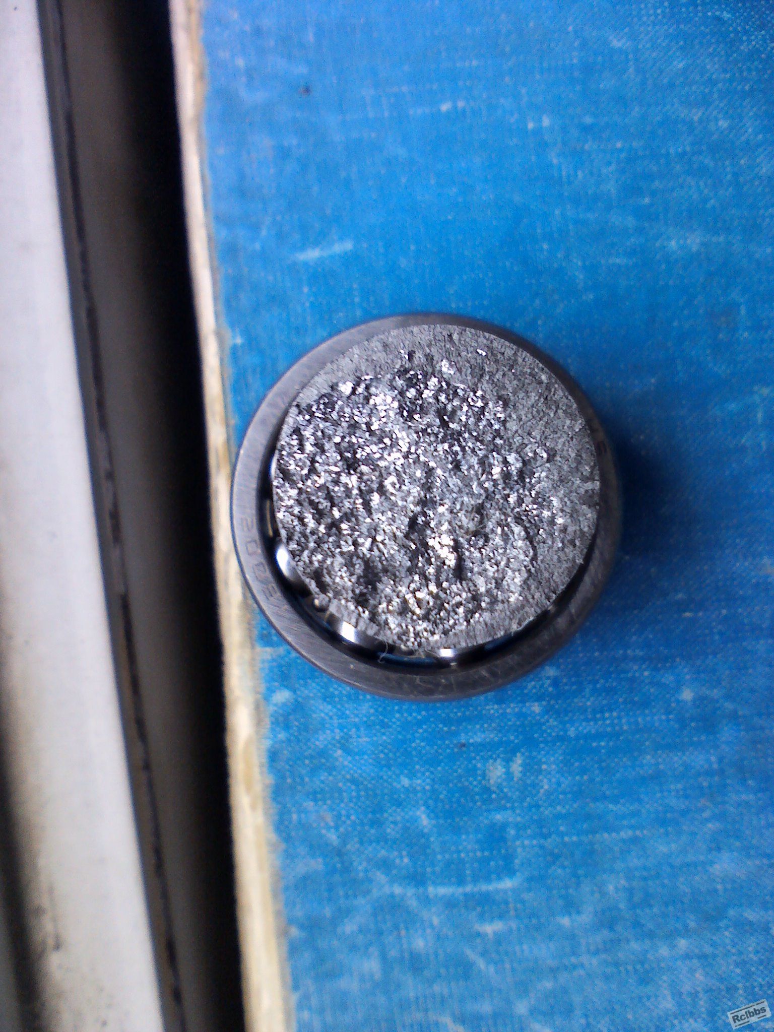

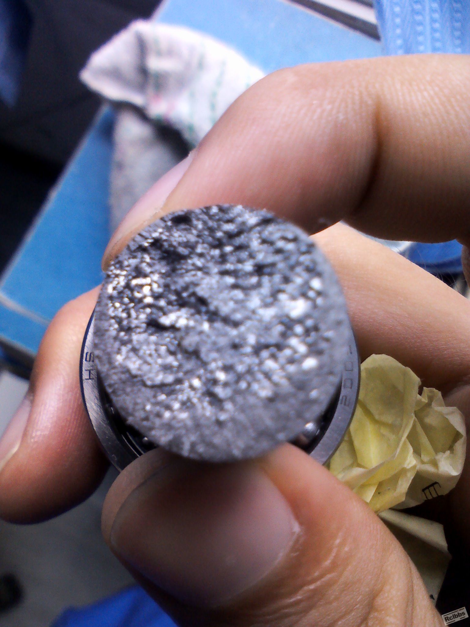

这种断口显示材料脆性较大,属于脆性断裂,一般其金相组织会有如晶粒粗大、过热等问题的

组织应该粗了,粗糙度也大了。加大了加工残留应力。对寿命也是有影响的

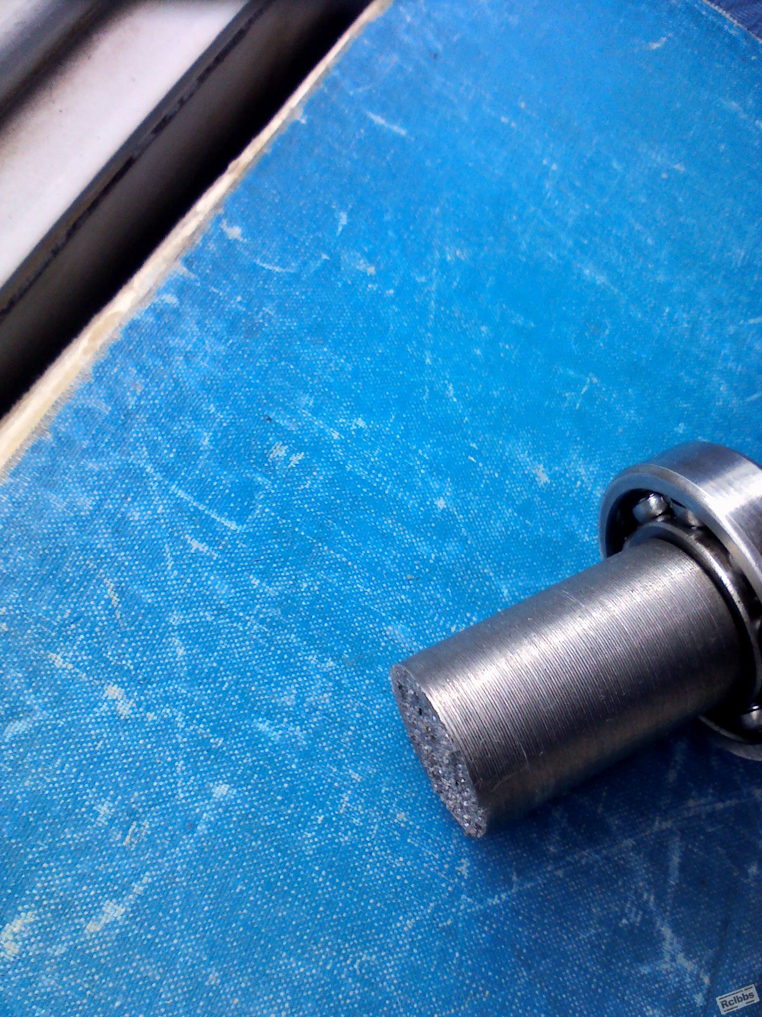

发表于 2012-9-10 17:59:38 | 显示全部楼层 |阅读模式
YP20120910172321.jpg YP20120910172311.jpg YP20120910172242.jpg YP20120910172227.jpg YP20120910172123.jpg YP20120910172058.jpg 我们厂有个零件轴,在成品上做实验时,次数才3万多次就断裂了,做实验频率大概是十几秒钟一次,技术要求是调制HRC 22-28 由于我们厂现在对热处理很专业的人没有,且没有金相分析等仪器,所以对此方面也是一知半解。
此轴是上端是三根弹簧提供动力,最大力大概是1300N左右,中间有个支出凸台拨动其他零件传动动力,下端靠轴承固定,下面图片就是此零件的下端部分。零件表面加工粗糙度感觉有点差 大概是Ra6.3左右,可能还低于6.3
请各位师傅帮忙分析下此零件断裂原因
热处理 按常规调制操作
