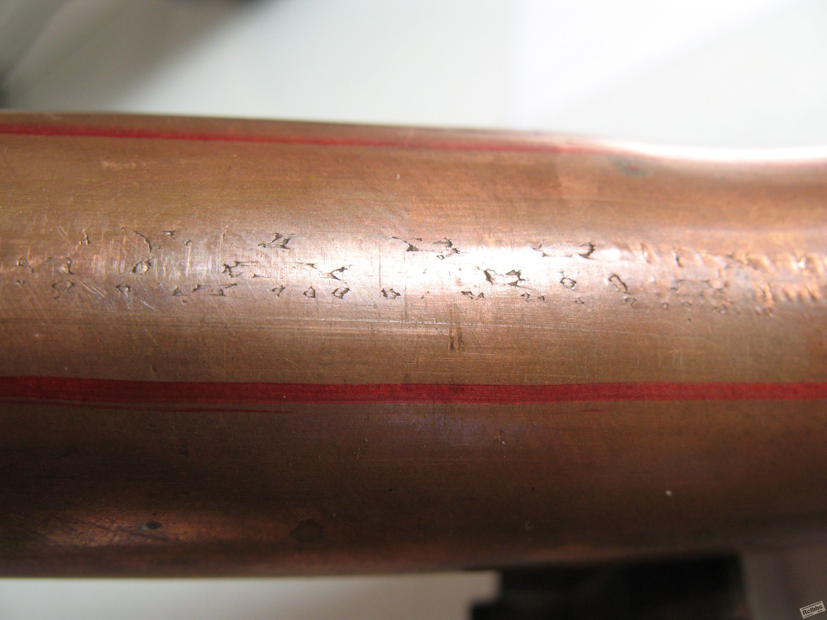

发表于 2012-9-25 15:48:36 | 显示全部楼层
是起皮  ,也许是熔铸工序工艺有问题,柱状晶粗大 ,或者热轧后 晶粒粗大 后续加工 出现双眼皮现象
发表于 2012-9-20 14:50:20 | 显示全部楼层
看看金相组织   。。。。。

发表于 2012-9-10 20:04:44 | 显示全部楼层 |阅读模式
    近日遇到紫铜管表面局部纵向分布的不规则浅表层部分脱落问题,不知道是什么原因造成的,请大家帮助
发表于 2012-9-20 20:42:14 | 显示全部楼层
可以剥落处取样做能谱分析,看有无夹杂物。

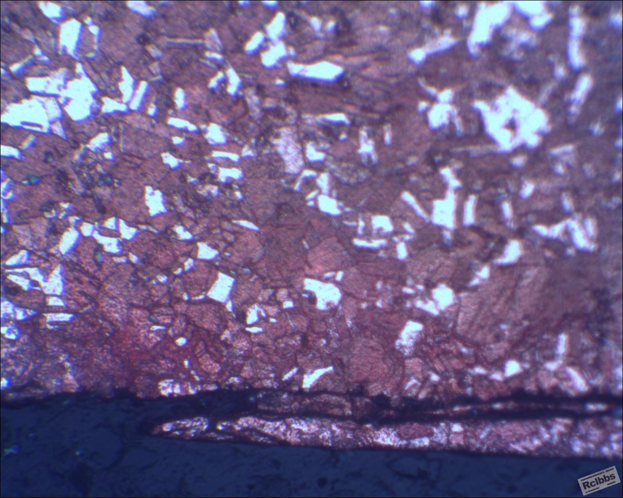

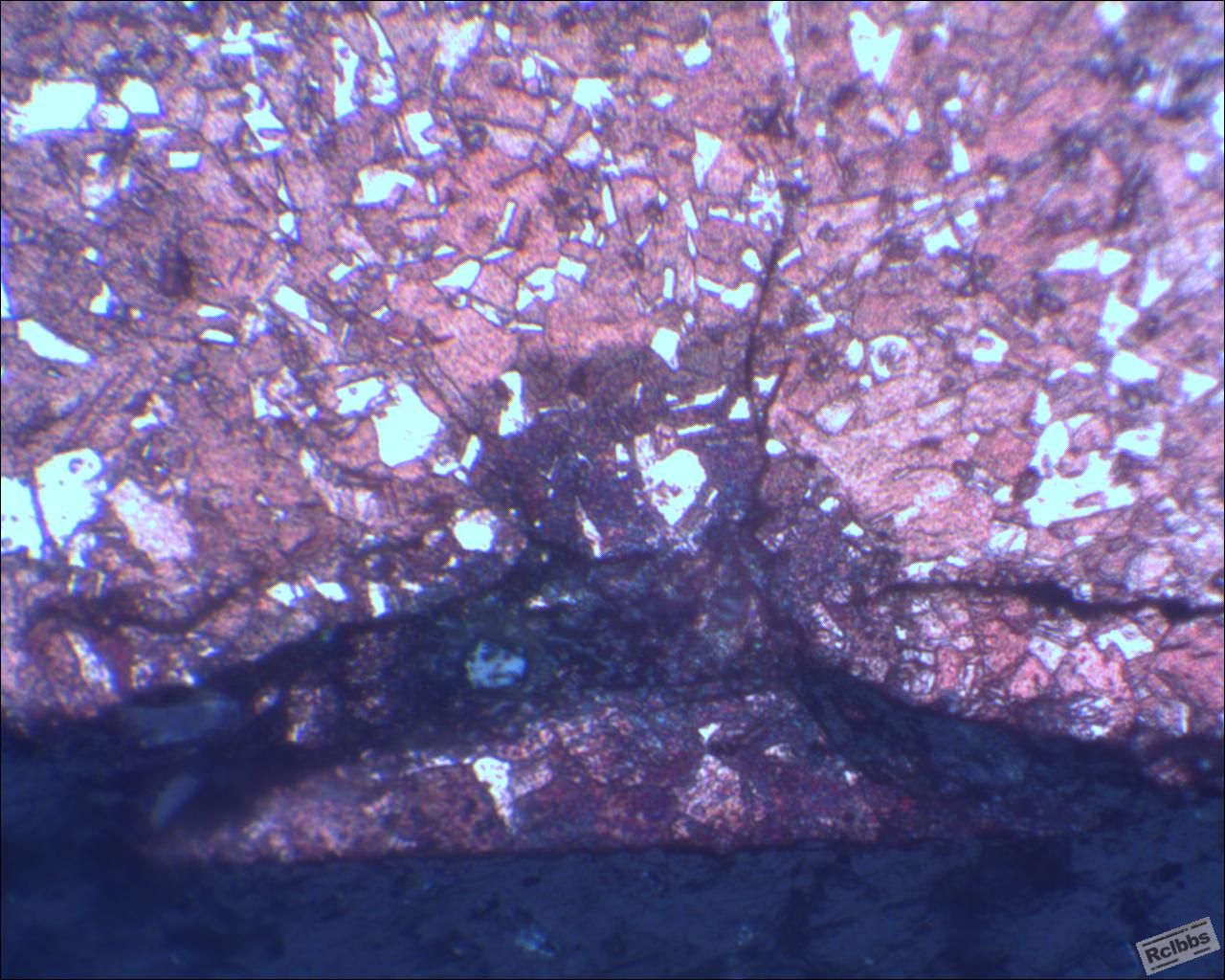

 楼主| 发表于 2012-9-22 14:22:56 | 显示全部楼层
表面缺陷类型一400x
表面缺陷类型一400x
表面缺陷类型二 100x
表面缺陷类型二 100x

发表于 2012-9-12 18:58:01 | 显示全部楼层
取该处位置坐个金相看看吧。。。。。。。
发表于 2012-9-12 16:10:51 | 显示全部楼层
起皮现象,可能 铸造工艺   ,热轧    退火工艺 某个环节出现问题了
