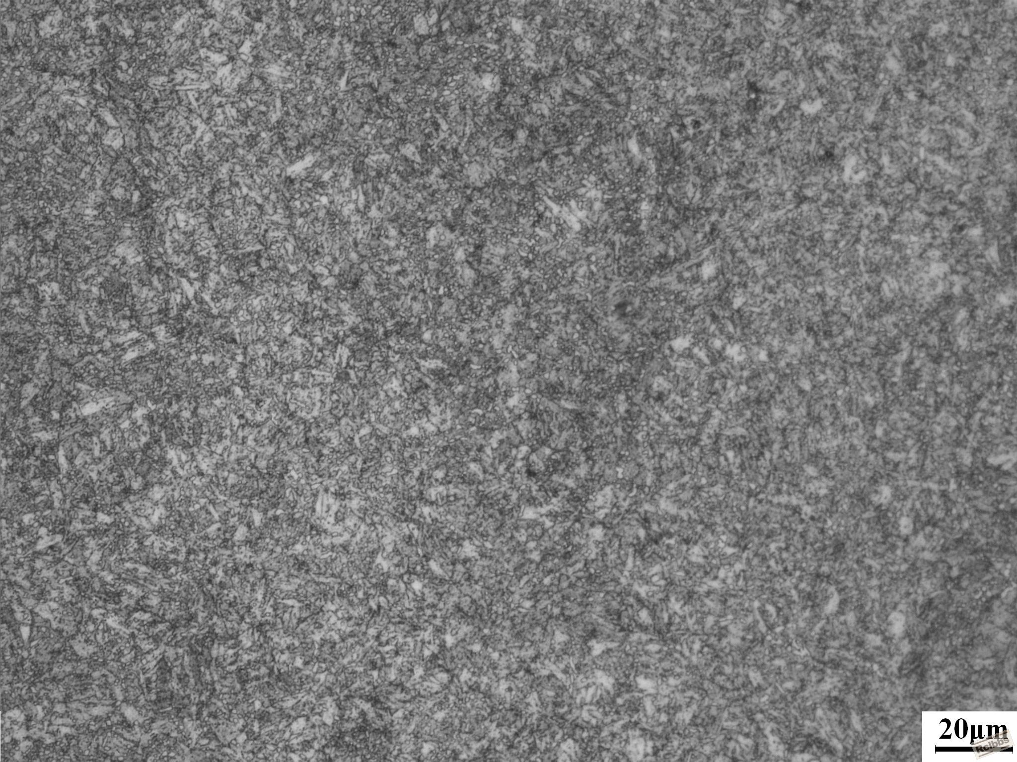

发表于 2012-9-10 20:15:39 | 显示全部楼层 |阅读模式

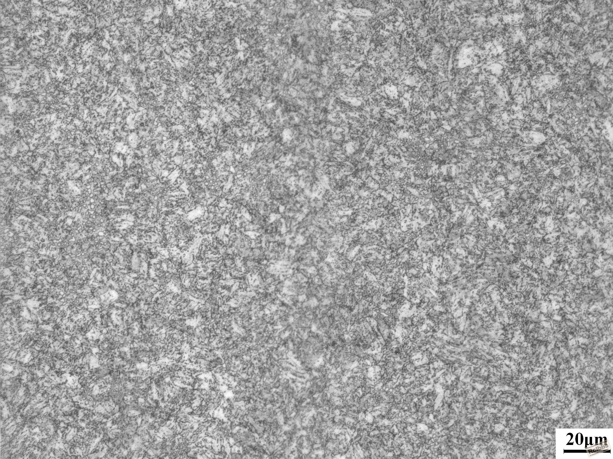

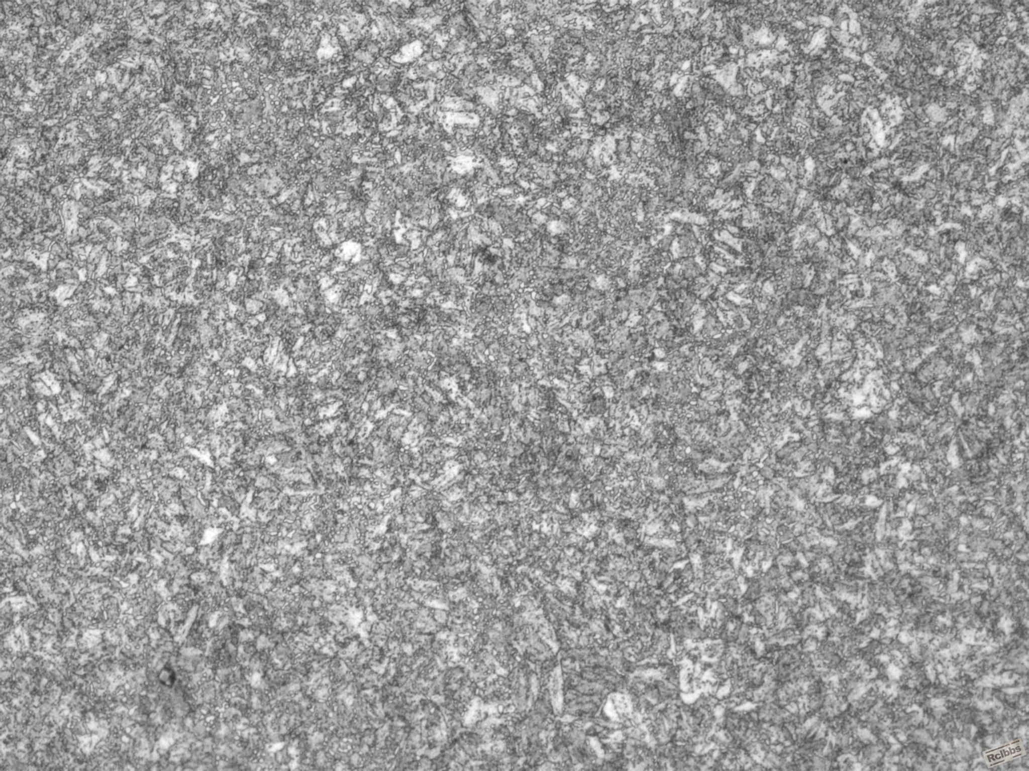

我们公司的3Cr13不锈钢采用的是调质处理(950淬火+650回火),得到的金相照片,请教各位看看是什么组织?我怀疑组织欠热,索氏体少,对吗?另外那些小圆点是未溶碳化物吗?
另外,第一张图片的试样发生了裂纹,为纵向,有的能深入心部。第二个和第三个是改良工艺后的金相。其温度均不变。只是淬火冷却入介质温度改变了
 楼主| 发表于 2012-9-10 22:55:09 | 显示全部楼层
子玄 发表于 2012-9-10 22:47
怎样的大量裂纹?裂纹形状是怎样的?
就是大量的零件上出现裂纹了。裂纹呈现纵向,并且向心部延伸

哦!加热时间短了,温度低了,你用的单位是厘米。预热了吗?最好加热时预热下。1030温度,保温时间要长些,特别你装炉量还那么大。

怎样的大量裂纹?裂纹形状是怎样的?

  首先950温度就是低了,还有不知道你保温多少时间

  怎么转移要那么久,不锈钢不能那么低的温度呆,可能还是表面组织和心部不一样,出现的裂纹,是不是好大的零件啊?转移要那么久?

由于批量热处理,所以件数比较多。加热时间能两个小时左右

我公司淬火加热出来的零件到冷却的地方的时间得将近两分钟,冷却前零件表面温度770度左右。然后再回火,时间还是这么久。零件就大量出现裂纹。这样的情况如何解决呢?

淬火时要注意,冷却速度,出油温度可以高些,立马回火。

图片中那些白色的,圆的,或椭圆,短杆的,的小亮点才是未溶碳化物.
成小块状白色的区怀疑是未溶铁素体.

从照片看碳化物像是在高温回火析出的,不像未溶的。

不知道楼主的裂纹问题解决了没有能传两张裂纹的金相照片吗?

这种钢能出现索氏体组织吗?我认为不可能
