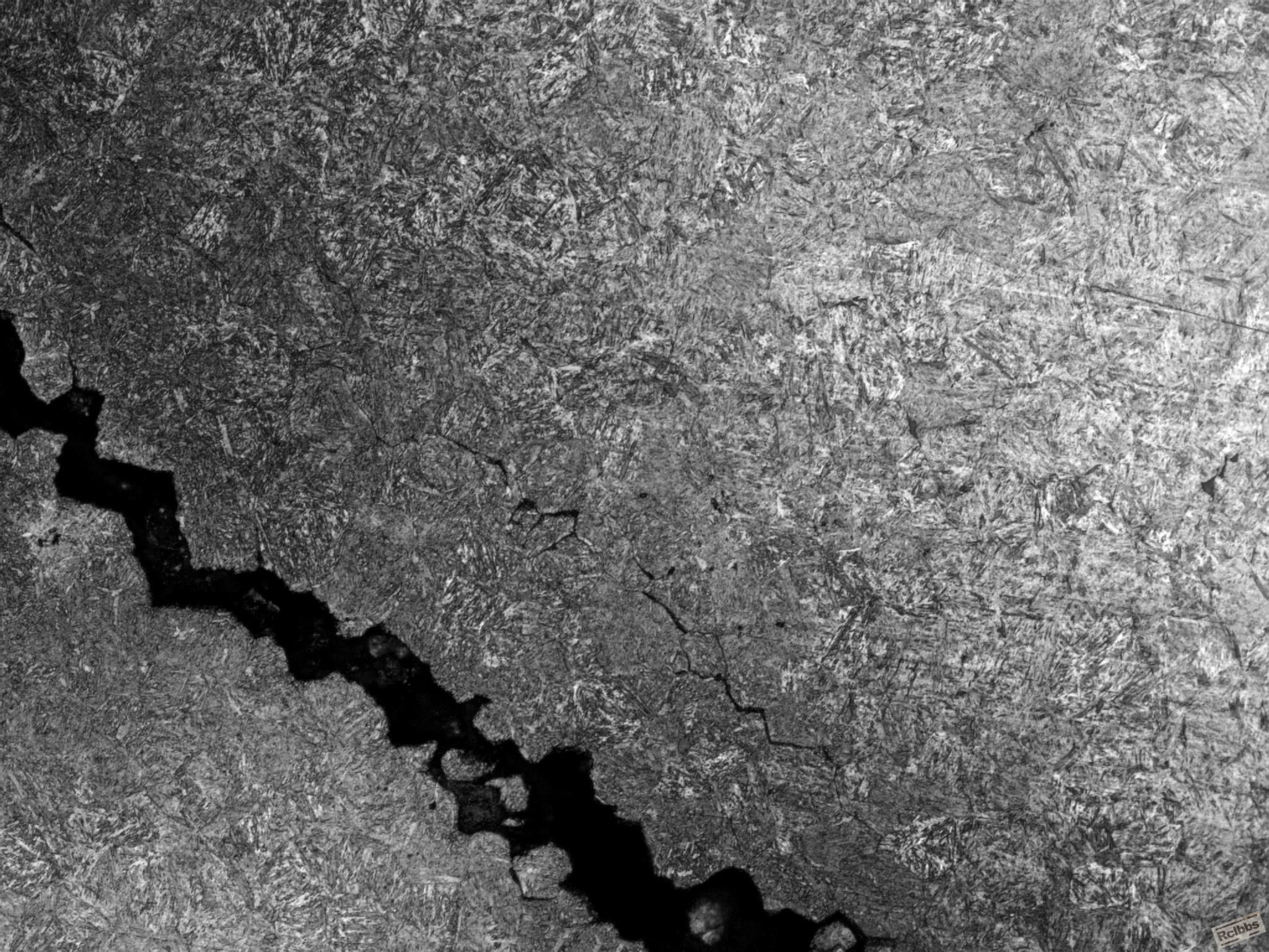

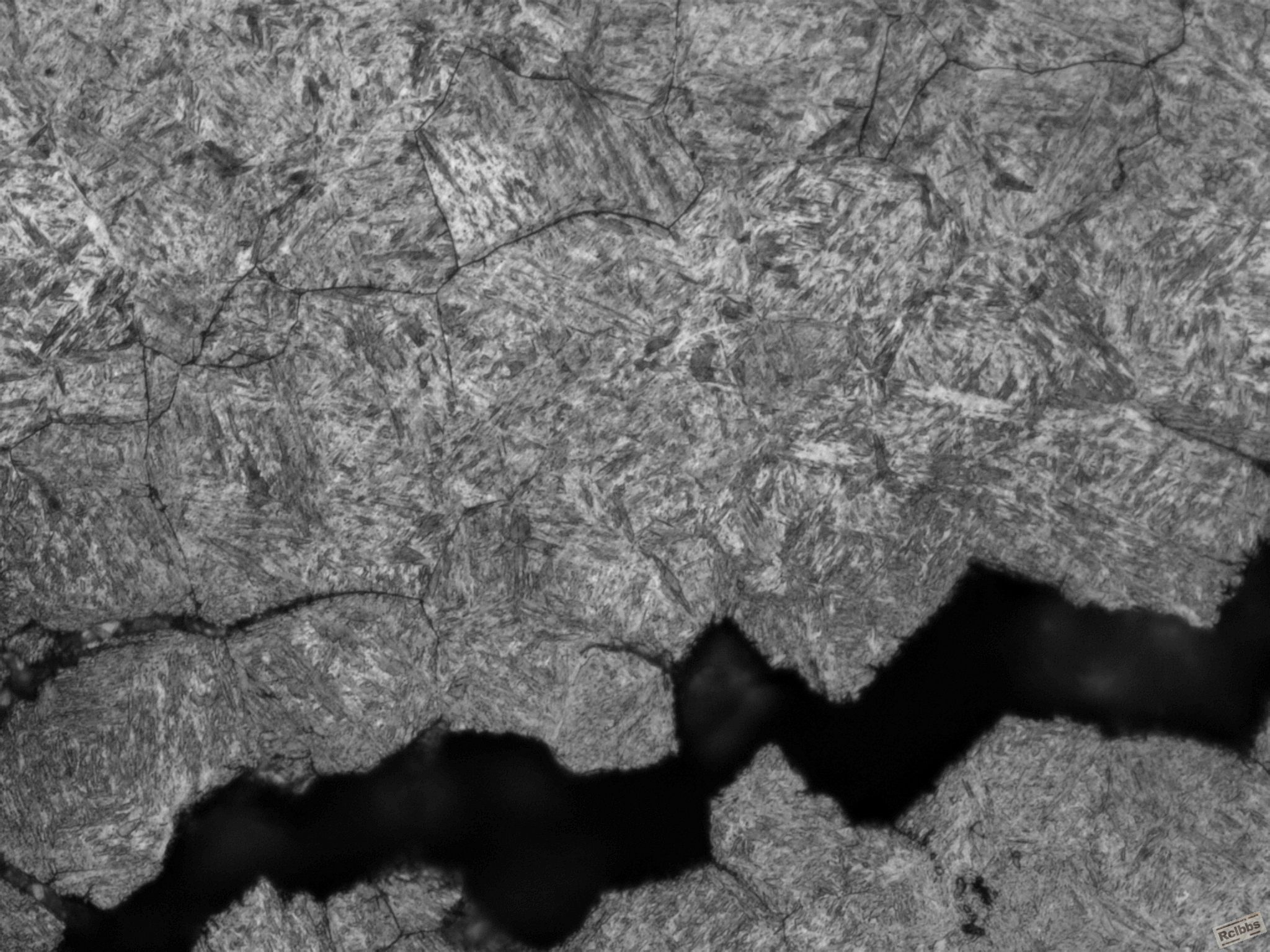

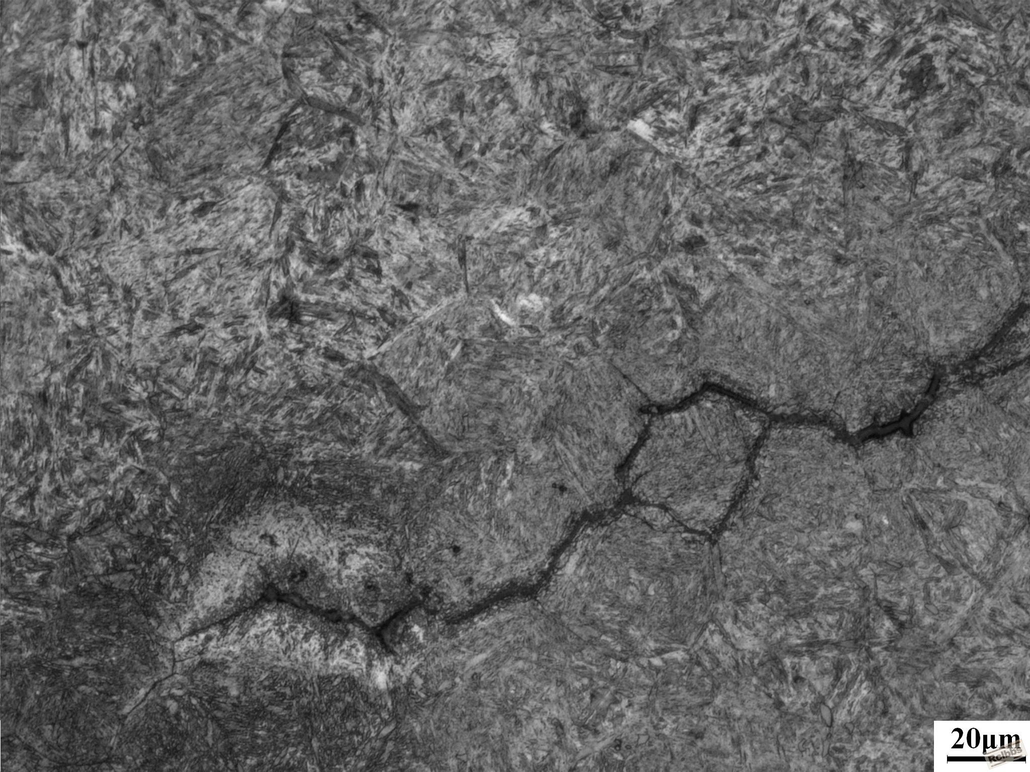

发表于 2012-9-10 20:47:36 | 显示全部楼层 |阅读模式
材质:45#
规格:直径=5mm
处理方式:高频淬火
问题:顶杆在使用时发生断裂
求助:什么原因导致断裂
1
1
2
2
3
3
谢谢各位啦~~
发表于 2012-9-10 23:57:24 | 显示全部楼层
从你照片上看,我觉得:1、是沿晶淬火裂缝;2、从断裂宽度上看,应力应该很大;3、看一下较低倍率,我似乎看有些偏析(带状),你再好好看下是不是?
所以,考虑:1、整体淬透了2、延迟回火3、淬火前组织是否细腻(调质、正火)4、淬火过程晶粒长大情况,还有原材料组织,,,从这几个方面再确认一下,你会得到很多帮助。
希望你把这些情况反馈回来,大家一起来探讨研究一下,共同学习。
签到天数: 56 天
发表于 2012-9-11 08:40:28 | 显示全部楼层
组织严重过热,应该是过烧了
签到天数: 141 天
发表于 2012-9-11 09:08:46 | 显示全部楼层
同意大家的观点!应该是过热啦!
注意下你的加热温度或是时间!
发表于 2012-9-23 20:20:22 | 显示全部楼层
45钢有一个特别容易淬裂的尺寸是4毫米,3-8毫米也是这个危险范围。因此,预备热处理正火和经细化晶粒状态,采用的淬火加热温度也不要太高,这么细的零件不要冷透即可以避免。
