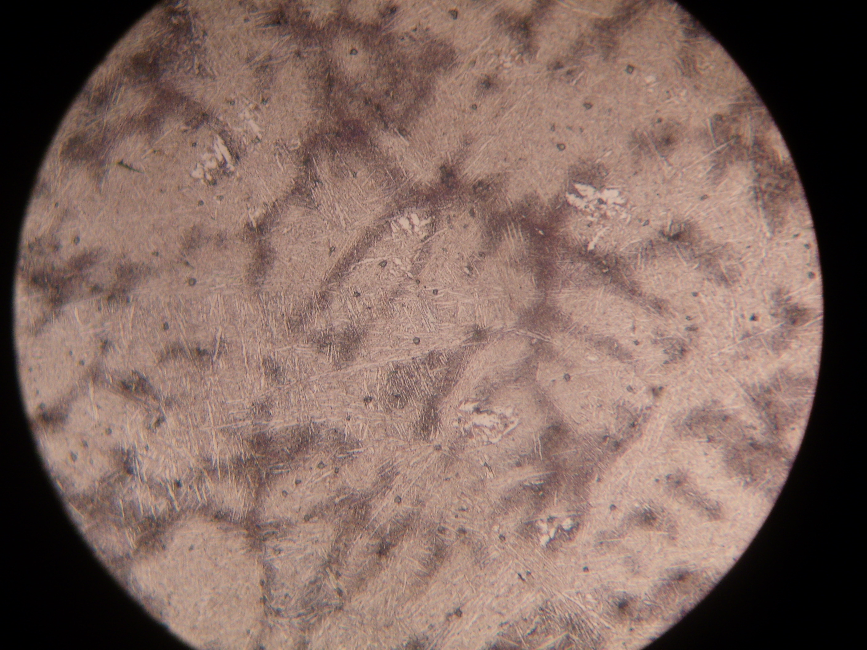

请高手帮忙分析一下这是H13原始图样

这是铸锭凝固组织 树枝晶结构(浅色部份). 深色部份为最後凝固处, (富碳化物区). 此"枝晶偏析"如此明显, 表示"均质化退火"偷工减料.

有没有具体的化学成分?能不能把放大倍数搞大点?
 楼主| 发表于 2007-10-29 18:54:04 | 显示全部楼层
回复 #2 chenjunyy 的帖子
这是100倍的明天我弄个500倍的能告知一点什么吗是国产棒料
签到天数: 62 天
发表于 2007-10-29 20:36:20 | 显示全部楼层
碳化物成网状分布,有一次碳化物,该材料不合格

如何断定有一次碳化物的? 请指导一下。

你做的这试样上面残留的污渍太多看不清楚,请你现传一个过来.

h13属于中碳高合金钢,我还是第一次看到这么差的材质,黑色鱼骨奘的组织为碳化物!

网状碳化物分布严重、偏析严重、还有大量的夹杂物、长枝晶。锻造肯定是没做的

LZ用500/1000倍看看,自己就能得出结论。
