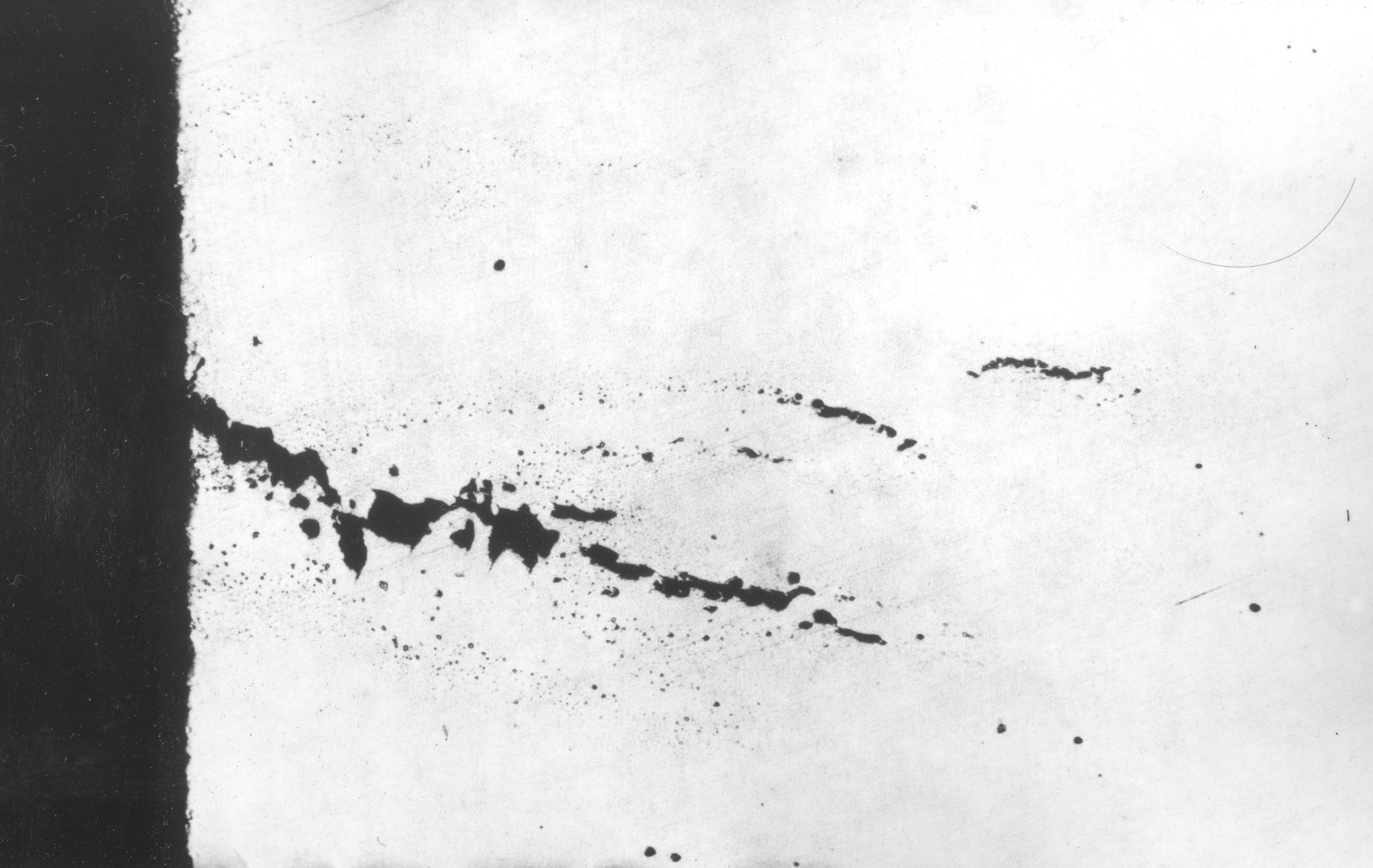

42CrMo偏心轴表面裂纹,基体调质,表面高频淬火,未浸蚀,100×
[localimg=400,265]2[/localimg]
4%硝酸酒精浸蚀,100×
[localimg=400,262]3[/localimg]
上图全脱碳区提高放大倍数的情况,
铁素体呈粗大等轴状或柱状,其中分布有带状氧化物,600×
请教专家:
1、铁素体呈粗大等轴状或柱状是否可以说明脱碳主要产生于
高温阶段?
2、铁素体中分布的带状氧化物颗粒是否高频淬火时产生?
签到天数: 24 天

1、铁素体呈粗大等轴状或柱状是否可以说明脱碳主要产生于高温阶段?         可以这么说,也有可能是之前就有的
2、铁素体中分布的带状氧化物颗粒是否高频淬火时产生?   反正是高温区域,是之前的可能性比较大,由于你图片灭有出来,不知道实际情况,只得作个推论了

这不是淬火裂纹。
搞不好烧掉了。
看到这种氧化物一定要当心。估计1000度也不远了。

1、铁素体呈粗大等轴状或柱状是否可以说明脱碳主要产生于高温阶段?      也有可能是之前就有的
2、铁素体中分布的带状氧化物颗粒是否高频淬火时产生?  否,这是不可能的, 是冶金缺陷

这不是淬火裂纹,淬火裂纹的末端应该尖的,而且也不会有侧面的小空洞,倒象是锻造过热.

楼主可以通过表面马氏体级别判定高频的温度大致情况。
理论上说,高频造成这么严重的脱碳几乎不可能。
从裂纹的形态和氧化物的分布看,是很典型的鸡爪状裂纹。

有腐蚀的金相给发一个,从裂纹形态上看部属于淬火裂纹,像过烧裂纹。但是在感应淬火中想发生这样的过烧几率是很低的,应该是锻造过程中产生的。结合裂纹两侧脱碳情况综合分析一下

我觉得可以看下他的原始组织,原始组织有可能有氧化夹杂,晶粒粗大。
我同意前面大哥说的,不是应力裂纹,像是过烧的表面

这是一个典型的锻造裂纹,不是淬火裂纹,腐蚀后的全脱碳区会证明这点的,感应加热不会出现全脱碳的

锻造折叠不是这样的形态.
