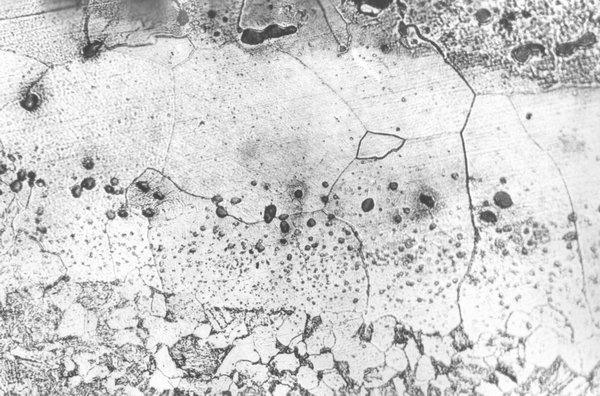

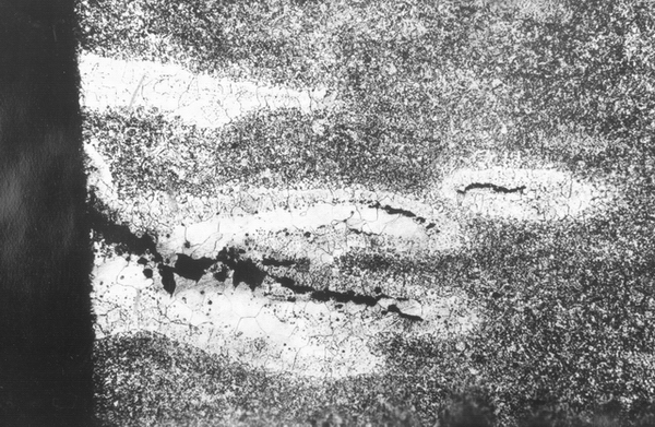

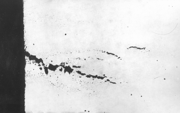

42CrMo偏心轴表面高频淬火区裂纹,基体调质,未浸蚀,100×
4%硝酸酒精浸蚀,高频淬火区组织正常,100×
上图全脱碳区提高放大倍数的情况,
铁素体呈粗大等轴状或柱状,其中分布有带状氧化物,600×
请教专家:
1、铁素体呈粗大等轴状或柱状是否可以说明脱碳主要产生于
高温阶段?
2、铁素体中分布的带状氧化物颗粒是否高频淬火时产生?
wangqinghua196 + 10 感谢支持!
发表于 2007-10-29 22:17:18 | 显示全部楼层
请全面分析原因!
1,淬火前的组织是否又脱碳现象。
2,淬火温度如何,保温时间是否过长。
3,原材料是否合格,我认为应该是材料有夹杂。
4,前处理是否合格。

我不是想问为什么脱碳,只是问铁素体的这种形态是否高温段产生的证据,另外基体组织没有过热,调质处理正常
发表于 2007-10-30 07:46:48 | 显示全部楼层
如果该轴是经过锻造生产的话根据你发的图片可以判定是锻造过烧现象.
wangqinghua196 + 10 我很赞同!

我对3#图比较感兴趣!怎么判断点带状物是氧化物?它是如何产生的?
GMT+8, 2026-11-18 04:14 , Processed in 0.026367 second(s), 25 queries .
