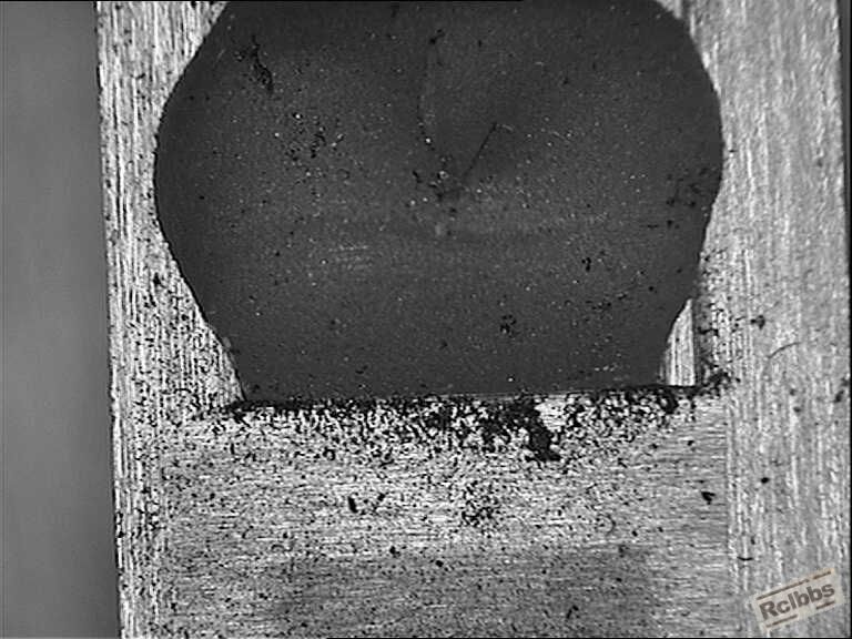

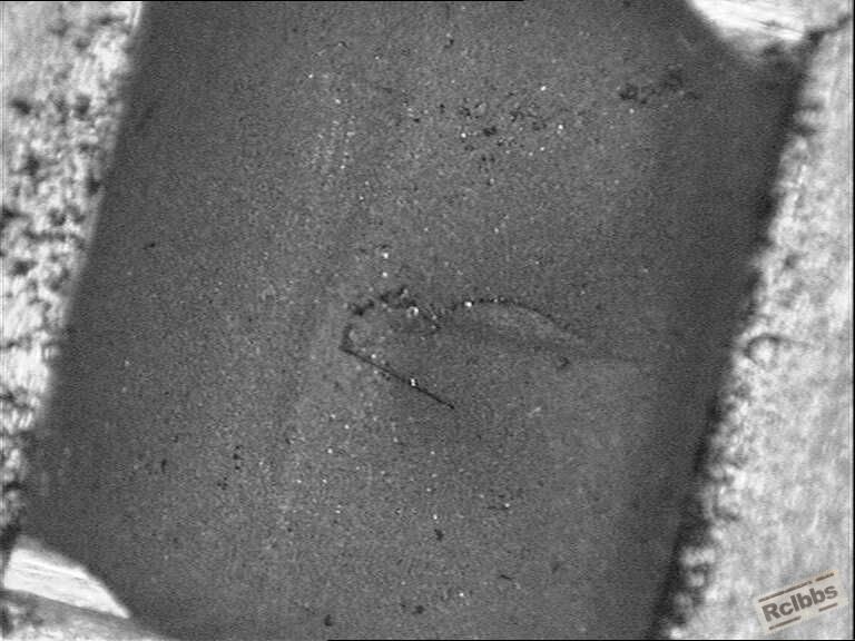

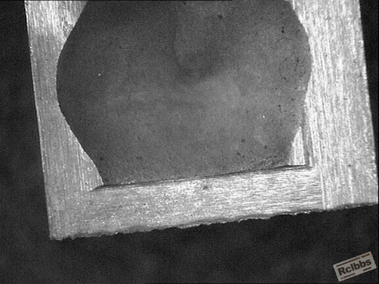

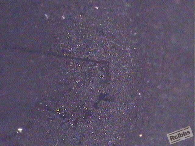

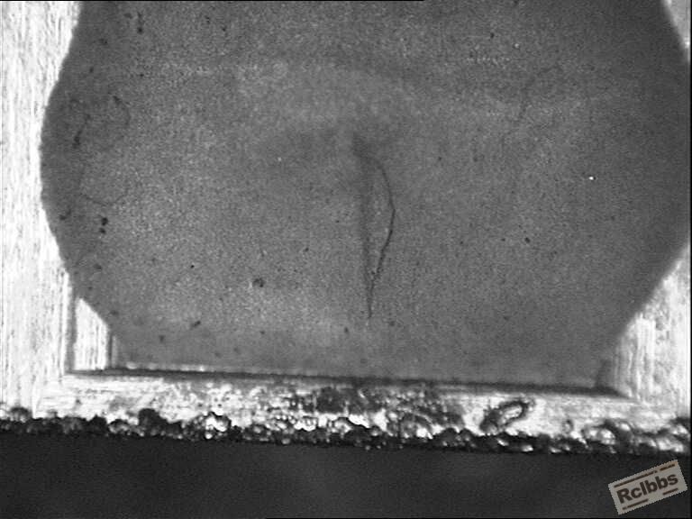

发表于 2012-9-11 09:42:41 | 显示全部楼层
至少应该有断口
然后把断裂发生的情况大致说一下把
还有把材料及处理方法也要说一下
 楼主| 发表于 2012-9-11 09:46:44 | 显示全部楼层
cumtkxq 发表于 2012-9-11 09:42
至少应该有断口
然后把断裂发生的情况大致说一下把
还有把材料及处理方法也要说一下
热处理后机加工过程中出现的崩断,材料的硬度比实际需求硬度高3HRC,ASP23的常规热处理,热处理组织没问题

发表于 2012-9-11 09:59:36 | 显示全部楼层
看你的第一张图片上材料好像有内裂纹。
 楼主| 发表于 2012-9-11 10:14:37 | 显示全部楼层
刘武乐 发表于 2012-9-11 09:59
看你的第一张图片上材料好像有内裂纹。
我仔细观察过那个更像刮伤痕迹
发表于 2012-9-23 20:12:22 | 显示全部楼层
从裂纹的形态看,原材料有问题,或者是夹杂,或者是锻造裂纹,甚至两者皆有之。
