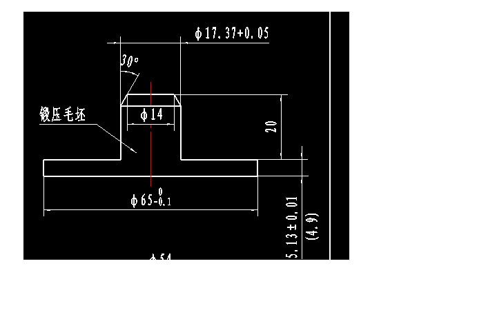

还要表面光亮,硬度40~60HRB作为最终热处理么?

换算成HB是80~100HB,这个应该可以做的吧?

楼主做出来的硬度是多少啊!10#还没有做过退火。
做冷挤? 80~100HB就可以了吧!
发表于 2012-9-11 23:29:56 | 显示全部楼层 |阅读模式
如图10钢光亮退火硬度要求40-60HRB如何做?
发表于 2012-9-12 07:40:42 | 显示全部楼层
光亮退火?是不是真空退火?
发表于 2012-9-12 07:00:07 | 显示全部楼层
     你做了吗?你是怎样做的?你做出来的实际硬度在什么范围?
