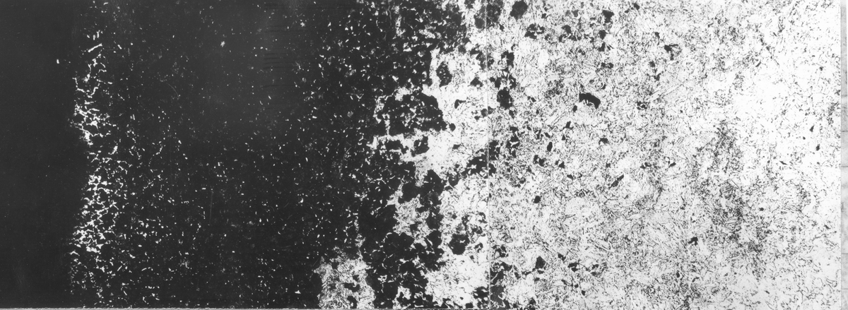

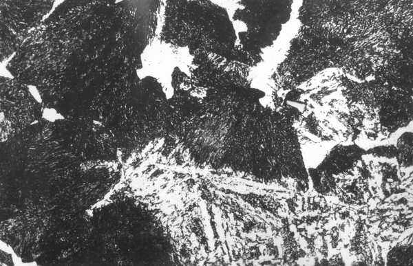

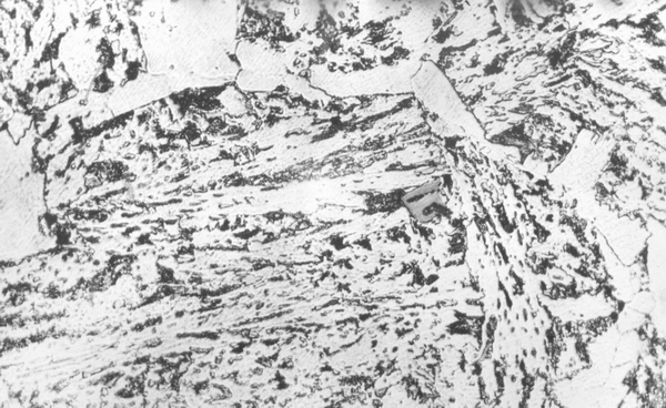

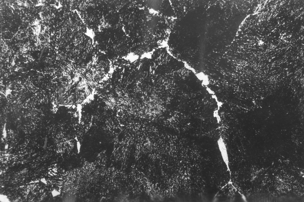

摄于20CrMnTi热墩开裂件表层,由表及里分别为
脱碳区、珠光体区、过渡区、索氏体区,   32×
珠光体区情况  600×
过渡区情况  600×
索氏体区情况  600×
这样的组织分布好像不合常理,
一般是表层为快冷组织,内部为平衡组织,
请专家推断其产生的原因。
发表于 2007-10-30 23:21:01 | 显示全部楼层
最后一张,不像索氏体,应该是块状F+粒状BS+极少量p。

回复 #1 mnms34 的帖子
估计热墩后表层冷至珠光体转变区而心部尚未转变,此时冷速突然加快造成的。
签到天数: 282 天
发表于 2007-10-31 10:51:46 | 显示全部楼层
查查成份是否有偏析现象,内部成份偏析或晶粒粗大会造成C曲线变化,在较缓的冷速下出现B,如没有,则可能如3楼所说.
发表于 2007-10-31 16:01:41 | 显示全部楼层
有可能终缎温度过低引起的,如果工件尺寸较小,锻后空冷有可能形成F+GB+P的组织
发表于 2007-11-1 09:16:31 | 显示全部楼层
最后一张应该块状铁素体和珠光体.
发表于 2007-11-1 19:01:43 | 显示全部楼层
兄弟,提个个人观点,是不是过烧了?心部组织像典型的过烧组织.
签到天数: 136 天
发表于 2007-11-2 14:04:11 | 显示全部楼层
该工件表面是不是已经过渗碳处理?
发表于 2007-11-3 09:11:51 | 显示全部楼层
我冒昧的问一下3#的专家
如果心部是粒贝的话,应该冷速比生成珠光体的快吧
没有任何别的意思,只是和大家一起讨论.
因为我确实没想出是什么原因,只能提出一些问题.
