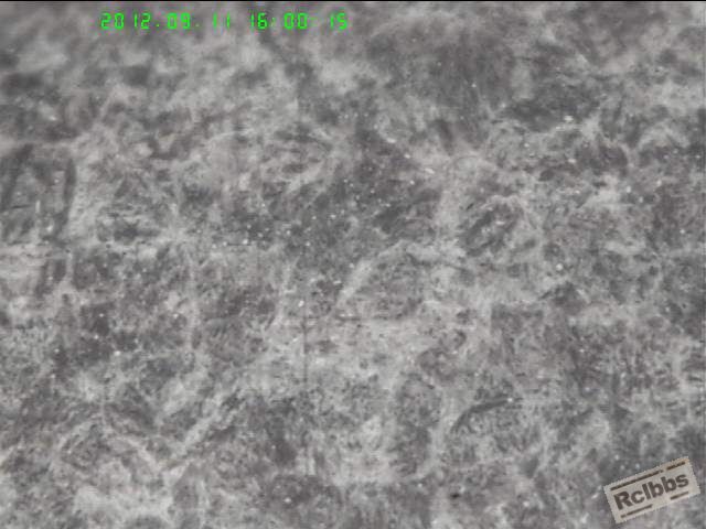

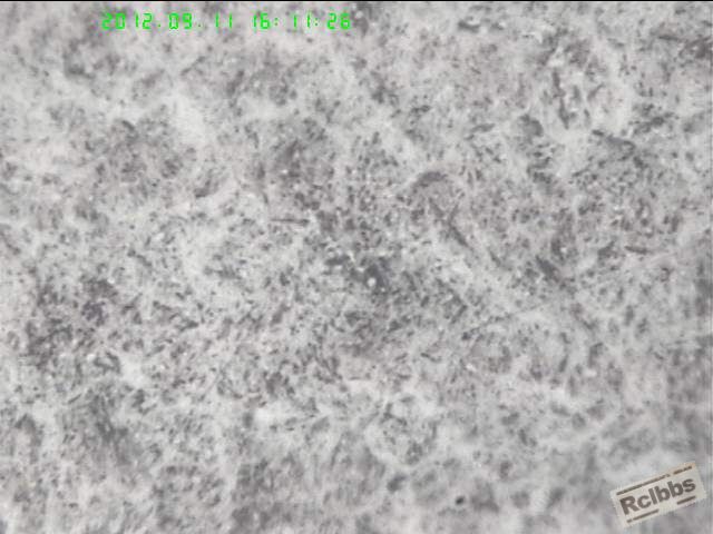

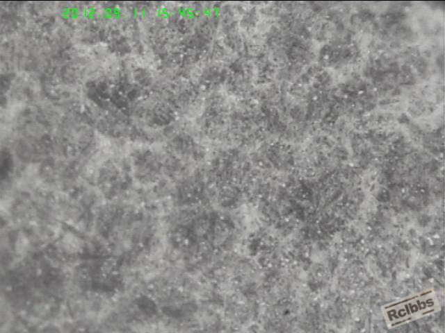

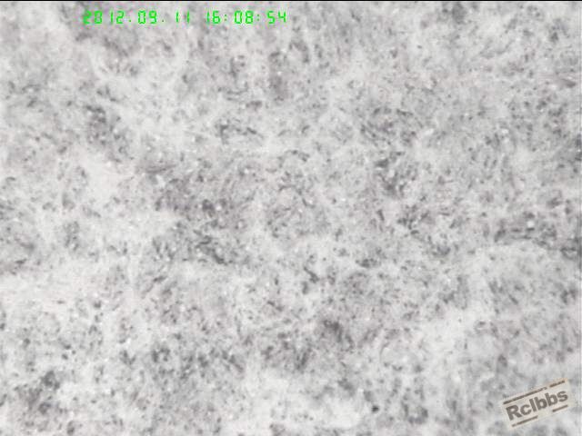

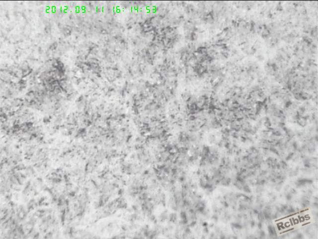

[求助] 这几张金相图片怎么样,能评几级合格吗,有无屈氏体?

图片不清晰,感觉组织有点过热,可能退火组织不是很好。

发表于 2012-9-22 16:31:42 | 显示全部楼层
是有点过热   注意加热温度
发表于 2012-9-22 12:15:54 | 显示全部楼层
有屈氏体,金相图片不清晰,无法评级

发表于 2012-9-12 17:52:57 | 显示全部楼层
有屈氏体,不过程度较轻,可以判定合格,但是希望后续生产中有所改善。

发表于 2012-9-12 09:34:10 | 显示全部楼层
有屈氏体,小于1级,合格。

 楼主| 发表于 2012-9-13 13:07:07 | 显示全部楼层
第三张图片个人感觉太差了,有4级以上了?

 楼主| 发表于 2012-9-13 10:58:40 | 显示全部楼层
是轴承钢  我想再问下这样的产品在后续加工中没问题吧,对轴承寿命有影响吗?

发表于 2012-9-13 11:21:00 | 显示全部楼层
金相图片不清晰,无法评级,屈氏体一级。

发表于 2012-9-12 08:49:33 | 显示全部楼层
屈氏体是有的   个人觉得试样看屈氏体的时候腐蚀在浅一点就好了  看马氏体的试样可以在深一点
               当然如果是没回火是试样腐蚀不易着色  但是看屈氏体比较清晰  马氏体不易评级
6个月的菜鸟个人体会

发表于 2012-9-12 08:15:16 | 显示全部楼层 |阅读模式

发表于 2012-9-13 07:47:25 | 显示全部楼层
这是什么钢啊?轴承钢的话屈氏体的组织应该是合格的很少
